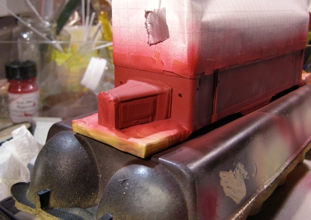

    Das Fahrwerk ist von Roco mit Motor und Getriebe. Wegen des Raddurchmessers für SpurNull-Maßstab habe ich eine V60 (?) genommen.
    Eine Achse entfernt und den Träger verlängert um auf den erforderlichen Achsabstand von ca. 8.3 cm zu kommen. Herum wurde der Boden gebaut um den Träger für das Gehäuse zu erhalten. Das Gehäuse ist dadurch autark und leicht abnehmbar.
    Wir im Video zu sehen, läuft das Modell ohne Probleme, obwohl meine gefriemelte Stromabnahme suboptimal ist. Aber ich musste im Laufe der Zeit an dieser Konstruktion öfters herum justieren - das will ich ändern.
    ??? Wer hat Hinweise welcher Anbieter hier mit passendem Antrieb aushelfen kann ?? Gerne auch hie links und Fotos reinstellen.
