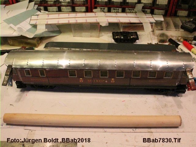

    Das mit dem Hochglanz Fotopapier ist schon eine schöne Sache –aber sehr empfindlich –auch gegen verschiedene Kleber. Und leider ergeben die Knicklinien ein Problem beim nachmalen (fast unmöglich) da es für die jeweilige Farbe keine Filzstifte gibt .Deshalb mal festgestellt welche RAL Farbe es sein könnte (siehe Bild 7825 + RAL00) Werde daher beim nächsten Wagen den Bastelbogen von hinten anritzen –dazu dann nächstes Mal mehr.

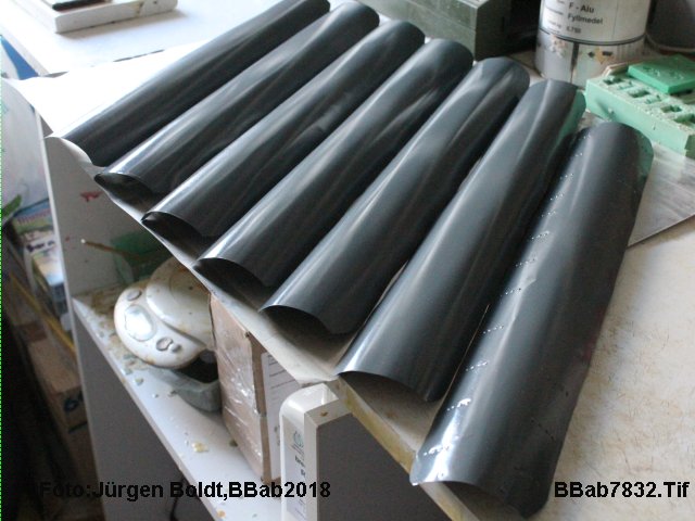

    Auch gefiel mir das Dach nicht –deshalb habe ich diese aus ALU Druckerplatten hergestellt –das sieht schon besser aus –hier zu den heutigen Bildern .

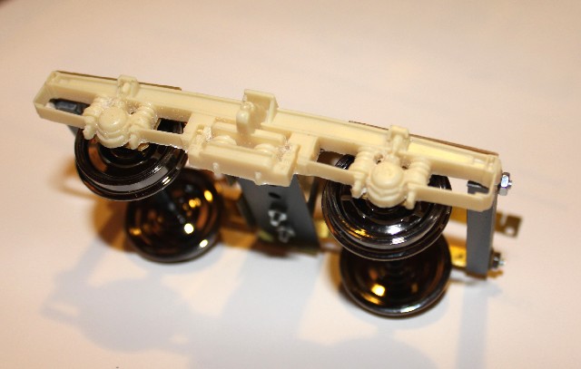

    Parallel wurden dann auch neue Drehgestelle (meiner Bauart mit Stromaufnahme) hergestellt.
