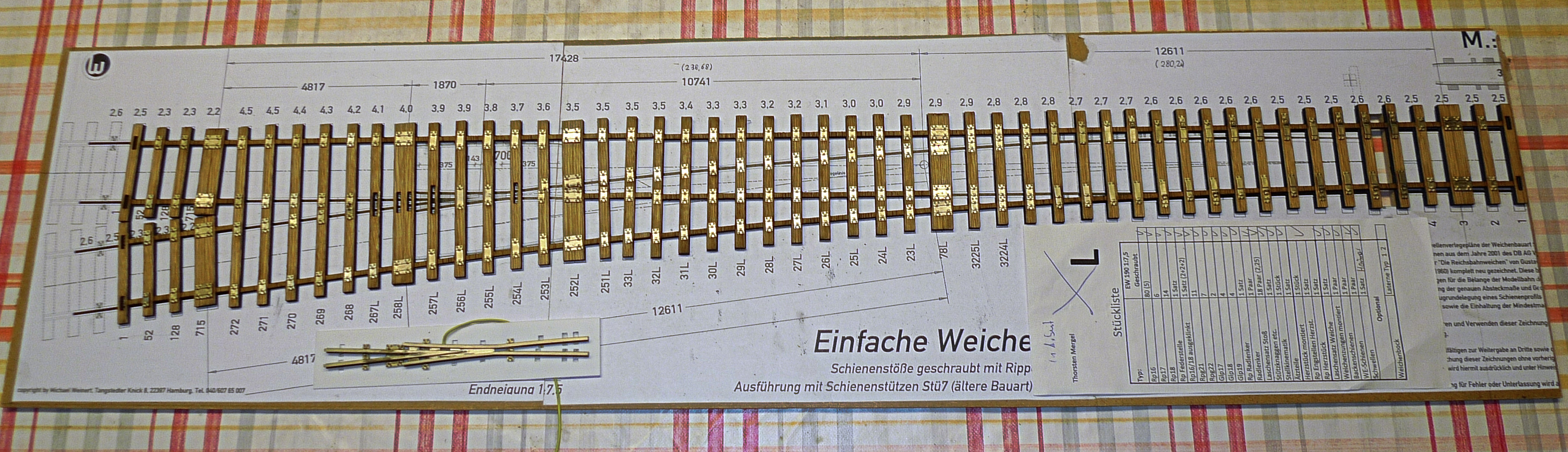

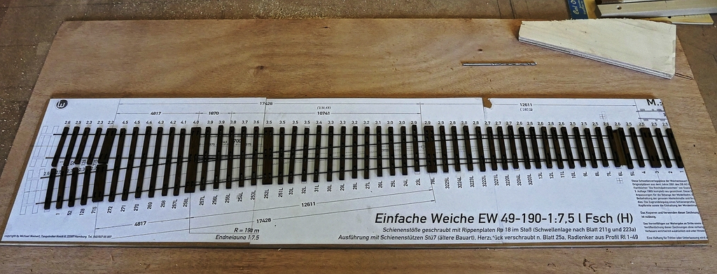

    Zitat aus dem nun gelöschten Betrag #3
    Wenn sie den lieferbar wären.
    dann muß diese Weiche hier auf meiner Werkbank:
    und weitere auch von mir bereits vorbereitete
    und an von mir persönlich bekannte Freunde wohl Geisterlieferungen gewesen sein. An einer von diesen gelieferten wurde am FREMO Stand sogar der Zusammenbau demonstriert.
    Schade Heinz das solch ein Post von Dir hier leider nicht der Sachlage entspricht und zu unverständlichen Aussagen (mit ähnlichem Wortlaut) während meinem beiseins an den Erbauer und Vertreiber gestellt wurden, als er an seiner neuen doppelten Kreuzungsweiche arbeitete. Ich erwarte jedenfals von jemanden der solch ein Projekt in seiner Freizeit für Vereinsfreunde macht keine sofortige oder umgehende Lieferung, bei der Menge die es zu konstruieren und zu fertigen gilt.

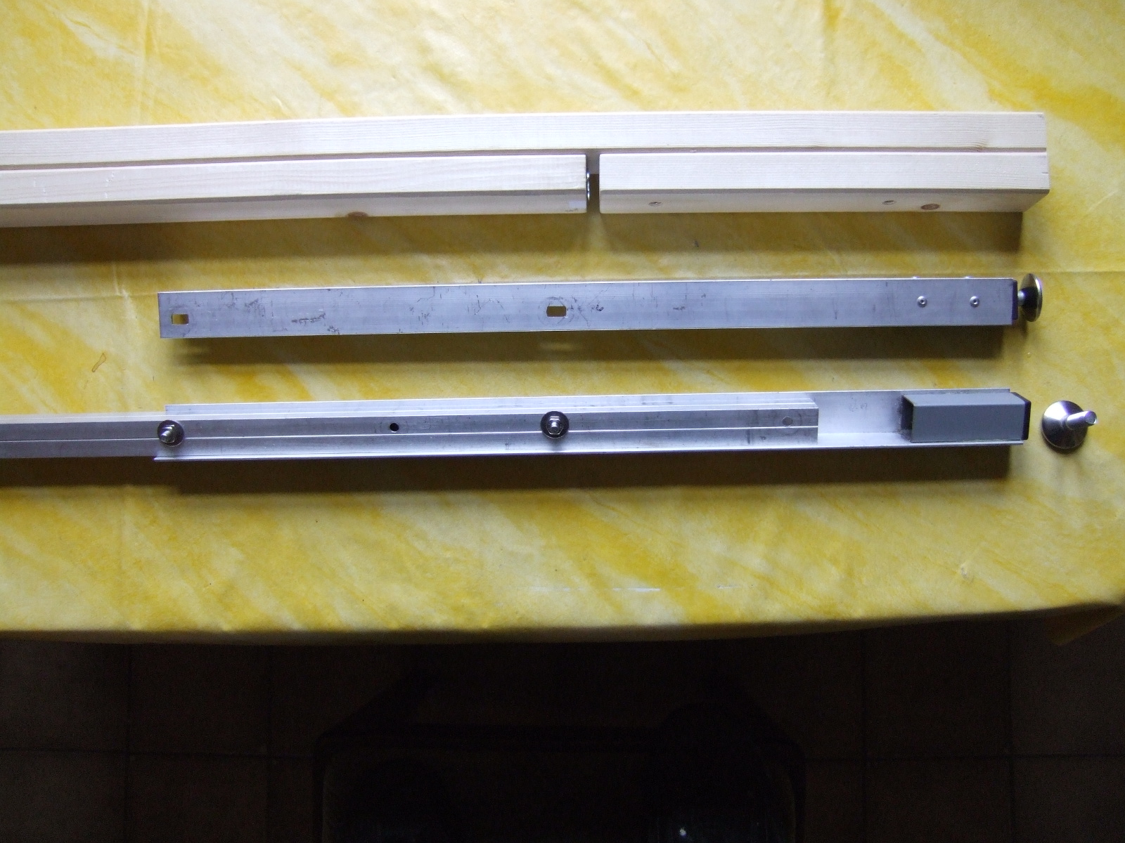

    Die höhenverstellbaren Beine würden mich auch interessieren! Dann brauche ich vielleicht nicht meinen Metallbauer "behelligen"
    Es gibt durchaus verschieden Möglichkeiten sowohl in Holz auch in Metall, je nach dem welche Beinart schon vorhanden ist. Die hier gezeigten sind alle im verlängerten Modus zu sehen.
    In der Mitte die Verlängerung einzeln. Die Holzbeine sind am einfachsten zu erstellen. Hier von 1,00Meter ohne Verlängerung auf 1,30Meter wie abgebildet mit Verlängerung, auch Zwischenhöhen sind sicherlich nach gleichem Prinziep mit zwei Schrauben in einem anderen Abstand zu verwirklichen. Mehr als zwei Höhen sind hier aber nicht angedacht, deshalb hier auch das lange Verlängerungsteil.
    Die Metall Variante ist schon etwas aufwändiger und preislich auch nicht gerade umsonst. Hat hier wie gezeigt drei Verstellmöglichkeiten. 1,00Meter ohne Verlängerung und mit jeweils auf 1,10Meter wie abgebildet und bis max 1,30Meter.
    Ich glaube das Bild sagt alles, es mag als Anregung dienen. Persönliche Lösungen sind sicherlich auch anders denkbar und umsetzbar.

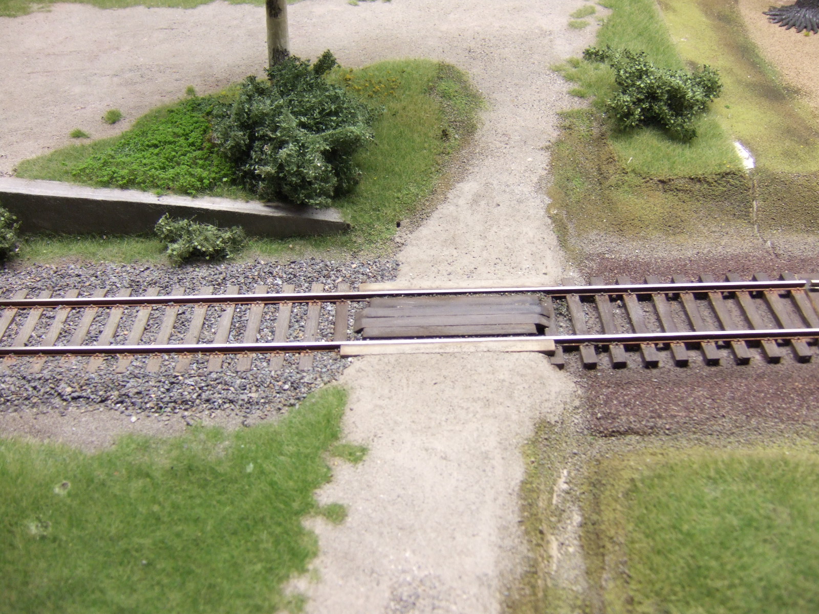

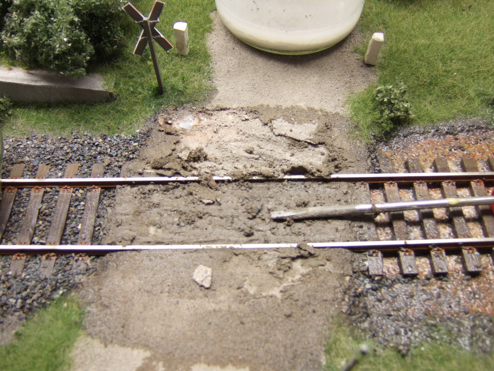

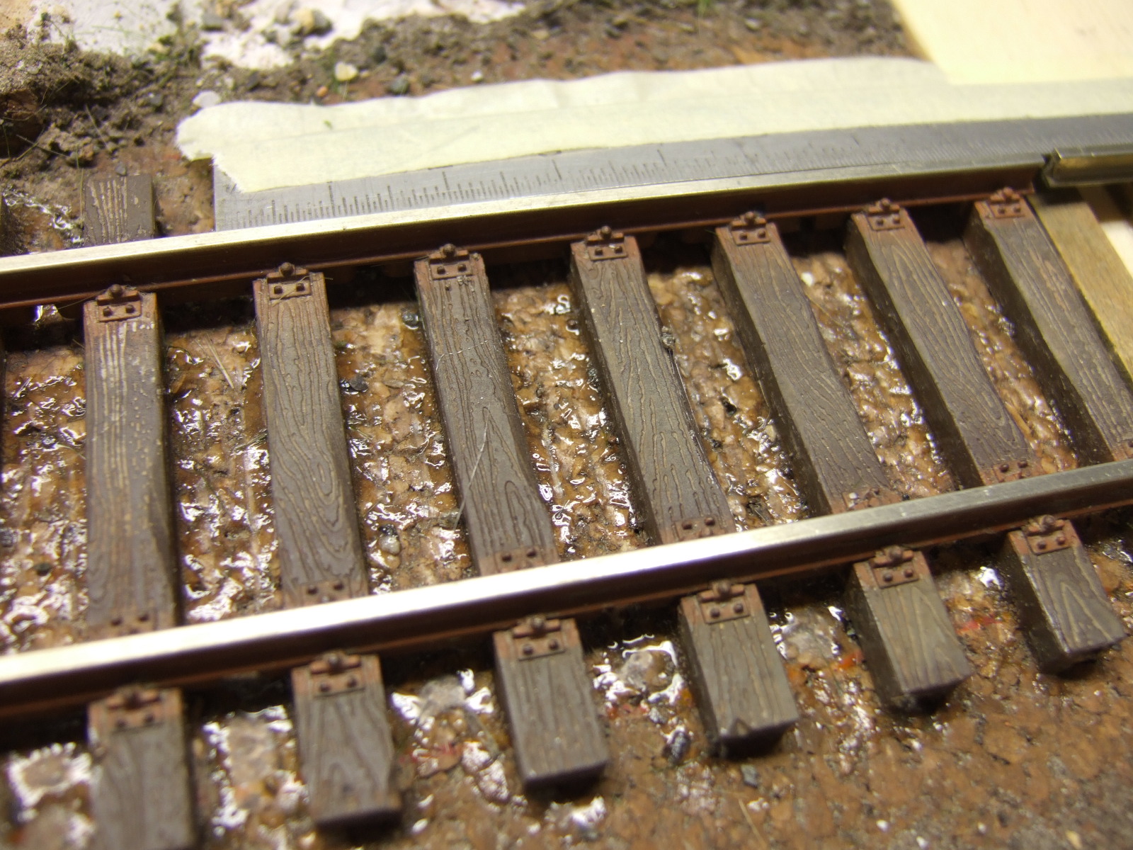

    Allerdings stellt sich mir immer wieder die Frage wie ich irgendwann mal wieder die Gleise sauber bekomme.
    ganz so abwägig ist dieses Argument nicht, denn es kann die verschiedensten Gründe für eine "Gleisbaustelle" geben. Bei mir war es schon einmal Weichenwechsel sowie Gleiskrümmungskorrektur. Es mag auch noch andere Gründe geben ...
    Wenn Wasserlöslicher Ponal 1 Teil zu 4 Teilen Wasser verwendet wird, geht das ohne weiteres. Die Gleise können danach fast wie neu verwendet werden.
    Eine kleine Bilderserie sagt mehr als viele Worte.
    Bild 1 unbehandelt vor dem Endfernen:
    Bild 2 Schraubendreher im mehrfach angefeuchteten Schotter, eine Zeit einwirken lassen und eventuell mehrfach nachfeuchten ...:
    Bild 3 Sandzwischenraum:
    Bild 4 vor der Korrektur:
    Bild 5 nach dem neu Ausrichten das gesäuberte Gleis. Währe keine Rostfarbe an Gleis gekommen und die Schwellen nicht Farblich behandelt worden, es wäre wie unbenutzt wieder zu verwenden. Hier haben nicht einmal die Farbaufträge gelitten und brauchten nicht erneuert zu werden.
    Bild 6 vom Gleisbau mit Schotter bis auf die rechte Seite und Beschilderung soweit fertig, als wenn es keine Baustelle gegeben hätte ...
    Bild 7 Es geht auch mit Weichen, hier nicht vor dem Einschottern sondern nach dem Freilegen. Ich hatte es hier im Forum schon mal an anderer Stelle beschrieben ...
    Die Steine legen sich mit ihrer Scharfkantigen Form ganz individuell an die Schwellen. Sie fallen und verteilen sich durch ihre Kanten so wie es gerade fällt und verteilt wird. Dieses Bild kann eine vorgefertigte Schotterlage in die von oben die Schwellen gedrückt werden nicht erreichen!
