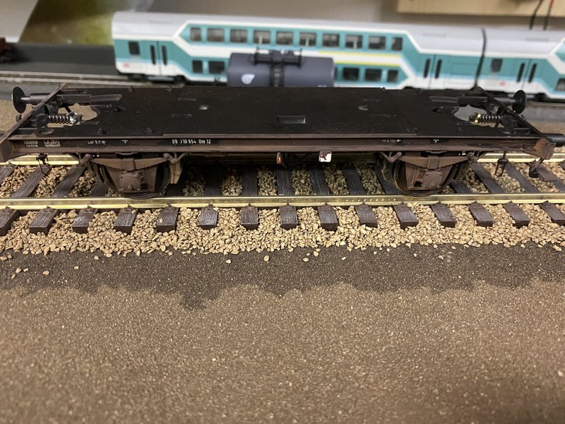

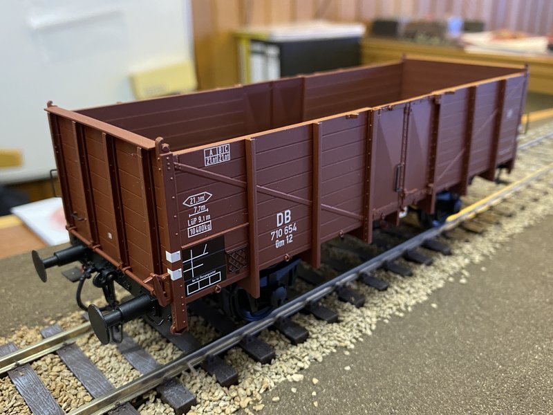

Moin in die Runde,
da ich in einem anderen Thread gebeten wurde etwas zur Alterung zu schreiben hier ein kurzer Bericht über meine Vorgehensweise:
Von außen bekam der Wagenkasten ein Wash aus Abteilung502 Brown und den matten Thinner,
innen eine Farbbehandlung aus PanPastel. Die Türen werden separat behandelt das diese aus Metall sind…….
Als nöchster Arbeitsschritt:
-jedes einzelne Brett wurde individuell bemalt
-die Spanten wurden farblich abgesetzt
-die Bretterfugrn wurden mit Panelliner Brown gefüllt
Das was jetzt feucht aussieht trocknet farblos auf
Und auch das Fahrgestell bekam ein Wash mit Black/Brown, anschließend Pigmente Burnt Amber und die Federpakete nochmals Rost……
So sah er vorher aus:
und jetzt nachdem das Fahrwerk und der Wagenkasten behandelt wurden:
Als nächstes kamen Pulverfarben von Vallejo (Rostton) zum Einsatz und alle Teile aus Metall bekamen etwas davon ab, die Bretterstruktur wurde im Dry Brush Verfahren noch etwas betont mit einer Vallejo Acryl Farbe(Concrete), zum Schluss gab es dann noch einen Überzug mit einem Mattlack von Bergswek.
Schon mal zur Probe auf das Gleis gestellt…..
Wie immer, wenn Euch etwas auffällt bin ich dafür dankbar……und ja es fehlen noch ein paar Kleinigkeiten und auch die Paletten dürften wohl nicht so im Wagen liegen, aber es geht hier ja um die Alterung / Parinierung eines Wagens……..
