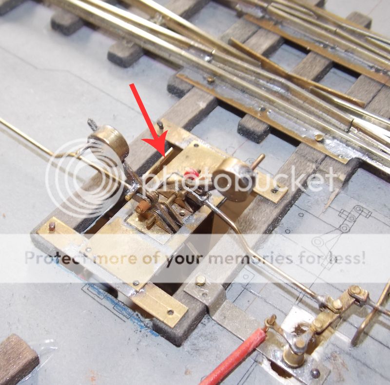

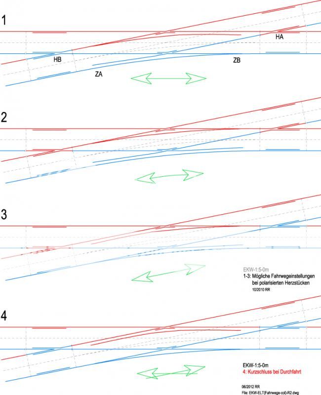

    Hallo zusammen,
    auf unserer 0m-Modulanlage sind zwei EKW's eingebaut. Da die eingesetzten Triebfahrzeuge keinen Energiespeicher ("Powerbaustein") haben, müssen die Weichenherzstücke polarisiert sein. Dabei wird - wie bei einer einfachen Weiche auch - das dem Zungenpaar gegenüberliegende Herzstück durch einen unter dem Stellbock angebrachten Polwendeschalter polarisiert.
    Bei den Lenz-0-Tfz's (und anderen) besteht die Notwendigkeit der Polarisierung nicht unbedingt. Wer seine EKW-Herzstücke dennoch polarisieren will (oder muss), sollte darauf achten, dass es bei dieser speziellen Weichenform eine Zungenstellung gibt, die dabei nicht vorkommen darf.
    An der vierten der nachfolgend abgebildeten Skizzen kann man das ablesen:
    Wenn bei der Fahrt durch einen der beiden geraden Stränge beide Zungenpaare auf "geradeaus" stehen, tritt beim Befahren der Herzstücke - gleich aus welcher Richtung - ein Kurschluss auf. Bei einer Fahrt durch einen geraden Strang muss also das nicht befahrene Zungenpaar auf "abzweigende Fahrt" stehen. Die Antriebe müssen dafür in eine entsprechende mechanische oder elektische Abhängigkeit voneinander gebracht werden. Im angeprochenen Fall habe ich das erreicht, indem die beiden Stellhebel in Weichenmitte auf einer gemeinsamen Tragplatte montiert wurden und an einen ein kurzes Stück Ms-Draht als Mitnehmer angelötet wurde (s.Pfeil). Die Zungenstellung nach (4) wird damit auf einfache Weise ausgeschlossen.
    Vorbildgerecht ist das zwar nicht, aber die Zweckmäßigkeit hat in diesem Fall Vorrang.
    Karl Heinz
