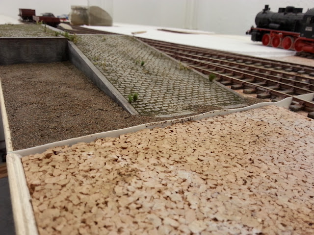

    ich hatte gerade das Problem, über einen Segmentübergang eine Ladestrasse zu modellieren. Das Problem dabei ist ja, dass zum einen die 'Landschaft' über den Übergang hinwegmodelliert werden muss, aber bei Klebungen keine Verbindung zwischen den Teilen bestehen darf.
    Nach etwas Überlegung habe ich es folgendermaßen gelöst (ich hoffe, es klappt auch wirklich):

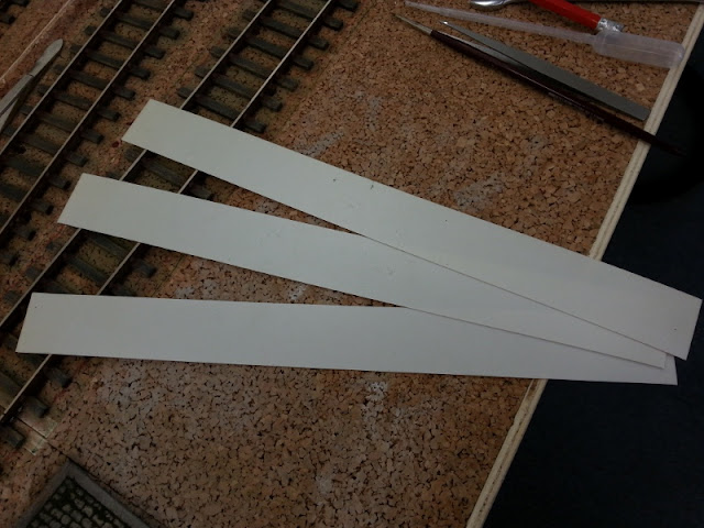

    Zuerst 3 cm-Polystrolstreifen von 0,5mm Stärke geschnitten und diese dann zwischen die Segmente eingeklemmt. Diese Streifen wurden nun dünn mit Öl bestrichen, damit bei der Schotterverklebung nix an den Streifen festklebt.
    Nun kann die Landschaft modelliert werden, indem der Streifen einfach mit dem Stanleymesser an die Landschaft angepasst wird und somit stufenfrei gearbeitet werden kann (auch bei komplizierteren Geländeformen).
    Hier die 0,5er Polystrolstreifen ...
    ... eingeklemmt zwischen den Segmenten ...
    Die Schotterfläche wurde von der einen Seite grob vormodelliert und der Streifen an die Geländeform angepasst:
    Nun konnte die andere Seite der Geländeform angepasst werden (Polystrolstreifen wurde immer wieder nachgearbeitet).
    Geklebt wurde der Schotter mit Tiefengrund:
    Hier noch mal eine andere Ansicht:
    Ich hoffe, dass wirklich nix an dem Polystrolstreifen verklebt ist ;(

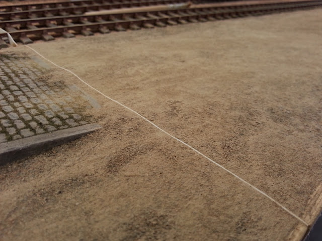

    die Tage des Ritzens sind vorerst gezählt :thumbsup: !
    Somit mussten nun Probestücke herhalten, um die Farbgebung zu testen. Nach ca. 20 Versuchen hat mich leider keine Vorgehensweise vollkommen überzeugt, da nicht 100%ig reproduzierbar. Am sichersten war immernoch die Methode mit stark verdünnter Acrylfarbe.
    Also hab ich mich mit Bammel direkt an die Laderampe gesetzt und einfach mal angefangen mit verdünnter dunkelgrauer Farbe die Oberfläche unregelmäßig stark 'einzusauen'. Dazu erst alles mit Wasser eingenässt und dann nass in nass verschieden stark einfärben. Immer wieder ganz leicht antrocknen lassen und weiter unterschiedlich stark verschiedene Stellen bearbeitet.
    Über Nacht ist dann alles getrocknet und heute wurde dann mit einem Schleifpad die Oberfläche verschieden stark bearbeitet.
    So ist nun das Ergebnis:
    Dies ist jetzt nur mal die Farbgebung der Pflasterung und Betonwände.
    Feintuning der Rampe folgt natürlich noch.
    Kritik ist gerne erwünscht!
    Gruß Ralf
