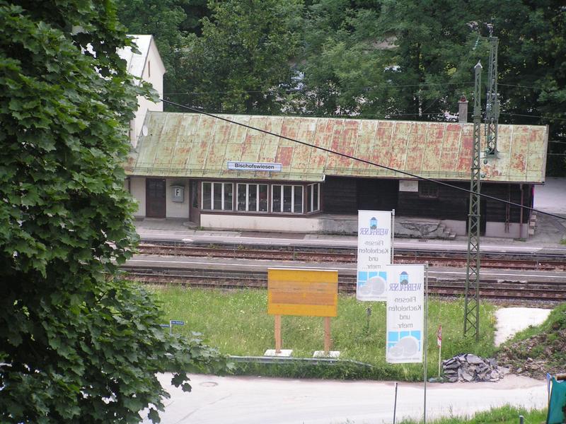

Turmmast im Gebäude (Bhf Bischofswiesen)
Das Dach ist aber so schon sehenswert.

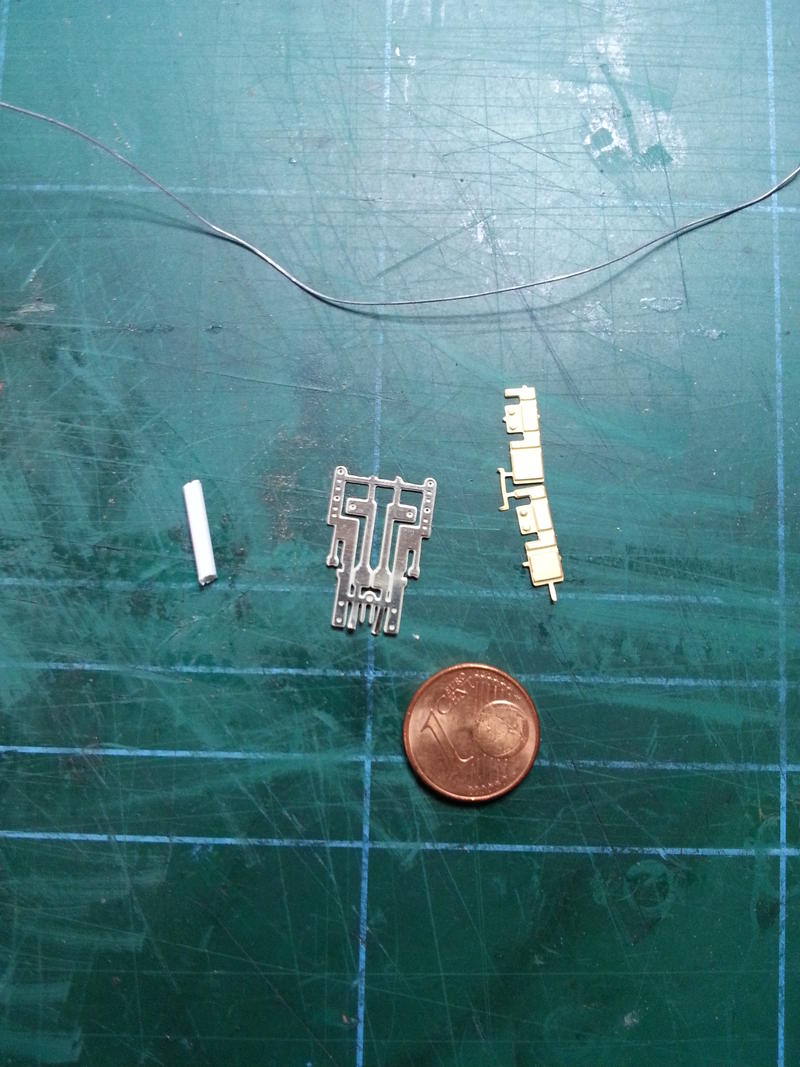

hier ist mein versprochener Umbaubericht für eine Lenz Weiche.
Sorry für die miesen Fotos aber ich habe z.Zt. nur meim SF zum knippsen.
Doch noch gerettet!
Benötigt wird dazu ein Wenz Spitzenklammerverschluß.
Das ist das gelieferte Ätzteil.
Und bevor ich es wieder vergesse. Alle Bohrungen am besten jetzt vornehmen.
Welche das sind geht aus der Anleitung hervor. Alle Bohrungen gehen mit
einem 0,5mm Bohrer. An dem Bild sieht man aber auch schon was
aufgebohrt werden muss. Die großen Hellen und die mit dem schwarzen
Punkt. Die Kleinen sind Biegemarken!
Als nächstes makieren wir die Zungenschienen. Von der 3. Schwelle aus Richtung Herzstück 3mm.
Wer es etwas genauer mag, in dem Fall bei einer EW l, oben 15mm unten 14mm von Zungenspitze aus.
(Angaben ohne Gewähr)
Weiter
gehts mit dem Ausweiden der Weiche. Hat mich beim erstenmal viel
Überwindung gekostet. Geht´s schief, Weiche Schrott. Das bleibt überrig.
Wenn das jemand brauchen kann (2x), bitte PN. Kostet nur Porto.
Dann müssen wir die zwei Gewindehülsen Endfernen. Bei der ersten Weiche ging
es mit einenem Watfreien Seitenschneider, Knipps und weg! Die zweite
Weiche war hartnäckiger! Da sind Reste stehen geblieben. Also wegfeilen.
Da habe ich aber auch den Eindruck bekommen die Hülsen sind nur
gelötet. Wird sich vieleicht noch klären! (Ich nicht mehr)

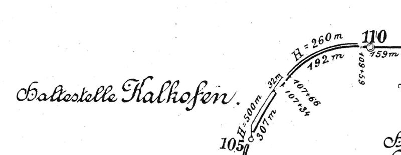

zu Kalkofen habe ich mich hinreißen lassen durch das "Kurvenband" (von23.06.1913) was mir vorliegt. Durch die 32mtr. Angabe habe ich auf ein weiters Gleis geschlossen. In "Deutsche Klein- und Privatbahnen Band4" ist Kalkofen als Haltestelle mir beidseitig angeschlossenem Ladegleis dargestellt. Das soll wohl der Stand von 1951 sein.
Sagst mir auch wo du das herhast!?
km 9,140-Kalkofen Brücke über Graben- Massivbauwerk-(Gewölbe) aus Stein-3,00 m
km 9,365-Kalkofen Brücke über Graben- Massivbauwerk-(Gewölbe) aus Stein-3,00 m
