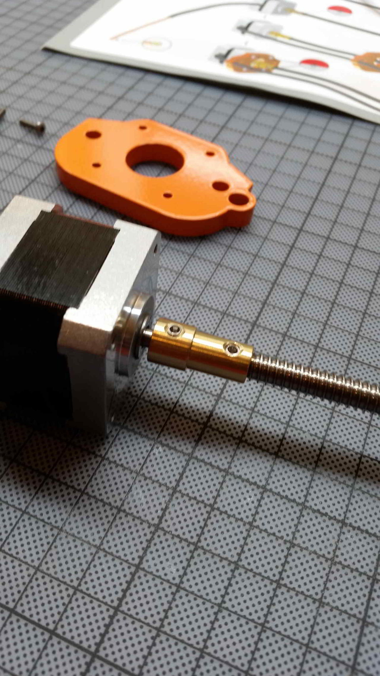

    Motor der Z und auch X-Achse
    Die Fehler die dabei gemacht habe:
    Es gibt 3 Motoren, 2 mit langen Anschlußkabeln, einer mit kurzen. Für die Z und X-Achse braucht man die mit den langen Anschlußkabeln. Der Stift für die Spindel am Motor ist auch anders.
    So ist es falsch
    Der Achsverbinder muss am Motor anliegen.
