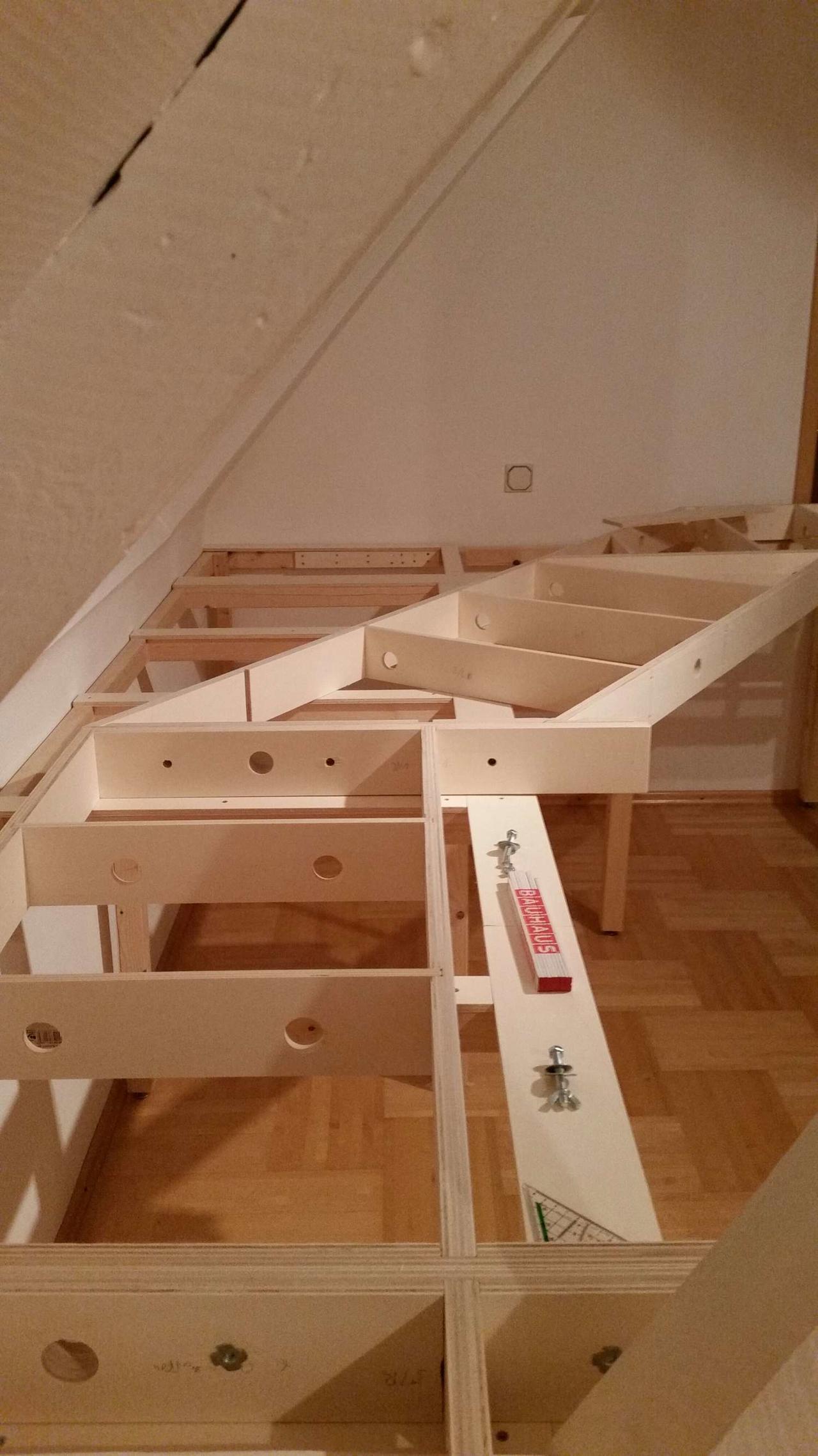

    Heute habe ich es aber geschafft die Kästen zusammenzubauen und mal an ihren zugedachten Platz zu legen.
    Als nächstes stehen dann die Blenden auf dem Arbeitsplan.
    Was auch noch fehlt, sind die weiteren 90° des Bogen vor dem Fenster.
    Das bin ich noch am Planen.
    Die Strecke soll sich insgesammt in dem 180° Bogen um ca. -5cm (-1,3%) neigen.
    Dort möchte ich einen 3-Bogigen Viadukt bauen.
