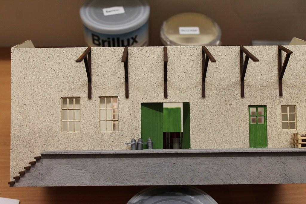

    ich habe die schmalere Rampe des Turms so gebaut, dass ich sie bündig an die
    (etwas breitere) Lagerhausrampe anbauen kann.
    (Da der Turm etwas breiter ist als das Lagerhaus, gibt es einen kleinen Versatz)
    Gerne nehme ich Deinen Tipp auf und klebe beide Rampen gemeinsam auf dem Grundstück fest,
    und setze dann den Turm dahinter wenn ich soweit bin. (Bisher ist alles nur hingestellt und der UIntergrund ist nicht 100% plan.
    Der Rest ist eine kleine Pinselarbeit vor Ort, um die "Ritze" zwischen den beiden Rampen weitgehend zu schließen,
    die allerdings als schmale Dehnfuge erkennbar bleiben darf.
    Die Rampe des Turms ist auch bisher nur in meiner Grundfarbe "Beton" gestrichen und noch ohne Wetterspuren.

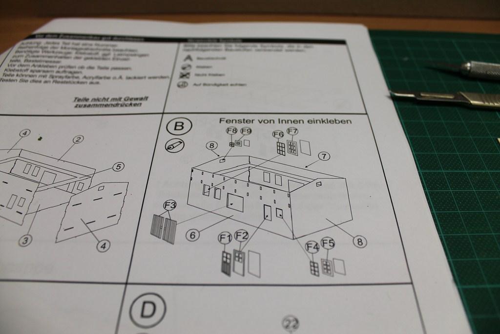

    @ Dieter: der Bausatz "Landhandel" von Zapf Modellbau beinhaltet bereits alle Fenster und Türen,
    für die filigranen Dachfensterchen sind sogar ein paar Reserveteile vorhanden,
    falls man mal eines beim raustrennen zerschneiden sollte.
    Auch die Ziegelstreifen sind wie geszeigt im Bausatz enthalten.
    Alles hat aber nur eine Grundfärbung; das muss beim Bau eines Laserbausatzes einkalkuliert werden.
    Wer keine weißen Fenster haben möchte, streicht sie eben grün,
    das gleiche gilt natürlich für die Oberflächen der Fassaden und Rampen, die
    aber immer schon eine für Stellproben geeignete Färbung aufweisen.
    Ich finde das einen guten Grad der Vorfertigung, der alle Möglichkeiten zur individuellen Gestaltung bietet,
    ohne alles von Grund auf selbst konstruieren und einkaufen zu müssen.
    So wird vermutlich kein Landhandel wie der Andere aussehen.

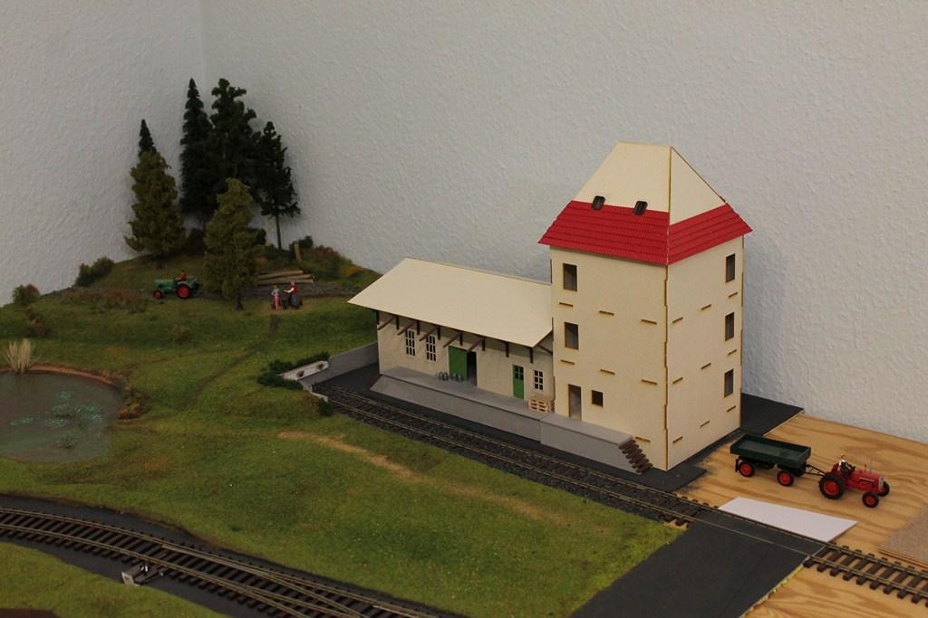

    Ich habe mich für eine Aufstockung um ein Geschoss entschieden,
    muss aber noch überlegen wo evtl. ein "Balkon" einen Sinn für Außenarbeiten hat.
    Naheliegend wäre in der Nähe der Rohre auf der Bahnseite, die auch noch nicht
    konstruiert sind.
    Also überbrücke ich die Zeit des Überlegens mit einem netten Puzzlespiel:
    Ja, man ahnt es schon, was hier in vorgefertigten Streifen dem Bausatz beiliegt, das werden die Dachziegel.
    Ich hatte sogar erst noch überlegt, einzelne Dachpfannen auszuschneiden,
    mich dann aber für die Streifenweise Methode aus der Bauanleitung entschieden.
    "Zu Rot" war der Kommentar meiner Frau, aber das wird noch geändert.
    Die Lage der Dachluken hat Zapf der Streifenbreite angepasst, sodass man mit der 6. Ziegelreihe
    direkt unter den Fensterchen durchläuft, wenn man die Überlappung der Reihen entsprechend
    wählt.
    Die Aussteifungswände hinter den Dachfenstern habe ich braun angestrichen, so wirken
    sie beim Hineinsehen wie Gebälk.
    Zusammen mit der Rampe ist nun die genaue Position des Turms festgelegt,
    und die Aufstockung drängt sich nun quasi auf, zumindest bei meiner Einbausituation,
    die ein höheres Gebäude verträgt.
    Hier nochmal in der Übersicht.
    So, genug der Worte, die Ziegelstreifen kleben sich ja nicht von selbst auf...

    Also gut, Männer!
    Lasst uns die Proportionen einer Aufstockung gemeinsam bewerten.
    Da auch der Turm aus dem Hause Zapf zweilagig konstruiert ist,
    hat man bei einlagiger Bauweise Wandteile "übrig".
    Klar muss ich die Wandteile an mehreren Seiten zuschneiden,
    weil sie ja als Außenbekleidung gedacht und daher um die Materialstärke breiter sind.
    Von den großen Fenstern gibt es im Bausatz 8 Stück,
    3 davon könnte man einsparen, wenn die Seite zum Lagerhaus zeigt...
    Eine Aufstockung um ein Geschoss bringt uns von einer Traufhöhe 253mm auf 324mm.
    Der Turm ist dann mit Dach ca. 440mm hoch, also etwa 20m Vorbildhöhe!
    Schon wuchtiger als vorher:

    die Turmspitze schwebt stolz in 516mm / 23 Metern Höhe!
    Was meit ihr? Zu hoch?
    Ich habe schon eine Meinung, will sie aber bis 2013 reifen lassen :D
    Viele Grüße,
    Mathias

    Hallo und guten Morgen,
    den Vorschlag von Thomas (Signum) nehme ich gerne an, wo er Recht hat, hat er Recht.
    Nachdem ich also die Überschrift erweitert habe,
    kann ich noch ein paar Fotos vom Einbauort nachreichen:
    Inzwischen ist das Dach aufgesetzt, es muss noch gedeckt werden.
    Im Bereich der 5 längeren Sparren wird das Vordach des Bausatzes bis über Gleismitte verlängert,
    entsprechende Platten liegen bei.
    Wie man aus dieser Perspektive sieht, fügt sich das niedrige Lagerhaus relativ unaufdringlich
    in die Landschaft ein.
    Zu diesem Eindruck trägt wesentlich der Vorschlag von Didi (aus W) bei, den Turm rechts aufzustellen,
    was auch Vorteile für den Anlieferverkehr auf der Straße hat.
    Zudem wirkt dort der Turm etwas höher. Ob ich ihn noch ein paar Zentimeter aufstocke,
    wird der Weiterbau zeigen.

    Hallo zusammen,
    weiter ging es mit der Rampe die ich als Betonkonstruktion mit Holzstufen gestaltet habe
    und - in diesem Baustadium noch recht bequem machbar- mit dezenten Alterungsspuren am Gebäude.
    Hier steht ein Teil meiner häufig verwendeten "Standardfarbtöne", meist mit der bewährten Vogelsandbeimischung.
    Das kleine Töpchen ganz rechts enthält stark verdünnte schwarze Abtönfarbe für das Weathering.
    Wenn man die Bauanleitung auf dem Bild oben genauer betrachtet,
    müssten die Außenwände des Güterschuppens kleine Aussparungen haben,
    in die entsprechende Zapfen der Dachkonstruktion eingeklebt werden.
    So hat man gleich eine Lehre für die senkrechten Balken.
    Die sieht man bei mir nicht.
    Es ist so dass der Bausatz von Zapf doppelwandig konstruiert wurde und man nur auf
    der äußeren Lage diese Aussparungen findet.
    Wer sein Gebäude evtl. auf einem Modul zu Ausstellungen mitnimmt, mag diese
    sehr stabile Konstruktion bevorzugen.
    Ich fand die Wandstärke aus Sicht der Stabilität und hinsichtlich der Fensterleibungen auch einlagig ausreichend
    und möchte die 4 übrigen Wandteile für ein kleines Kühlhaus im Gewerbegebiet Großen Buseck verwenden... 8)
    Zur Strafe musste ich von den Holzbalken, die sehr fein aus echtem Holz ausgelasert sind,
    die Zapfen abschneiden, was aber mit dem Skalpell kein Problem ist.
    Hier sind die ersten Balken angeklebt (wie bei allen Teilen mit Holzleim)
    Den rechten Türflügel habe ich nun doch ganz geöffnet, damit man im Schuppen
    den "Beton" Boden und ein paar Fässer sehen kann.
    Als Türgriffe werde ich etwas 0,3mm Draht biegen.
    Das Dach bleibt zunächst abnehmbar, damit ich z.B. noch eine Innenbeleuchtung einbauen kann.
    Als Zwischenfazit kann ich sagen dass der passgenau gelaserte Bausatz Freude macht,
    wenn man gerne selbst noch die Oberflächen gestaltet.
    Mir kommt das sehr entgegen weil der Landhandel zu meinen anderen Gebäuden passen soll.
    Viele Grüße,
    Mathias

    Wie gewünscht wenigstens ein paar kleine Einblicke in den Bau des Zapf- Landhandels:
    So sieht die Anleitung aus
    Die meisten Fenster bestehen aus einem Grundrahmen, einer Decklage
    und Fensterfolie, die man sich einfach selbst zurechtschneidet
    Ich fand es einfach, die Wandteile vor dem Einsetzen der Fenster und Türen zu verputzen,
    was bei mir mit Dispersionsfarbe und eingerührtem Vogelsand geschieht
    Die Fenster bleiben weiß wie sie aus dem Bausatz kommen,
    die Türen habe ich noch vor dem Austrennen aus dem Kartonbogen ebenfalls mit
    Dispersions (Abtön-) Farbe gestrichen.
