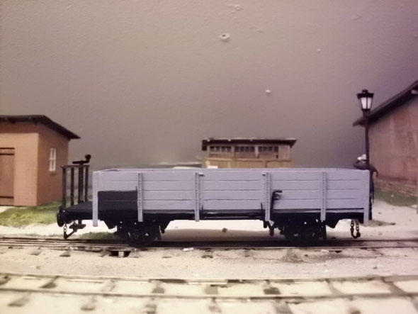

    Hallo Rainer,
    ich finde, wenn Du Spaß an dem Bau Deiner Wagen hattest, ist das doch völlig o.K.. Aber nicht traurig sein. Nach Sachsenwagen sehen Deine Modelle nicht aus. Sind aber handwerklich recht gut gelungen. Free lance würde es treffen, denke ich. Ich habe auch schon einige Magic Train Wagen umgebaut. Der hier soll einen O-Wagen der Lenzschen Schmalspurbahnen nachbilden.
    Ganz ohne Kompromisse ging es nicht, aber ich bin zufrieden und könnte auch damit leben, daß die Meister des Modellbaus darüber lächeln. Ich habe auch die Handbremse mit Knubbel gelassen. Die kann ich später mal tauschen. Wahrscheinlich baue ich den Wagen auf Görlitzer Gewichtsbremse um. Der Wagen hat auch noch zwei ungebremste Brüder.

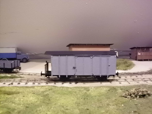

    Einen G-Wagen habe ich auch mal umgebaut. Da habe ich mich aber beim Kürzen des Achsstandes vertan. Statt 3,5 m beim Vorbild sind es nur 3,2 m. Der Wagen ist auch zu breit. Mir gefällt er trotzdem. Bei meiner Löderberger Kreisbahn läuft er als Stückgutwagen.
    Zuletzt habe ich meine G-Wagen auf Magic Train-Fahrgestellen selbst gebaut.
