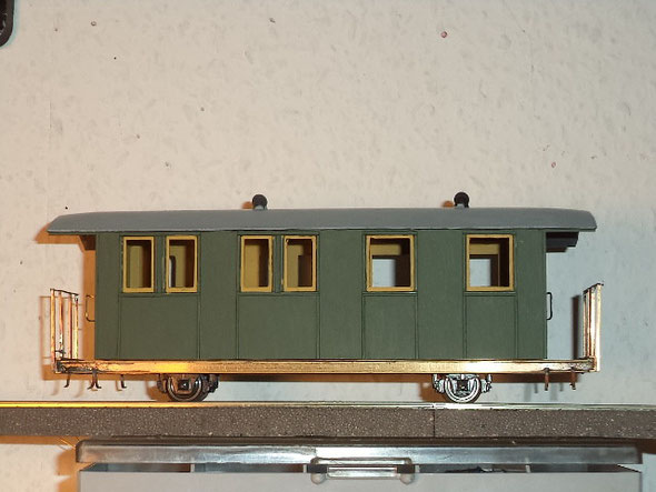

    meine Personenwagen sind fast alle Eigenbauten. Klingt erstmal viel - es gab / gibt aber nur drei. Diesen hier
    habe ich verkauft, weil er nicht mehr in mein Konzept paßte. Sein Bau ist hier beschrieben https://loederbergerkreisbahn.…e/personen-und-packwagen/

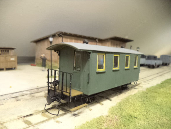

    Inzwischen ist dieser Wagen entstanden
    Das Fahrgestell entstand aus zwei Fahrgestellen von Piko-Güterwagen aus DDR-Zeit. Den Wagenkasten baute ich aus evergreen-Platten. Das Dach war wie erwartet ein Problem. Der Versuch es aus evergreen-Profilen zu bauen, mißlang. So kam es zur Idee einer Anfrage damals noch bei Herrn Winkler von der Firma Henke. Von ihm bekam ich ein Dach für den Lenz-Zweiachser aus seinem Programm. Nach Entfernen der Reste des Wagenkastens konnte es angepaßt und aufgeklebt werden.
    Das so erzielte Ergebnis war denn wesentlich zufriedenstellender. Nun suche ich noch nach der Lösung für die Nachbildung der Klappen der Preßkohleheizung.
    Der Wagen
    ist inzwischen auch fast fertig. Das ist ein Modell von Henke, dessen Weiterentwicklung abgebrochen wurde, weil das Modell nicht 100%ig korrekt ist. Mich stört das nicht. Ich freue mich über einen weiteren Personenwagen.
