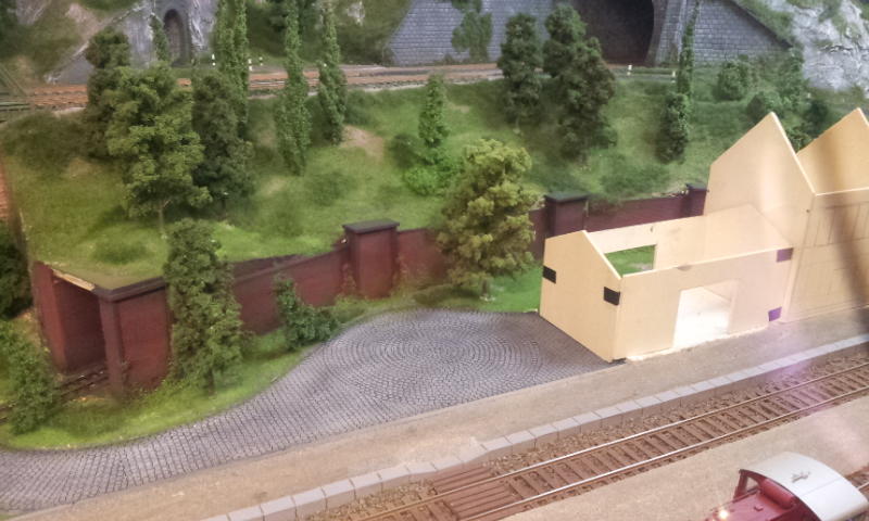

    Nachdem die statischen Ungereimtheiten etwas beseitigt wurden :cursing: , (gibt bei den Nacharbeiten immer etwas Ärger) wurde in der letzten Woche erst mal das Umfeld des Güterbahnhofes abgesteckt um zu sehen was möglich ist :S . Soviel geht nun doch nicht aber etwas.
    Es wurde eine Laderampe vor dem Schuppen erstellt und eine Kopframpe ist auch vorgesehen.
    Links von der Rampe soll die Kopframpe mit Auffahrt entstehen. Am Schuppen wurde schon teilweise eine Bretterverschalung angebracht und noch ein Fenster für den Wiegemeister.

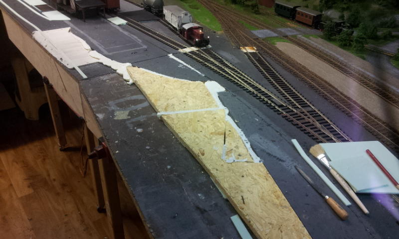

    Gestern Abend habe ich zuerst ein mal etwas Landgewinnung betrieben und einige Ritzen mit Montageschaum verschlossen. Der Montageschaum eignet sich wirklich gut für die Landschaftsgestaltung und ist mitlerweile zu meinem Lieblings Baustoff geworden.
    Nach dem aushärten über Nacht konnte ich heute morgen die Überreste abschneiden und somit vorbereiten für den Mörtelauftrag.
    Es soll eine Asphaltstraße werden und die Randeinfassung wird als Pflasterstreifen da gestellt die ich wieder in die Heki Konstruktionsplatte ein Stempel. Zum Teil wurde die Randeinfassung schon aufgeklebt und wird aber erst nach dem mörteln und aushärten der Fahrbahn mit Fliesenkleber, gestempelt.
    Denn wollen wir mal schauen wie das gelingt ?( ?( , bin selbst schon gespannt auf das Ergebnis. :?: :?:

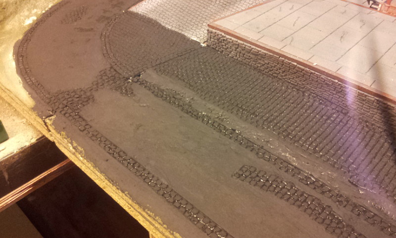

    Nach dem heute Nacht nun der Fliesenkleber getrocknet war konnte heute mit dem Stempeln der Randeinfassung und der Schlaglöcher begonnen werden. Zu erst wurde die Heki Platten frei geschliffen und gesäubert.
    Dann ging es ans eindrücken der Pflastersteine mit dem Stempel.
    Nach einer gründlichen Säuberung mit Staubsauger und Pinsel wurde alles mir schwarzer Abtönfarbe eingestrichen.
    Die Asphalt/ Teer Fahrbahn bleibt ja nachdem schwarz und die Pflastersteine werden noch mit einem dunklen Grauton bemalt.
    Bei den Pflastersteinen in den Schlaglöchern werde ich wohl die Steine einzeln bemalen müssen da sonst die graue Farbe wieder auf die schwarze kommt und ein ewiges Nacharbeiten notwendig ist, Prost Mahlzeit.
