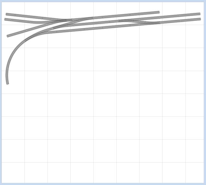

  • Hallo Ulf,
    wenn du die Einfahrweiche in den Bogen legst, also eine Bogenweiche, dann hast du schon einmal wieder etwas an Nutzgleislänge gewonnen. Den Werksanschluss kann man insofern vergessen, weil es doch sehr in Tiefe geht, wobei man sicherlich hier auch einen Kompromiss finden kann. Den Lokschuppen kann man lassen oder ersetzt ihn durch einen Güterschuppen, hierbei kann man das Gleis durchaus noch verlängern. Ich kann dir nur den Tipp geben, rechne alles in 0 um...und dann ab ans Zeichenbrett oder Tisch...ehrlich ich halte von den Gleisplanprogrammen nix...besser ist, es sich mit dem Plan intensiv zu befassen und das geschieht schon beim zeichnen, am besten in 1:1. Der Bahnhof läßt einen beschaulichen Betrieb zu...mehr muss man in 0 nicht haben...das ist Sinn der großen Spuren...wenn du schwere und lange Züge fahren lassen willst,dann ist H0 besser!

  • Hallo Leute, also für mich wäre der Gleisplan von Asendorf der Favorit. Die Einfahrweiche könnte man mit einer Bogenweiche machen, dann wären die Bahnsteiggleise noch etwas länger. Zum Umsetzen könnte man hier auch noch eine Segmentdrehscheibe einbauen. Dann noch die Regale so umbauen, das sie unter die Anlage passen, dann käme noch etwas Strecke dazu und am Ende ein Fiddleyard. Dazu müsste Ulf aber erstmal kreativ tätig werden und auf die Vorschläge reagieren. (Plkanung 1:1 mit Pappschablonen) Nur so kann man sehen wie das aussieht.
    Gruß Micha :)
  • Hallo Ulf,
    auch ich finde, dass Asendorf ganz gut aussieht. Allerdings solltest du die rechte Gleisverbindung so lassen, wenn du ausgiebig rangieren willst, und den Bahnsteig einfach über diese Gleisverbindung hinweg nach links verlängern, dann kann dort auch ein längerer Personenzug halten. Um dann die Lok umzusetzen, muss der Zug ein Stück zurücksetzen (also gleich mal ein paar Rangiervorgänge mehr), darf dabei aber nicht die Einfahrweiche blockieren. Für Triebwagen gilt das nur, wenn z.B. ein VT 95 benutzt wird, dessen Motorwagen ebenfalls umsetzen muss.
    Den Werksanschluss würde ich mit in den Bogen legen, um Tiefe zu sparen und Länge für die Werksgleise zu gewinnen (die können dann bis in die linke untere Ecke führen).
    Ob du einen Lokschuppen brauchst oder durch einen weiteren Industrieanschluss ersetzt, bleibt dir überlassen. Wenn dir Industrie lieber ist, würde ich das Lokschuppengleis für den langen Werksanschluss benutzen und den jetzigen Anschluss ein wenig mit in den Bogen führen und dann links am Rand enden lassen. Wenn die Industrie dann durch Halbreliefgebäude dargestellt wird, sparst du wiederum Tiefe.

  • Hallo Leute,
    habe in meinem Keller mal die 1:1 Gleise aus Wintrack gelegt rausgekommen ist das mit eueren Änderungsvorschlägen nach dem Bahnhof Arnsbach.
    Habe das dann in Wintrack Geplant.
    Was meint Ihr dazu soll ich noch was ändern?
    MFG
