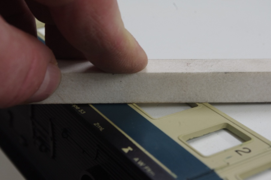

  • HI Andreas,
    hab's gerade mal getestet, während meine kleine ihren Mittagsschlaf gehalten hat.
    Funktioniert Super, weniger als eine Minute pro Fenster, ohne Riefen oder tiefe Schnitte in der Umgebung.
    Nur sollte man den Wagenkasten mittels zweier Spannzwingen befestigen - so ein scharfes Werkzeug verlangt beide Hände "am Gerät"
    Gruß und nochmal Danke!!

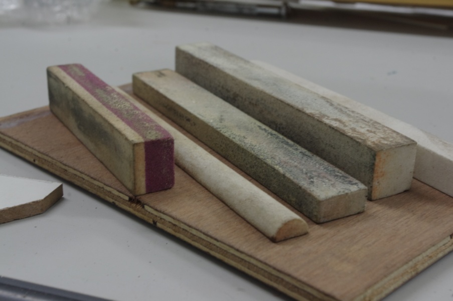

  • Hallo Matthias,
    ich habe für den Umbau meiner D-Zug-Wagen Abziehsteine verwendet.
    Die Seitenwand habe ich auf ein in der Länge passendes Brett aufgelegt, damit ich beim Abschleifen ausreichend Druck auf die Seitenwand ausüben kann. Das Brett habe ich mit Schraubzwingen am Arbeitstisch befestigt, so das ich das Gehäuse drüber schieben konnte.
    Das sind die Abziehsteine, die ich zum (Nass-)Abscheifen verwende. Der linke hat eine göbere und eine feiner Seite. Erste nehme ich fürs grobe (wie sinnig) Abnehmen, dann weiter mit der feinen Seite. Alles unter reichlich Zugabe von Wasser. Schlußendlich Nachschleifen der Wand mit feinem Schmirgelpapier.
