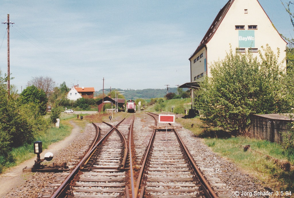

    die beiden Gleise am Anlagenvordergrund (Rampe und Gleisanschluß) sollten Gleissperren bekommen, da sie direkt in das Hauptverkehrsgleis münden. Die anderen Gleise oberhalb dieses Gleises sind durch Weichen gesichert (da nehme ich mal an das die Kreuzungsweiche eine DKW ist). Wenn es nur eine EKW wäre muß auch da noch eine Gleisperre dazu. Du kannst Dich auch an meinem Plan orientieren: http://www.lokalbahn-reminisze…/zwaengewest_klein800.png. Nur aufpassen wegen der DKW bzw. EKW!
    Mit den Weichenlaternen bin ich mir unsicher. Oft gab es auf kleineren Stationen auch eine vereinfachte Version der Weichenlaterne, ein Winkelblech - siehe auch dieses Bild dazu: http://www.bahnbilder.de/1200/…sf252hrung-als-731022.jpg
    Ich meine auch schon gelesen zu haben (nur wo?) das sich Modellbahner diese einfachst Weichensignale selber gebastelt haben. Mit entsprechenden Zeichnungen dazu. Kann es aber einfach nicht finden - leider! Und weitere Fotos dieser Weichensignale finde ich momentan leider auch nicht. Bei DSO gab es diese Beiträge zur Frage: http://www.drehscheibe-online.de/foren/read.php?17,3483994 Darin heißt es u.a.: "Ob eine Weiche ein Wn benötigt, ist davon abhängig, ob die Weichenstellung erkennbar sein soll."
    Vielleicht hilft dir das ein bisschen weiter ...

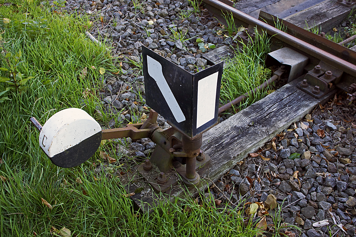

  • Hallo Ralf,
    ich würde nach Lesen der genannten Links alle Weichen mindestens mit Reflexsignalen ausrüsten. Ansonsten müssten sich Deine Lokführer an den Fahrkanten orientieren.
    Wann muss der Lokführer seinen Fahrweg nicht selbst überwachen?
    Wenn er sich darauf verlassen kann, dass dies jemand anderes zuverlässig tut.
    Das ist der Fall, wenn die Weiche für alle Fahrten in eine Fahrstraße eingebunden ist. Ältere Stellwerke kennen aber z.B. keine Rangierfahrstraßen, und in einem Nebenbahn-Endbahnhof der Epoche 3 gibt es die entsprechende Technik auch nicht.
    Was das zweifarbige Stellgewicht angeht: dies zeigt an, dass die Weiche eine Grundstellung hat und welche dies ist (weiß oben). Eine Weiche muss eine Grundstellung haben, wenn sie im Hauptgleis liegt oder dem Flankenschutz dient. Gefühlsmäßig würde ich sagen, dass diese dann auch zu verschließen oder fernzustellen sind. Meine einzige ältere EBO stammt von 1928, damals war für Nebenbahnen noch keine Sicherung der Weichen gegen unbefugtes Umstellen vorgesehen. Aber das wäre mir irgendwie zu heikel - seitdem waren ja sowohl die Personalausstattung der Bahnhöfe wie auch die Kindererziehung einem gewissen Wandel unterworfen.
    Was das Fernstellen angeht, solltest Du bei den Einfahrweichen darüber nachdenken. Bei Bahnhöfen mit Zugkreuzungen bzw. Endbahnhöfen mit gleichzeitigem Aufenthalt zweier wendender Zugpaare im vereinfachten Nebenbahndienst kann das den Betrieb beschleunigen und dem Zugführer einiges an Lauferei ersparen. Dazu dienten u.a. die kleinen Hebelbänke vor manchem EG mit nur zwei Hebeln für das beidseitig angebundene Kreuzungsgleis.

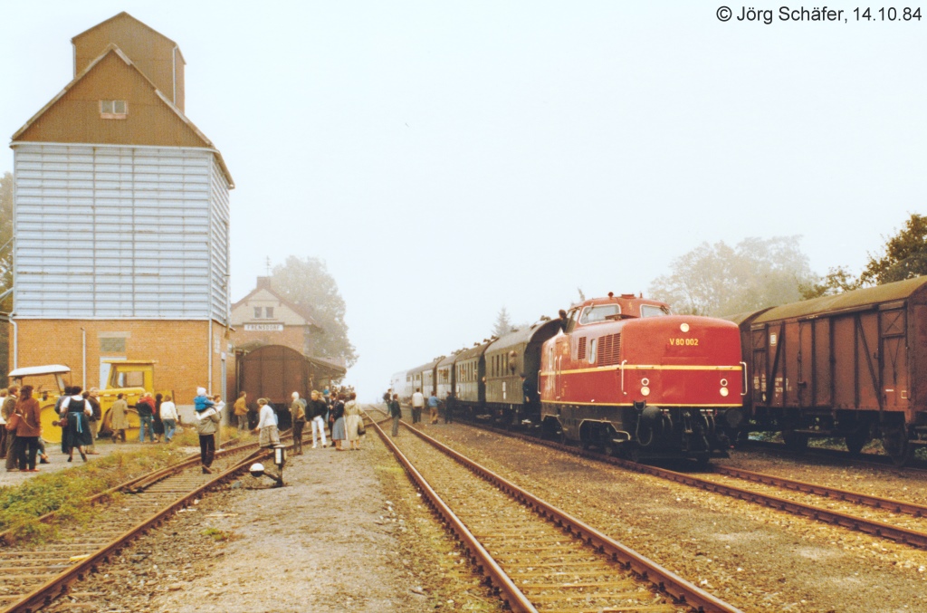

  • Hallo Ralf,
    Beschreibung in der Signalordnung gültig von 1907 bis 1935:
    Die Weichen in den Hauptgleisen der Hauptbahnen und die Einfahrweichen der Nebenbahnen müssen mit Weichensignalen versehen sein. Die Weichensignale sind Kastenlaternen und bei Dunkelheit beleuchtet.
    Signalbuch 1935 bis 1959
    Dort sind keine Einschränkungen aufgeführt, es ist also davon auszugehen, dass alle Weichen mit beleuchteten Weichensignalen auszurüsten sind.
    Signalbuch 1959*
    Wie 1935 bis 1959, aber mit folgendem Zusatz:
    Statt der Kastenlaterne kann ein anderer, nicht erleuchtbarer Signalkörper angewandt werden, der entsprechende (Weichen-)Bilder zeigt.
    Quelle: Günter Bartel, Modellbahn-Signalbuch, Transpress- Modellbahnbücherei Band 9, 1975
    Datierst Du Deine Anlage nach 1959, dann kannst Du auf die (Weichen) Kastenlaternen verzichten.
