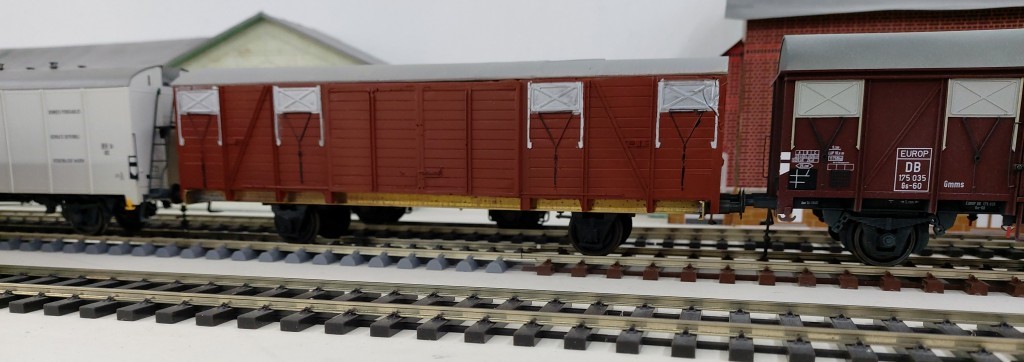

  • Hallo Martin
    so selten sind die Wagen nicht , man(n) muss nur wissen wo man sucht bzw. muss mann einen guten Freund haben ( gell Günther ) der an einen denkt
    Hier noch ein paar Fotos von einem Gr20
    Jürgen
    edit: Martin einen G10 mit Bremserhaus habe ich auch noch , dieser muss aber erst etwas gerichtet werden bevor ich ihn zeige
    wer mich als Freund hat , braucht keine Feinde :D
    Edited once, last by der noergler ().

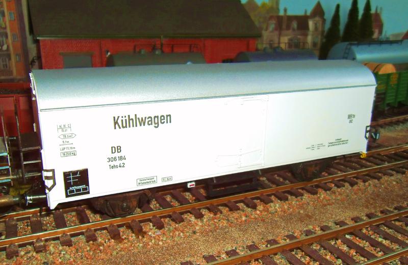

  • Hallo zusammen,
    diesen alten Lima -Kühlwagen fand ich auf einer Börse. Der Kunstsoff war völlig vergilbt und die Beschriftung verkratzt.
    Bei A. Nothaft fand ich passende Decals und habe den Wagen neu lakiert und beschriftet.
    Vorher:
    Nachher:
    Schönes Wochenende,
    Joachim

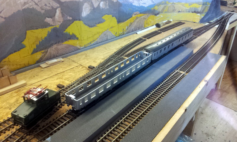

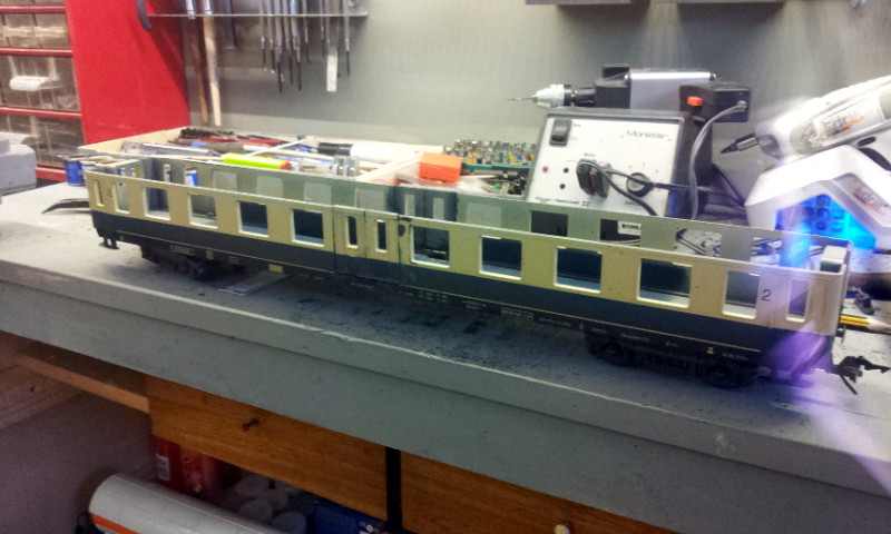

  • Hallo Nuller.
    Die Silberlinge für meinen Zug E 69 und Nahverkehrswagen sind schon ein Kompromiss sondergleichen. Ich habe leider nicht so viel Platz um ein Umsetzen der Lok in Oberammergau wegen der Weichen zu gewährleisten. Alle Kiss/ Rivarossi/ MMMMMMMM Wagen sind zu Lang , nur Lima Wagen die ca. 10 cm kürzer sind passen. Also musste ein Kompromiss her.
    Letzte Woche konnte ich 6 Lima Personenwagen hier im Forum bekommen ( alle blau beige ) und somit habe ich den Startschuss für mein Umbauprojekt gegeben. Meine 3 um lackierten Wagen , davon wurden zwei gemetzgert um die Türen zu erhalten.
    Nun muss ich aber sagen das mein bester Mitarbeiter wieder mal Blödsinn gemacht hat. Als er in einer Nacht und Nebelaktion die Raubkopien der Orginal Silberlinge über die Alpen geschleppt hat um dem Unterhändler der Lima Werke sie in einer einsamen Berghütte in Tirol zu übergeben wurde wohl doch etwas viel Obstler auf die Zeichnung gekippt denn als wir die Wagen abholten , haben wir mal wieder dumm herum gestanden und uns fragend angesehen.
    Jetzt genug gequatscht, hier jetzt mal einige Details des Umbaues.
    Die Türen von zwei alten Wagen wurden herausgetrennt, und wieder zusammengeklebt.
    Entgegen dem Orginal wurden nun auf anraten der Lima Werke nur eine Mittel Tür pro Seite eingebaut.
    Da ich nun vier Wagen mit der Inneneinrichtung hatte wurden diese auch verwendet zurecht gesägt und mit Farbe versehen.
    Der Wagengasten wurde zuerst mit Grundierung ( Rostschutz braun ) gespritzt und anschließend in Silbergrau ( Felgenfarbe aus dem Autohandel ) lackiert.
    Hier nochmal ein zwei Bilder vom halbfertigen Zug der Rest erfolgt dann morgen.
    Und jetzt nochmal die Situation in Oberammergau beim Umsetzen der E 69.
    Soweit zu erst einmal mein kleiner Bericht der Sonderlinge.
    Schönen Abend wünscht
    Hein
    Edited 2 times, last by Hein 2 ().

  • Moin.
    Nun bin ich doch ein wenig überrascht das mein einfacher umbau der Sonderlinge solch ein Zuspruch ausgelöst hat. Für die netten Worte, kleine grüne und Bedankungen recht herzlichen Dank an euch.
    @ Rollo. Über deine Antwort habe ich mich sehr gefreut, eben desshalb mehr weil sie von einem sehr guten Fahrzeugbauer kommt.
    @ Meinhard. Die zweite etwas andere Farbe hab ich schon mit gebracht , es fehlen nun bloß die passenden Lochbleche. Immer nach der Devise , kommt Zeit , kommt Lochblech. Dein Umbau hier im Thread war sehr hilfreich für mich.
    @ CSM. Auch mit zwei Türen sieht das nicht schlecht aus, die sind dir gelungen. Aber dafür hätte ich noch mehr Wagen zersägen müssen, oder wie du Teile bestellen. Bestellen heißt aber Zeit und die habe ich ja bekanntlich nie.
    Nun keine Antwort ohne Bild und deshalb eins vom Wagenboden , den ich aus 2mm Balsaholz ausgeschnitten habe und eingeklebt wurde.
    Am meisten freue ich mich aber das das Silbergrau der Felgenfarbe sehr gut passt. Die Dächer brauchte ich nicht lackieren weil von den vier Wagen zwei das Umbra Grau ( RAL 7022 ) hatten.
    Nun werde ich heute den zweiten Wagen mit Inneneinrichtung versehen und noch kleine Farbverbesserungen machen. Etwas Landschaftsbau zwischendurch wird wohl auch noch geschehen :rolleyes: Schaun ma mal was die Lust und der Tag so alles noch bringen. ;)
    Schönen Sonntag
    Gruß Hein
