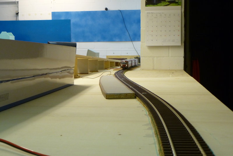

    Mein Schattenbahnhof ist 4-gleisig angelegt, an den Enden wurde jeweils eine Ausfahrtweiche verbaut, die die Züge entweder aus dem Schattenreich auf die Strecke oder aber auf eine Rampe in Richtung Spalt schickt. Bislang ist eine Rampe fertig.
    Auf diese Seite kommt die (im Vorbild vorhandene) Einfahrt in den Bahnhof Spalt:
    Hier ist der Abzweig auf die Strecke oder nach Spalt über die im Vorbild nicht vorhandene Weiterführung der Strecke:

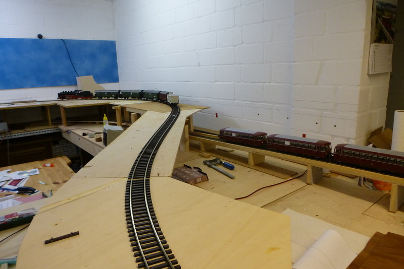

    Hier seht ihr die erste Rampe (und zwei Gründe, warum die Anlage so langsam weitergebaut wird :rolleyes:
    Die Köf schafft die Steigung locker mit einem B4yge:
    Ebenso die relativ leichte 24er mit einem 9-Wagen-Zug:
    Köf und 24 sind über die neue Einfahrt in Spalt eingetroffen:
    Die Einfahrtkurve beginnt mit R10 und wird dann mit Flexgleis enger bis auf R3. Das Teil vor dem Fenster bleibt herausnehmbar, um an den Lichtschacht heranzukommen.

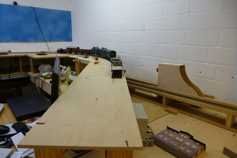

    Der Zugangsbereich:
    Und aufgeklappt:
    Der Drehpunkt der Klappen liegt oberhalb der Schienen, so das hier nichts gequetscht wird.
    Wenn man nicht auf die Rampe fährt, kommt der Zug auf die untere Strecke:
    Dabei passiert er den " Schienenomnibus-Haltepunkt" (aus einer der letzten MIBA's) :
    Der Bahnsteig besteht aus Spanplatte ist ist von meiner HO-Anlage recycelt.
    Tja, das ist der momentane Zustand. Es fehlt noch die Rampe zu der anderen Einfahrt nach Spalt. Die wird über eine noch zu bauende Klappe über das jetzige "Werftgelände" führen

    Tja, nun sind also alle Gleise verlegt. An der Steigung der Strecke aus Georgensgmünd ist noch ein wenig Feinarbeit notwendig. Das sieht ein wenig bunt aus, da ich viel Restholz verwendet habe. Ist aber alles stabil,passt, wackelt und hat Luft....
    Dann muss ich mir Gedanken über den Antrieb der Bogenweichen im Schatennreich mach und über den Antrieb der DKW. Beleuchtete Laternen an den Weichen und DKW hat es in Spalt anscheinend nicht gegeben, aber die möchte ich schon gerne haben (Märklin M-Gleis geschädigt :D )
    Zwei Ausfahrsignale wird es auch geben, ebenso einige Bahnhofsleuchten für Nachtbetrieb.
    Im Vorbild stand an der linken Bahnhofsseite ein BayWa (oder RaiBa ?), leider habe ich davon kein Bild gefunden, auch nicht hier:
    Tja, da ist der aktuelle Stand.

    Die beiden Rampen wurden abgerissen und umgekehrt wieder aufgebaut. Dadurch konnte die Strecke von und nach Georgensgmünd früher in das Gefälle übergehen.
    Die Korkbettung ist teilweise aus Resten zusammengestückelt.
    Nachdem das Korkmaterial zur Neige ging, habe ich 5 mm Fußbodendämmung verwendet.
    Die Stromanschlüsse. Da ich die Schienenstöße verlötet habe, sind es nicht so viele Stromanschlüsse.
    Dann hat jemand erzählt, die Strecke wäre fertig, also gleich eine Probefahrt mit dem Schienenbus organisiert.
    Tja, und dann ... nix da mit Strecke fertig. Große Aufregung (nicht bei allen...)
    Nach einem ordentlichen Anpfiff hat die Gleisbaurotte dann richtig Tempo gemacht, so dass die Strecke wenig später tatsächlich fertig war und der erste Güterzugvon Georgensgmünd über Spalt fahren konnte.
    Die Steigung liegt so zwischen 2,5 - 3 %, die Radien bei ungefähr 110 cm. Lange Züge wie hier mit der 24 sind schon grenzwertig. Muss aber auch nicht sein, da so lange Züge ( Ha - 9 Wagen und lang :D ) die Anlage erschlagen würden.
