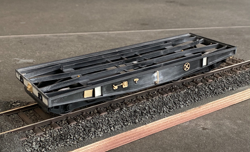

Da fällt mir gerade noch etwas ein, ich habe hier einen Containertragwagen von Rivarossi, ohne Rungen fuhr der auch mit Containern ist für mich leider viel zu lange

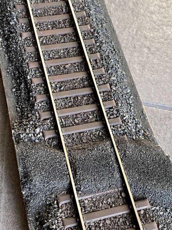

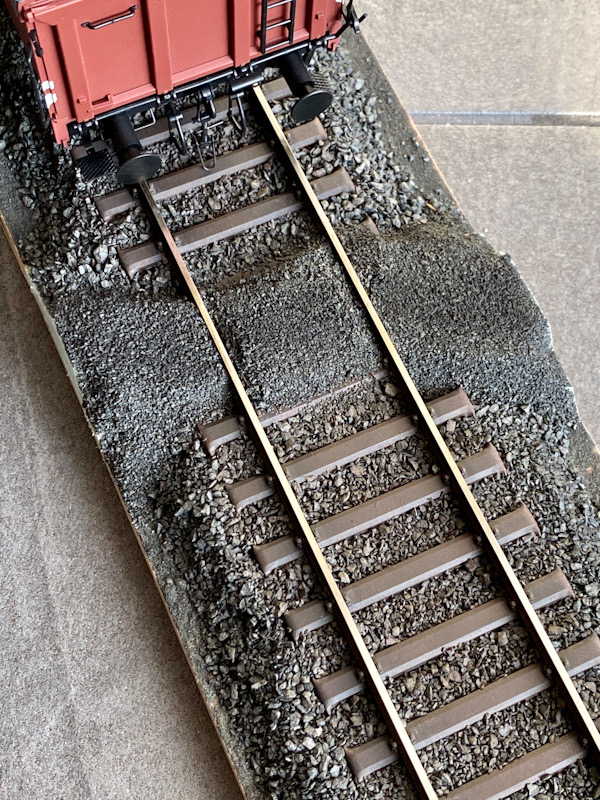

Hallo Ricky,
möcht zu meiner Bewertung ergänzend hinzufügen, weil eventuell gesagt werden kann " wie kann der Thorsten so eine begeisternde Aussage machen, denn zwischen Schotter und Böschung zum Graben, auf dem sogenannten Randweg darf doch gar kein Gras wachsen". Das ist alles richtig und betrifft eben meine Ep.II, wo dieser Bereich noch gepflegt wurde. Dies hatte natürlich Gründe, damit die glühenden Teile die von einer Dampflok fielen nicht gleich das trockene Gras entzündeten.
In späteren Epochen und je Kleinbahnartiger, also untergeordneter diese Stecken wurden, desto glaubhafter und sogar Vorbildgerechter ist das von Dir dargestellte. Also absolut kein Grund zur Kritik. Soweit meine Erklärung hierzu.Mein Bild sagt mir, ich sollte meine Erdmodule auch so schön begrünen, allerdings mit meinen Epochalen Anforderungen.
Nun höre ich schon wieder die Aussagen. Modulle nur mit gleichem Schotter, Grasfarbe, Seitenanstrichen und Gleisprofilhöhen und ....................., dürfen nur zusammen aufgebaut werden. Ja dann findet diese Gleichgesinte und Gleichgestalteten. Daran sind schon so manche Modulltreffen und sogar Gruppen gescheitert.
SNM Bild 10:Ich baue meine Module auch mit anders gestalteten auf, denn für mich steht der Fahrbetrieb und die menschliche Begegnung im Fordergrund. Dazu sind für mich die Module nur Mittel zum gemeinschaftlichen Betrieb machen............
Mit Gruß, Thorsten
Hallo Thorsten
Das mit dem Brandschutzstreifen ist mir bekannt!
Da meine Festanlage am Anfang der Epoche IV angesiedelt ist, baue ich auch meine Module in dieser Zeitregion. Dazu kommt noch, das dieses Bogenmodul wohl Hauptsächlich zu einem Industrieanschluss führt!
Natürlich lässt es sich aber auch an jeder beliebigen Stelle einbauen!QuoteIch baue meine Module auch mit anders gestalteten auf, denn für mich steht der Fahrbetrieb und die menschliche Begegnung im Fordergrund. Dazu sind für mich die Module nur Mittel zum gemeinschaftlichen Betrieb machen......
Das sehe ich genau so!
Zum Glück der Rest unserer Westmodultruppe auch! -

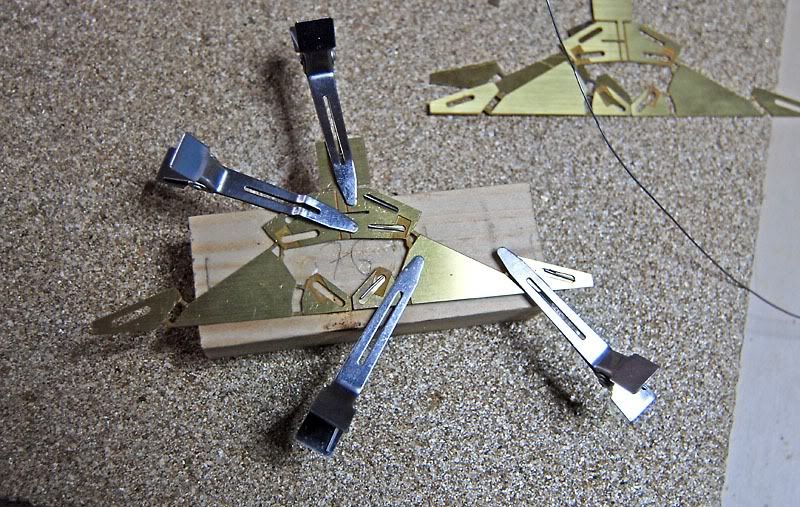

Servus,

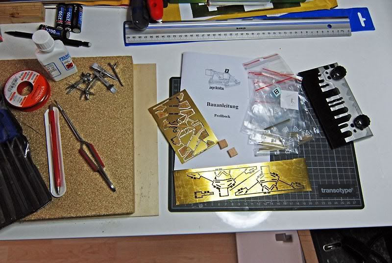

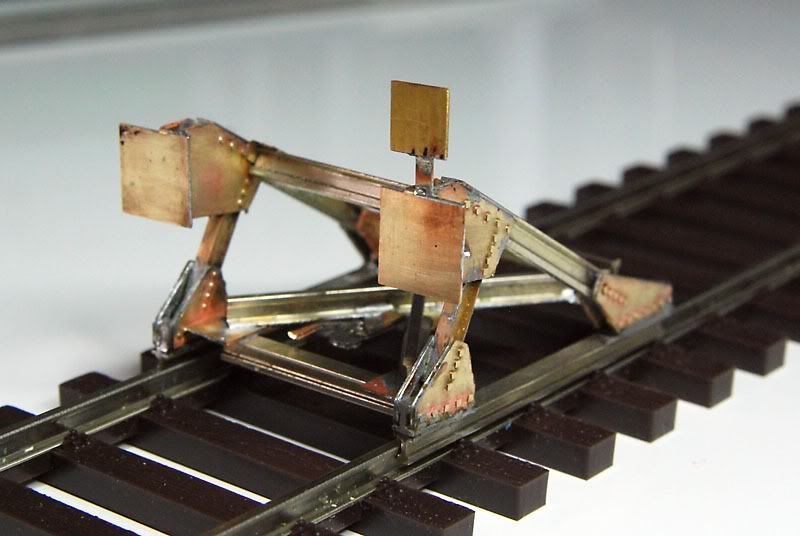

eine der vielen in Buseck erstandenen Kleinigkeiten ist ein Prellbock von Jaeger Modellbau. Wenn Wochenende und Schlechtwetter zusammentreffen ist das eine Prima Gelegenheit für kleine Basteleien.
Der Bausatz besteht aus zwei Ätzplatinen, einigen Beutelchen mit fertig abgelängten Profilen und einer ausführlich bebilderten Bauanleitung. Für den Zusammenbau reicht kleines Werkzeug und ein Lötkolben mittlerer Leistung.

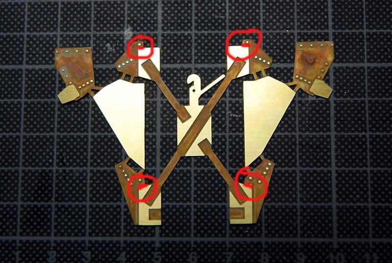

Nachdem die Ätzteile aus der Platine geschnitten und die Kanten versäubert wurden, müssen diese an den rot markierten Stellen nachgeschnitten werden sonst können später die Teile nicht gebogen werden.
Anschließend die Teile nach Bauanleitung zusammenfügen und -löten. Sehr hilfreich sind die dafür vorgesehenen Lötschlitze.
Alle Teile passen hervorragend zusammen und der weitere Verlauf des Zusammenbaus ist auch für Ungeübte kein Problem.
Abschließend noch zwei Bilder vom fertig verlöteten Prellbock.Für die Lackierung muss ich nun wieder auf schöneres Wetter warten...

Hallo Marcus,
habe mir gerade meine Bausätze angeschaut. Ist bei mir auch nicht durchgeätzt, schade.
War bei meinem ersten Bausatz besser. -

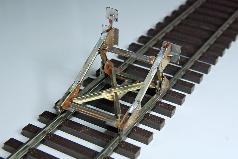

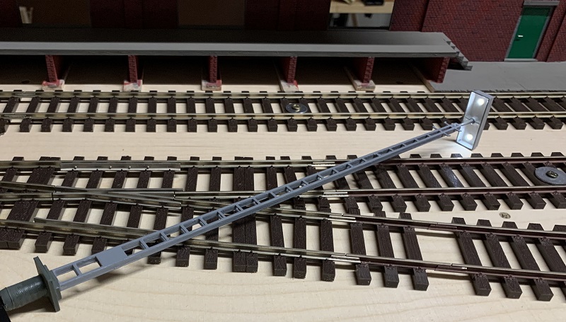

Hallo Alle,
Ich habe mal meinen Bausatz des Prellbocks von Wenz fertig gebaut und gealtert.
Der Prellbock ist durch die Alterung aufgewertet, Aber gehört nicht ein Gleissperrsignal dazu?
Grüße aus Rheinsberg
Hans-Peter
Hallo Hans -Peter,
Das Signal kommt noch, denn der Prellbock ist noch nicht eingebaut.
Die Verschraubung am Gleis ist ja auch nicht dran das kommt alles wenn er Eingebaut wird.
