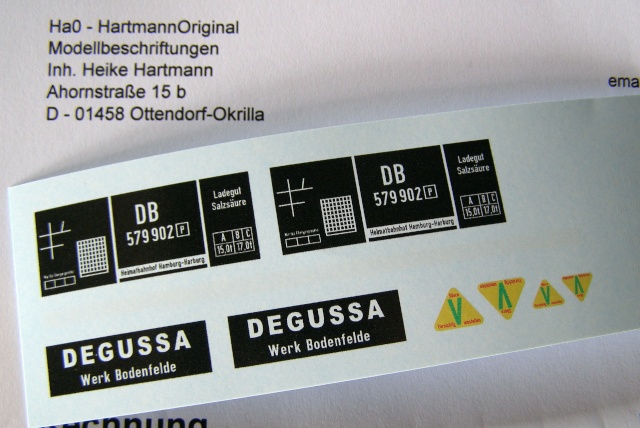

  • Ich dachte mir, dass ich in meinem Thread auch mal wieder etwas posten sollte ...
    Was bei mir am Arbeitstisch liegt, könnt ihr Euch ja vorstellen, der Säuretopfwagen :thumbup:
    Da ich gleich zu Nafets fahre um eventuelle Änderungen zu besprechen, musste ich ein wenig Gas geben, somit ist der Wagen auch noch nicht von Lötzinn gereinigt, .... Wie man sieht wurden auch die durchbrochenen Kastenstützen schon verlötet, machen sich gut finde ich, Details dazu dann im richtigen Thread ;)

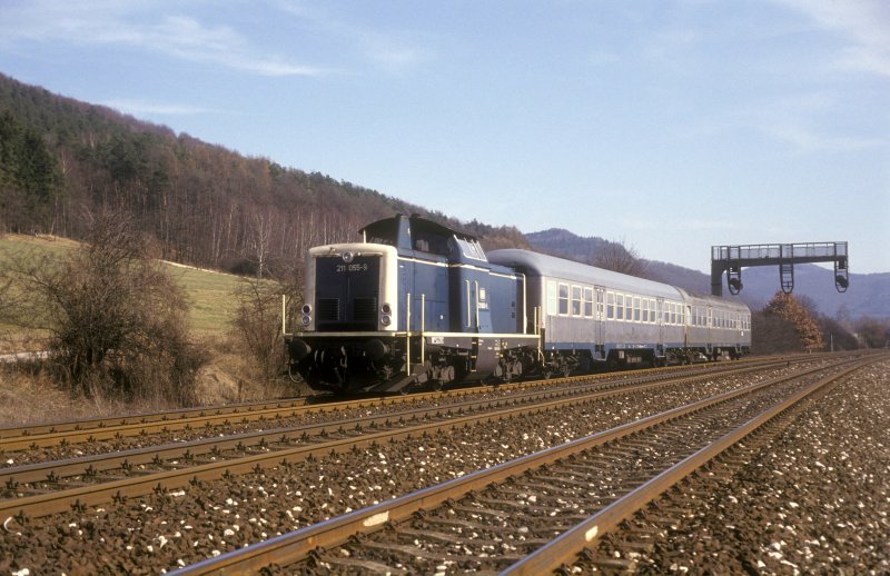

  • So ne Köf III (333 in ozeanblau/beige) hätte ich auch gern, wird aber wohl ein unerfüllbarer Wunsch bleiben.
    Solang bekommt 211 055 erstmal Schneescharren, wie es die echte 211 055 hatte:
    Kupplung weg(soll sie ja eh), der "alte" Bahnräumer auch, wird in Teilen zur Befestigung des Schneescharrens gebraucht. Werde jedoch die Aufstiege nicht abändern(Vorbild), das ist mir zu viel Action.
    Das "V" auf den Schneescharren muß ich noch überlegen, mach ich es aus 0,5mm-Draht oder oder löt ich da was aus dem 0,3mm-Messingblech auf.
