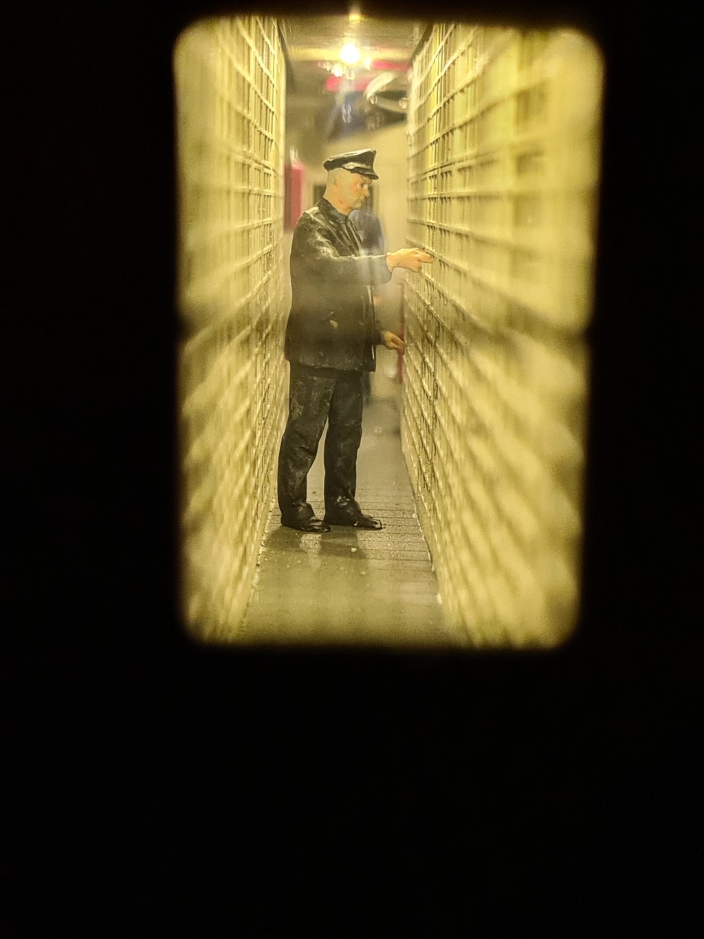

    Ausserdem konnte das ehemalige Bundesbahn Personal zu bayerischen Justiz Beamten umgeschult werden.
    Drei Beamte beziehen zum 1.10. mit einigen Knastbrüdern den fertiggestellten Zellenwagen Z-56, die restlichen Beamten werden irgendwann in der Haftanstalt (wird noch gebaut) ihren Dienst verrichten.

    wie bereits angekündigt wurde heute der Zellenwagen Z-56 durch bayerische Justiz Beamte und einige Häftlinge "bezogen"!
    Zuvor ein Gruppenfoto
    Hier noch einige Details
    Der Wagen kann nun der bayerischen Justiz in der BD München übergeben werden.
    Mitte der 1960er Jahre wurde der Wagen bereits wieder ausgemustert.
    Alles weitere, wie gewohnt, in einem gesonderten Umbaubericht.
