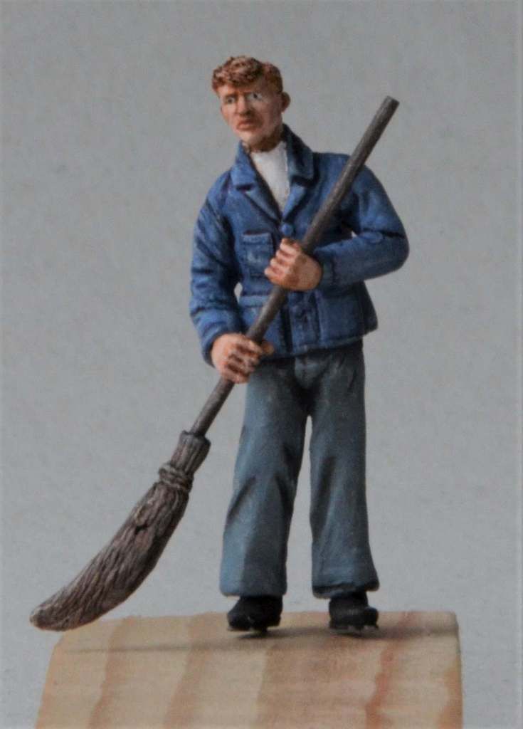

    für einen Freund aus unserem Schmalspur-Freundeskreis, dem ich eine Szene machen möchte . . . :pinch:
    oh - das hört sich jetzt aber irgendwie mißverständlich schräg an. . . . ;(
    . . . also auf ein Neues: für den ich auf seinen Modulen eine Figurenszene kreieren möchte . . . 8o
    Na also; geht doch – also für ihn - habe ich diese MK35 Figurgrad auf der Werchbank.
    Die Figur war mehrfach geteilt.
    • Korpus
    • Kopf
    • rechter Arm
    • linker Arm
    • rechte Hand mit Besen
    • linke Hand mit Besenstiel
    sind die Bestandteile des „Bausatzes“ – sonst ließe sich das ja auch nicht entformen.
    Ein wenig musste ich am Korpus und den Armen abschaben um die Gußgrate zu entfernen.
    An den Armen und den Händen hatte man wohl beabsichtigt, Stiftverbindungen vorzusehen, leider ist das im Guss nur zum Teil herausgekommen.
    Daher habe ich alle „Stifte“ abgeknipst und die Figur mit dem Bohrer und Ms-Draht „malträtiert“ - eine Folterungs- oder Hinrichtungsszene eines Bösewichtes bei Game of Thrones wäre nicht martialischer verlaufen . . . . :whistling:
    Aber ich kann euch beruhigen - es gab keine roten Flecken auf dem Basteltisch.
    Auch die Darstellung des Besenstiels aus dem Resinmaterial gefiel mir nicht, weshalb beide Hände erneut durchbohrt wurden um einen Stiel aus Ms-Draht vorzusehen, stabiler und runder; außerdem waren nun die Hände – oder was, nach all der Bohrerei, davon übrig blieb - leichter auszurichten.
    Klassisch bemalt:
    Grundierung: Weinert Hellgrau
    Gesicht und Hände: Humbrol mit der Airbrush aufgebracht
    Kleidung: mit Revell und Humbrol pinsellackiert.
    Schatten: mit Ölfarben Wash
    Aufhellungen: teils mit Ölfarben, teils mit Drybrush-Technik.
    Erstmals habe ich versucht Augen zu malen – nachdem ich mich bei den Kollegen von Modellboard erkundigt habe ob das in unserem Maßstab noch machbar wäre.
    So – jetzt muss 0-Scale Modells nur noch die Figuren F43-122 und F43-130 beibringen, damit die Szene auch was wird . . .
    gruß dry
