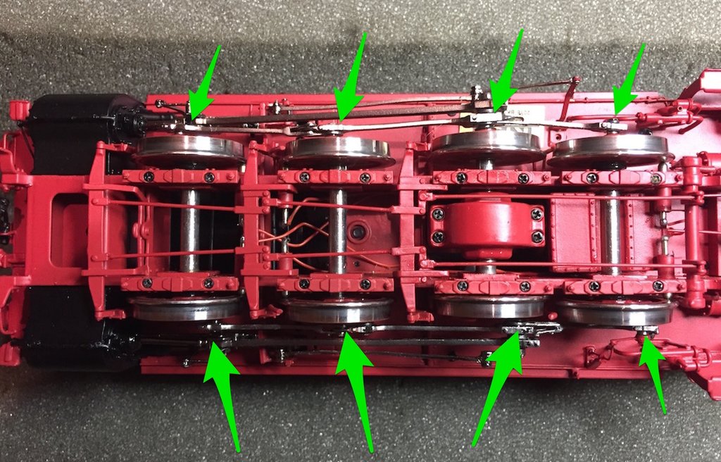

    das hat ja prima geklappt mit dem Austausch Deiner 98er. Noch ein kleiner Tipp: Neben den von Dir bereits geölten Radlagern würde ich zusätzlich noch die Gelenke des Gestänges schmieren, also alles, was sich bewegt bzw. aneinander reibt.

    minicooper: Danke für die Schmierhinweise.Hast du das Getriebe auch geschmiert?

  • Nein Thoralf, das Getriebe ist voller Fett, also genügend geschmiert. Es sind die 7 Schrauben, die nahezu selbsterklärend sind: Eine einzige vorn in der Mitte, und sechs weitere seitlich bis hinten.

    also ich schmiere meine Loks auch regelmäßig ab und eine neue Lokomotive sowieso. Achlager Gestänge und das war es dann auch schon.
