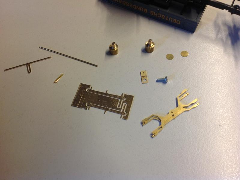

  • Guten Abend
    Heute war schon die Vorderachse von Petau in der Post. Wie immer sehr schnell. Danke
    Hier sieht man die Einzelteile
    Alte "Achse" entfernt mit dem Dremel
    Stossstange entfernt, kann man abziehen
    Achse lose zusammengesteckt. Die Achse ist pendelt gelagert
    Morgen soll ich ein 2mm Gewinde schneiden, bei meinen Fähigkeiten wird das bestimmt wieder ein Desaster.
    Aber irgendwann muss ich es ja mal lernen. :)
    Danke fürs anschauen, bis demnächst
