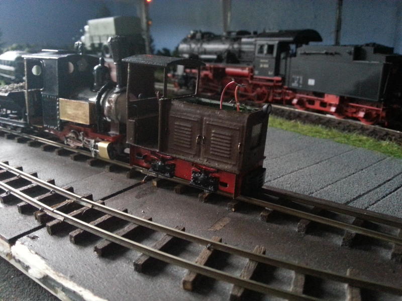

  • Hallo Martin
    Das Fahrwerk ist von einer 92 von Tillig,der zweite und vierte Radsatz wurde endfernd.An dieser Lok muß noch viel geändert werden,als nächstes wird das Führerhaus eingekürzt,der Rahmen soll mit Nieten bestückt werden und vieles mehr.Das Gehäuse der Diesellok ist von Shapeway,der Antrieb ist ein Varioantrieb von Halling.Wie es mit der Feldbahn weitergeht kann ich noch keine Aussage treffen,weil ich zur Zeit mit der v36k beschäftigt bin.Die Dampflok der Feldbahn soll eine Beutelok gewesen sein ,und ist in der Papierfabrik in Lauter (Sachsen) gefahren wo ich in meiner Kindheit die Ferien bei meinen Onkel verbrachte.Leider gibt es keine Bilder von der
    Lok,diese wurde angeblich in Frankreich gebaut.
    Nochmals Bilder meiner Schmalspur,sind auch erstmal die Letzten sonst wird es Langweilig.
    Gruß Dietmar

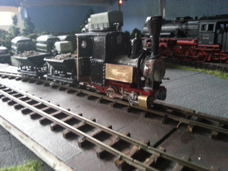

  • Hallo
    An den Dampfer muß noch der Stehkessel bestückt werden ,die 3D-Nieten aufgebracht und neue Farbe bzw den Decoder eingebaut werden.Werde die Feldbahn in meiner
    Regelspuranlage mit einbauen,als Feldbahn mit Personenbeförderung.
    Gruß Dietmar

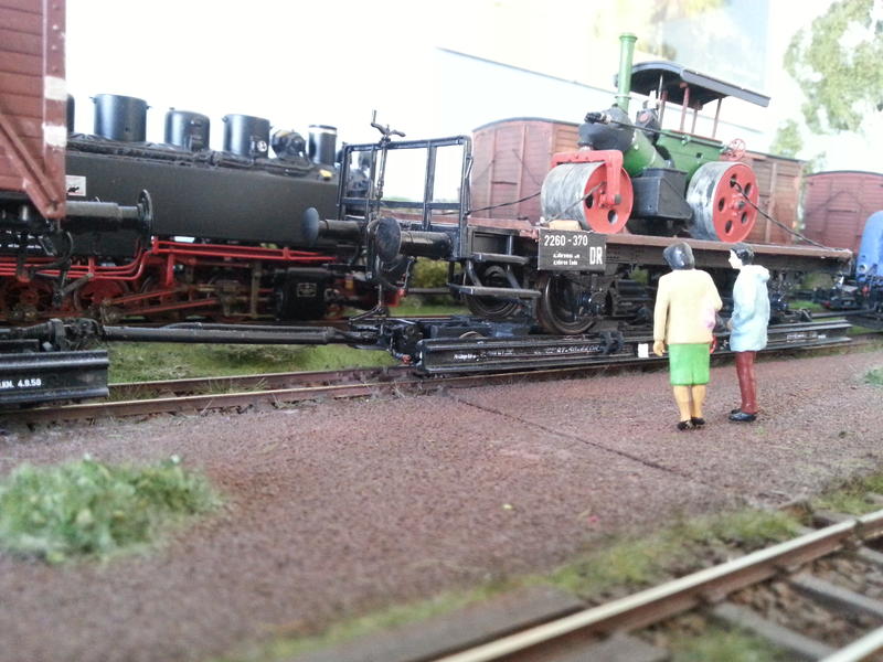

  • Hallo
    Es sind noch zwei G5 Sonderfahrzeuge der NVA endstanden ein Löschfahrzeug und den G5 Entgiftungszug ,wenn es die Zeit erlaubt warten noch zwei auf Weiterbau.
    An den Plattenwagen fehlen noch die Überfahrbrücken und die Seitenbegrenzung,und die Hoheitszeichen an den G5.
    Gruß Dietmar

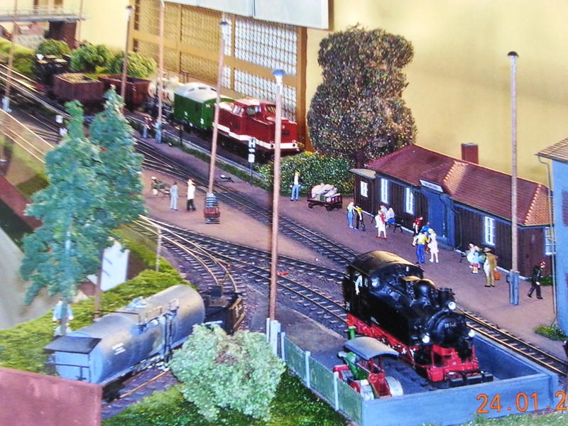

  • Hallo
    Ich habe noch Bilder von meiner Modulanlage die zweite von 1998 ,da ist meine Messing VIK im Einsatz wurde aus einen Bausatz gebaut.Der VT137 322 ist ein Selbstbau,das Gehäuse war ein Probeguss von Henke noch mit Fehler,die ich abgeändert habe .Fahrwerk war ein Eigenbau.Die Bilder haben keine gute Qualität.
    Gruß Dietmar
