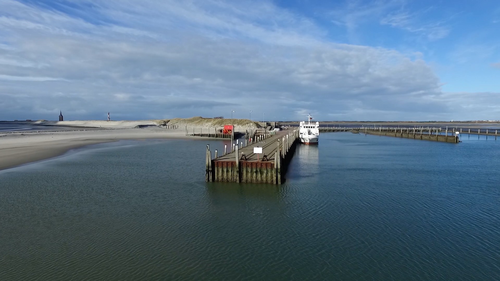

    es ging wieder etwas weiter am Hafen Modul.
    Der Boden wurde eingesetzt, und erste Stellproben von der Gleisführung am Anleger:
    Der Anleger ist etwas schräg zur Anlagenkante geplant, und ich überlege noch,
    ob ich nicht ein zweites Anleger/ Wasser Modul ansetze.
    Platz müsste man haben:
    https://www.siw-wangerooge.de/resource/blob/2438866/0eed571167e9aa57f0f68e23ee1b0829/Fahrplanaenderungen-data.jpg
    Mal sehen..... :/

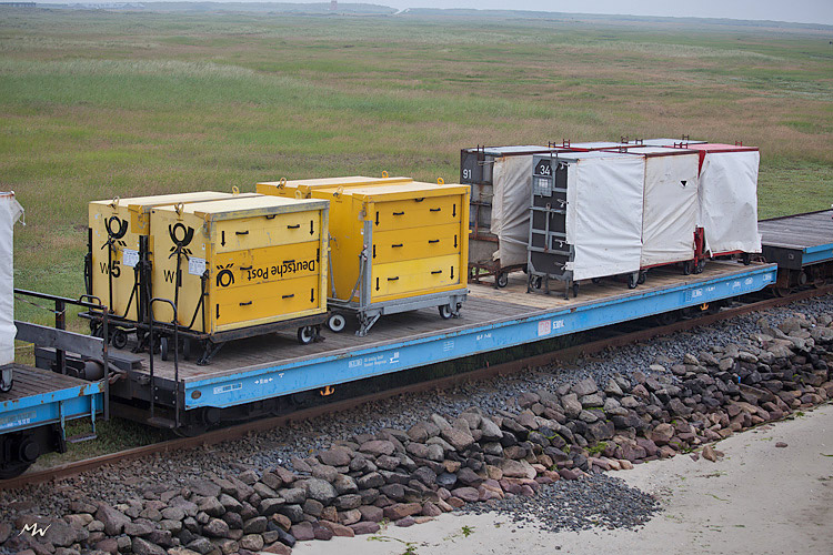

  • Moin
    der erste Güterwagen der " Darumer Inselbahn" ist bald fertig gestellt.
    Erste Probefahrt und Anpassungen der Kupplungshöhe liefen erfolgreich.
    Der Wagen ist in Sandwich- Bauweise entstanden, dass geplante "Jaffa" Fahrgestell kam nicht zum Einsatz.
    (Wird aber bei einem anderen Wagen zum Einsatz kommen......)
    Zuerst eine Lage Polystyrol, dann eine 1,5mm starke Messingplatte, und oben der Ladeboden von Zapf.
    An den Seiten kam ein Doppel T - Träger aus Evergreen Profil zum Einsatz.
    Sieht dann so aus :
    Lokführer Thevs ist zufrieden....
    Noch ein paar Kleinigkeiten, und der Wagen ist fertig......
