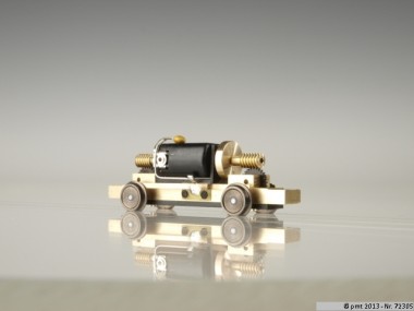

    ist zwar für 16,5mmm, aber vielleicht lässt sich da was machen.
    Das hat 37mm Achsstand und ist m.E. sehr bezahlbar.

    vielen Dank für den Hinweis, das Fahrwerk hatte ich auch schon gefunden und ist auch wahrscheinlich für mich das Richtige.
    Ich warte zur Zeit noch auf einen anderen Anbieter, der mir ein 0m Fahrwerk bauen soll.
    Wenn das nicht klappt, ist das o.g. der Plan b.
    Hannes

  • Hallo Thorsten,
    Ich habe schon mit pmt telefoniert, leider können Sie keine 0m Abmessungen liefern, da die Stückzahl zu gering ist.
    Die Fahrwerke kommen wohl auch aus China.
    Eine Frage die ich nicht gestphabe,
    Kann man eigentlich direkt bei pmt bestellen oder geht das nur über den Fachhandel?
    Hannes

    wartet mal ob wie schnell sich das wenden wird, wenn die Hersteller begreifen, wie toll die 3D Drucker geworden sind und viele ihre Gehäuse selber drucken können... nur eben beim Fahrwerk geht es nicht ganz so einfach. Wenn das einer begreift und Geld widert, dann geht das bestimmt and einmal 😎😂
    Wobei man schon sagen muss... 80€ für das oben gezeigte Fahrwerk ist schon ein echter Kampfpreis. Das geht nur über die Masse.
