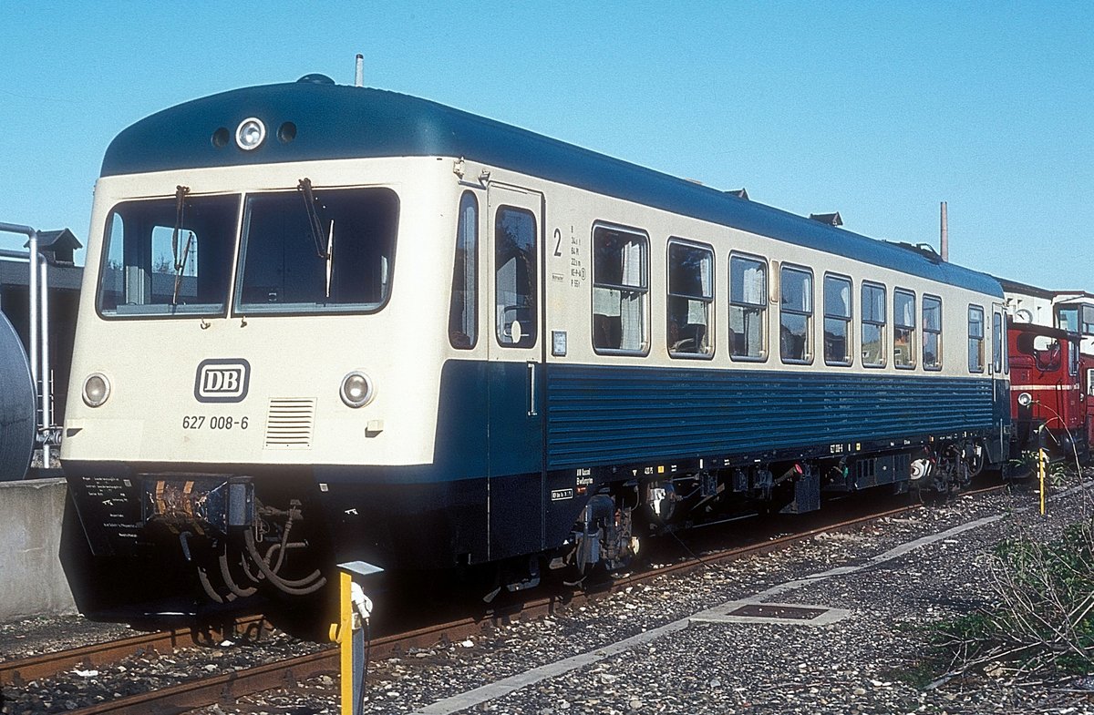

    Wer schonmal in den 80zigern seinen Urlaub im Allgäu verbracht hat, wird die einteilige Version vielleicht noch kennen:
    Den Vorserien - Triebwagen BR 627.0. Er wurde von MaK in Kiel mit Scharfenbergkupplungen konstruiert und gebaut, Länge 22500mm.
    Der Diesel - TW ist von Kempten aus, wo die acht Fahrzeuge zunächst beheimatet waren, nach Reutte / Tirol (Außerfernbahn) und auch nach Isny (Isnybähnle) gefahren.
    Aber auch nach Buchloe oder Oberstdorf ist er gekommen. Meistens Solo, manchmal aber auch im Doppelpack.
    Mitte der 80ziger haben die Triebwagen dann Pufferbohlen bekommen, kurz danach wurden sie nach Tübingen verlegt.
