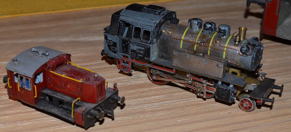

  • Hallo ich weiß nicht ob soetwas auch zählt als Lokselbstbau.
    Der graue Henschel war mein erster kompletter Selbstbau, der rote Faun mein zweiter.
    Sie haben beide Antrieb auf der Hinterachse, die Zugkraft reicht für 3 bis 4 Wagen. Die Fahrzeuge sind komplett aus Messing gebaut.
    Gruß von Karl - Michael

  • Hallo das sind keine Bausätze, die sind Eigenbau nach Bildern und Zeichnungen was so im Internet zu finden war.
    Als Werkzeug mit der kleinen Fräse mit Teilkopf und der kleinen Standbohrmaschine von Proxon.
    Und einer Uhrmacher Drehmaschine plus Kleinwerkzeug.
    Material ist Messingblech von 0,3 mm bis 1.5mm und verschiedene Profile.
    Hinterachse angetrieben und die Vorderachse kann pendeln.
