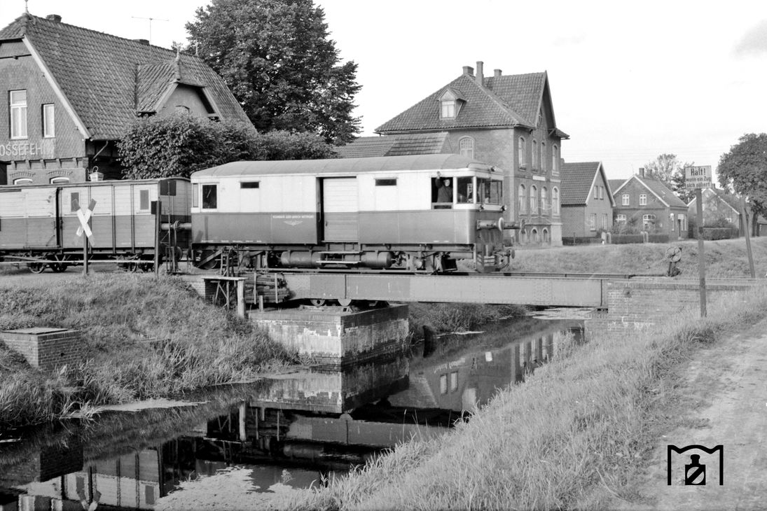

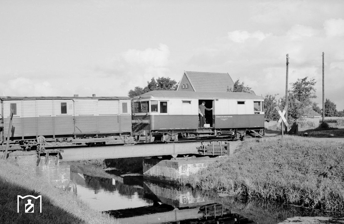

    Hier zwei schöne Beispiele:
    T 47 in der ursprünglichen Lackierung in weiß/rot
    T 47 in der späteren Lackierung in grün
    Er wurde 1955/56 aus einem alten 4-achsigen Personenwagen in der Auricher Werkstatt der LAW gebaut. Er erhielt einen Büssing Unterflurmotor mit 150 PS und ein Diwabus Getriebe. Er konnte 8 aufgebockte Güterwagen ziehen und arbeitete zur vollen Zufriedenheit seiner Erbauer. Vor allem war er auch für den schlechten Oberbau auf dem Streckenzweig nach Esens geeignet. Er zog 1969 den letzten Zug der Kleinbahn und wurde 1972 verschrottet.
