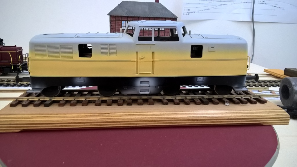

    ich versuche immer mehr meine Modelle in 0e selber zu bauen... was mir eine Menge Freude bereitet.
    Ich habe aber auch festgestellt, dass mir das Lackieren nicht so von der Hand geht.
    Aber irgendwie kann man hier ein Modell sehr gut aber auch weniger gut "umsetzen"...
    Jetzt würde ich gern meine L45H lackieren so wie hier bei uns auf der Strecke zu sehen:
    https://upload.wikimedia.org/wikipedia/commons/4/41/SDG_L45H_084_Obercarsdorf.jpg
    Mein Modell ist derzeit grundiert...:
    Aber gerade vor dem hellen Streifen habe ich sehr großen Respekt :D
    Kennt ihr eine gute Adresse wo man ein solches Modell lackieren lassen kann bzw. gibt es jemanden der mir hier helfen kann/möchte?
    Vielen Dank für eure Hilfe.
    Wünsche ein schönen Sonntag
    Gruß Martin

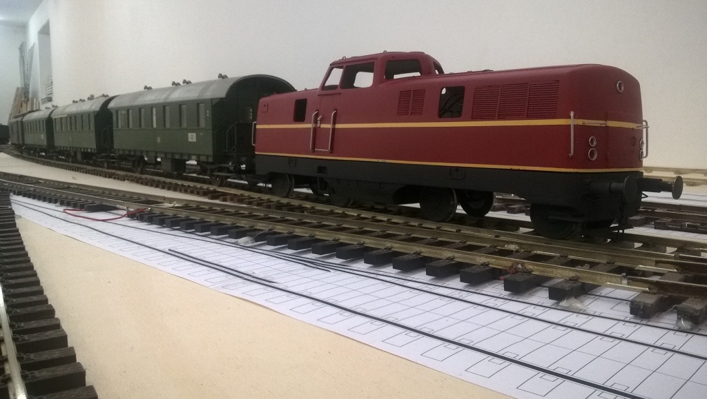

  • Hier 2 Bilder von meiner V80, die ich auch so lackiert habe.
    Der freihändig gespritzte gelbe Bereich ist hier mit Maskierband abgeklebt und noch einmal in der gleichen Farbe überlackiert. An allen Stellen, wo das Band nicht 100% anliegt, kriecht also die gelbe Farbe unter das Band und versiegelt es sozusagen.
    Und wenn man nicht aufgepasst hat, dann muss eben der Pinsel korrigierend eingreifen (unterer Streifen).
