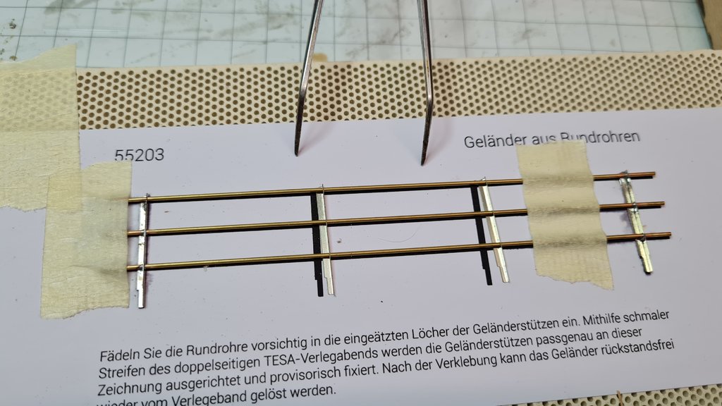

    ich habe gerade kleinere, relativ filigrane, Geländer gelötet, dass nun lackiert werden soll.
    Nun brauche ich einen Tipp wie ich die Geländer vorher von Lötresten wie z.B. Lötwasser reinigen kann. Ich habe mal was von Bremsflüssigkeit oder Sandstrahlen gelesen, ich habe aber für beides spontan keine Möglichheit.
    Wer hat einen Tipp für mich?
