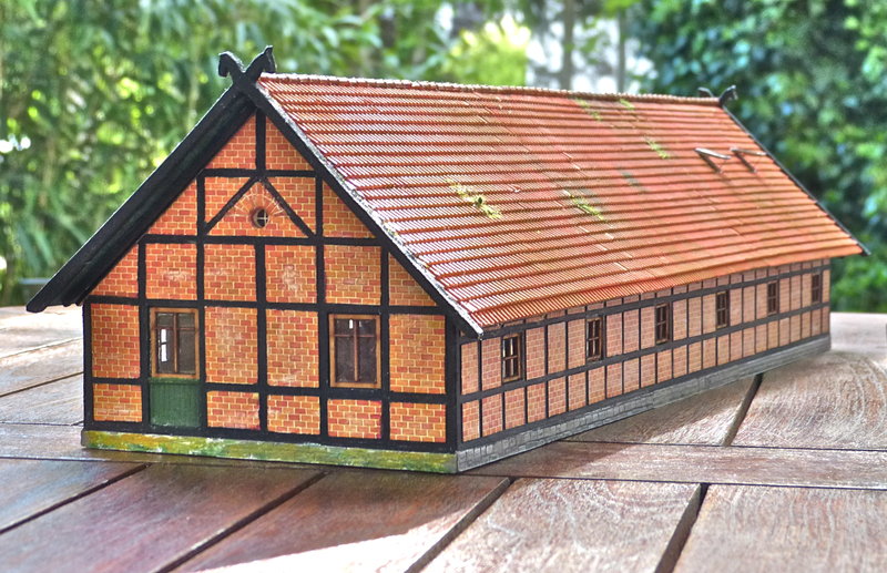

    am Montag nach dem Richtfest kam Meister Hartmann schon in aller Herrgottsfrühe mit seinen Leuten, um das Dach zu decken. Urgrossvater Johann Gerhard sass gerade mit seiner Familie in der Deele beim Frühstück, als er das Rumpeln und Poltern der Hartmann'schen Pferdewagen auf dem Bahnübergang hörte. Und einen Augenblick später sah er dann durch die weit offene Tür, wie ein Wagen nach dem anderen an der Seilerei anhielt - der erste Wagen war mit Dachlatten und Stroh zum Abdichten der Tonziegel, die beiden anderen mit Ziegeln beladen ... "Woll'n doch seh'n, dass wir bis zum Abend fertig sind!" rief Bernd Hartmann lachend dem Urgrossvater zu, der Frühstück hatte Frühstück sein lassen und vor die Tür getreten war und nun zuschaute, wie die Zimmerleute eine Dachlatte nach der anderen auf die Sparren nagelten.
    Das Dach der Seilerei-Werkstatt ist eindeutig das längste Dach, das ich bisher gebaut habe - schliesslich hat es eine Länge von 58 cm bei einer Breite von 12 cm (vom First bis zur Traufe). Bei dieser Länge wollte ich mich nicht ausschliesslich auf mein Augenmass verlassen und habe mit dem Bleistift die künftigen Klebestellen bzw. -linien für die Ziegelreihen vorgezeichnet - 24 pro Dachhälfte, 48 für das gesamte Dach.
    Ausserdem habe ich die Lage der Sparren aufgezeichnet, um die künftigen Überstände besser beurteilen zu können. Anschliessend habe ich die Position der Dachluken markiert - je zwei grosse (mit Mittelsteg) auf jeder Dachhälfte im Bereich des Dachbodens und zwei etwas kleinere (ohne Steg) auf dem rechten Dach oberhalb des Laufgangs. Danach trat die Laubsäge in Aktion, um die Öffnungen für die Dachluken auszuscheiden - schliesslich sollten die Dachfenster nicht nur Dekoration sein, sondern zum einen auch Licht auf den Dachboden lassen und zum anderen an heissen Tagen auch die erhitzte Luft aus der Werkstatt nach draussen entweichen lassen.
    Ich hatte voller Vorfreude die Dachluken bei Petau gekauft; aber die anfängliche Begeisterung über die filigranen Teile wich sehr schnell der schmerzhaften Erfahrung eines (damals) im Umgang mit dem Lötkolben noch ziemlich unerfahrenen Modellbauers - ich hatte die Leitfähigkeit der kleinen Messingteile ziemlich unterschätzt. Zumal die auf Petaus Webseite publizierte recht bescheidene Montageanleitung mir keine wirklich Hilfe war, und auch ein Anruf in Meschede mich nicht weiter brachte.
    Na ja, "gebranntes Kind scheut das Feuer", und so habe ich vor weiteren Lötversuchen darüber nachgedacht, wie ich mir ohne grossen Aufwand eine kleine Löt-Lehre basteln könnte, ohne dass weitere Brandblasen die Finger zierten ... das simple, aber höchst effiziente Ergebnis zeigen die Fotos. Nach der Grundierung und Bemalung der Dachluken habe ich die Plexi-'Glasscheiben' in die Rahmen geklebt und anschliessend die Luken in die Dachöffnungen eingebaut.
    Nun kam das Dach an die Reihe: zunächst habe ich entlang der First-Kante an der Unterseite der einen Dachhälfte einen 3 x 3 mm Vierkantstab aufgeklebt, um so eine grössere Auflagefläche zum Kleben der zweiten Dachhälfte zu schaffen. Anschliessend habe ich beide Dachhälften mit Pattex zusammengefügt, wobei die beiden Giebelwände als 'Montagehilfe' dienten.
    Erst danach habe ich mit dem 'Dachdecken' angefangen, unten an der Traufkante beginnend, eine Reihe nach der anderen, immer entlang den mit dem Bleistift aufgetragenen Linien.
    Als 'krönenden' Abschluss habe ich dann aus einem Stück Sperrholz noch die Firstbretter oder Windbretter mit den gekreuzten Pferdeköpfen gesägt und an beiden Giebeln angebracht - ein bei alten niederdeutschen Häusern früher häufig anzutreffender Giebelschmuck ...
    So, liebe Freunde, das war's für heute. Es ist mal wieder spät geworden, und ich denke, die Warendorfer Zimmerleute waren froh, als sie mit ihren jetzt leeren Fuhrwerken nach Hause fahren konnten.
    Mit den besten Grüssen
    Dieter
  • Hallo Dieter,
    da ist Dir wirklich wieder ein schönes Bauwerk gelungen. ich bin schon gespannt, wie die Seile aussehen werden, die Du sicherlich auch noch in der Seilerei anfertigen wirst? Eine Frage habe ich noch, ich habe die Bedeutung der Pferdeköpfe am Giebel vergessen. Weist Du noch wie das war? Schauten die Köpfe nach außen, wie bei Deiner Seilerei, hatte die Frau das Geld mit in die Ehe gebracht. Schauten sie nach innen, sich also an, dann hatte der Mann das Geld mitgebracht, oder anders herum? So konnten zumindest in Niedersachsen die "WISSENDEN" erkennen, wer das Geld hatte. Vielleicht kann ja auch ein "Niedersachse" aus dem Forum uns aufklären?
    Beste Grüße, noch immer aus dem schönen SH, sendet Dir Heiko

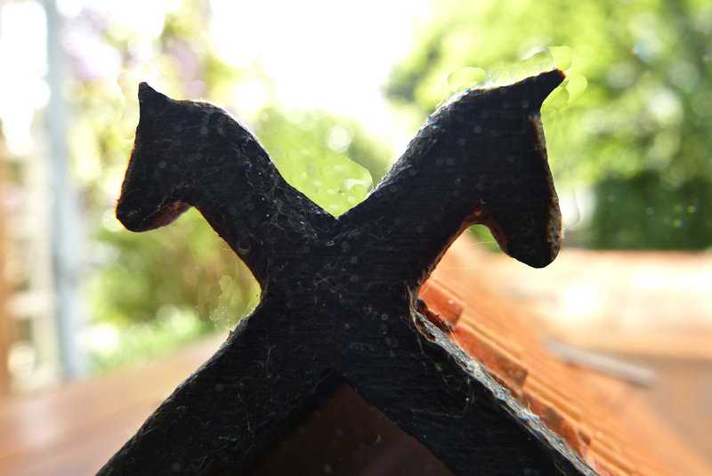

  • Hallo Heiko,
    diese 4 Deutungsversuche zu den Pferdeköpfen hab ich gefunden, wobei man sagen muss, dass es keine einheitliche Bedeutung für die Pferdeköpfe gibt:
    • Einander zugewandte Pferdeköpfe winken das Glück „herein“; einander abgewandte wehren das Böse ab.
    • Pferdeköpfe, die nach innen blicken, symbolisieren ehelichen Frieden und Harmonie; Pferdeköpfe, die nach außen blicken, symbolisieren Unfrieden zwischen den Eheleuten.
    • Sich anblickende Pferdeköpfe bedeuten, dass alle Männer des Hofes zu Hause sind; einander abgewandte Pferdeköpfe zeigen an, dass alle Männer des Hofes im Krieg sind.
    • Nach innen blickende Köpfe weisen auf die Einheirat des Mannes auf den Hof; nach außen blickende Köpfe weisen auf die Einheirat der Frau auf den Hof hin.
    dein Gedanke mit der Einheirat von Mann oder Frau war also schon richtig :)
    Gruß Henrik
  • [/b][/b]Pferdeköpfe
    Hallo Dieter,
    bin begeistert von deinen Bauten, die mich immer bei dem Nachbau meines Vaterhauses, in der Lüneburger Heide stehend, motivieren.
    Bei Zeiten traue ich mich vielleicht mein Werk auch einmal hier zu zeigen.
    Aber nun zu den Pferdeköpfen:
    - mir sind die hier in Westfalen (ich wohne ca. 20 km von Beelen), nicht bekannt. In Niedersachsen aber sehr wohl, meine Meinung nach nur bei Bauernhöfen.
    - und mein Vater hat mir vor langen Jahren den Unterschied der Blickrichtung so erklärt: Blick nach aussen = Hof im Eigentum. Blick nach innen = Hof gepachtet
    Das Museum in Hösseringen kann den Fall bei weiterem Bedarf sicher aufklären.
    Aber, wie auch immer, ich finde die Köpfe auch an deiner Seilerei sehr schön. Auch, wenn es vielleicht nicht ganz dem Original entspricht. Man spricht dann wohl von künstlerischer Freiheit. Und die ist dir auf jedem Fall bei deinen tollen Häusern zugestanden.
    Bin nur ein wenig traurig, dass ich mir die Häuser nicht im Original ansehen kann. Denn das sagt sicher noch mehr als 1000 Bilder. Aber vielleicht kommst du ja noch einmal nach Beelen. Bei uns steht ein Kaffee für dich bereit (auch ohne Modell).
    Sudburg
    alias Klaus

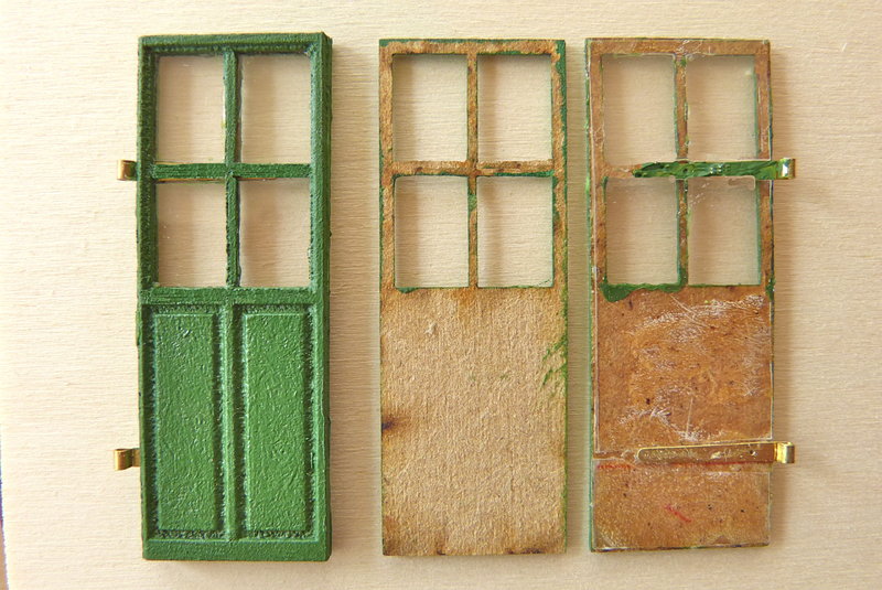

  • Liebe Spur 0 Freunde,
    gestern war Meister Hartmann noch mal von Warendorf herüber gekommen, um zusammen mit dem Altgesellen das zweiflüglige Eingangstor zur Seilerei anzuschlagen. Ausserdem waren auch noch die Tür zum Kontor einzupassen sowie die rückwärtige Tür am Ende der Werkstatt. Diese Tür war wichtig, wenn hin und wieder längere Seile oder Taue geschlagen werden mussten, als dies auf der Reeperbahn 'unter Dach' möglich war. Dann wurde einfach die rückwärtige Tür geöffnet und die Reeperbahn, soweit erforderlich, nach draussen 'verlängert' ...
    Diese rückwärtige Tür wurde jedoch für die Zimmerleute noch zu einer besonderen Herausforderung, da Urgrossvater Johann Gerhard grossen Wert darauf gelegt hatte, dass auch die Rückseite der Werkstatt ein möglichst harmonisches, symmetrisches Bild ziegen sollte: es musste also der gleiche Fensterrahmen (wie auf der rechten Seite) in die Tür auf der linken Seite eingebaut werden, wobei die Fensterflügel im Oberteil der Tür unabhängig von der Stellung des unteren Türblatts geöffnet oder geschlossen werden konnten.
    Während Altgeselle Franz noch damit beschäftigt war, die Kontor-Tür einzupassen, bohrte Meister Hartmann schon mit dem Handbohrer die Löcher für die Aufnahme der Kloben in die Fachwerkpfosten des Torrahmens. Danach ging alles ganz schnell: nachdem Bernd Hartmann und Franz mit vereinten Kräften die beiden schweren Torflügel eingehängt hatten, war das Einsetzen der rückwärtigen Tür für die Zimmerleute nur noch ein 'Kinderspiel'. Sichtlich zufrieden winkte Johann Gerhard ihnen hinterher, als sie auf ihrem Wagen über den Bahnübergang rumpelten und die Reichsstrasse nach Warendorf einschlugen ...

    die von Bünnig gelieferten Türblätter werden gegeneinander geklebt (das selbe Profil aussen und innen), nachdem die (Plexi-)Glasscheiben sowie die Torbänder angebracht sind; damit die Torbänder nicht einseitig auftragen, habe ich das Plexiglas (mit Ausschnitten für die Bänder) auf der gesamten Innenseite des Torflügels verklebt
