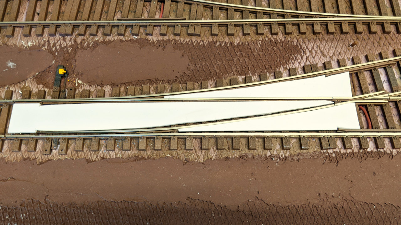

zwischendurch sinnierte ich darüber, wie welche/wie viele Weichen in Kleinreuth-Nord im Planum versenkt sein sollten. Auf jeden Fall mehr als eine.
Wie sollte das gehen? Die Idee war schnell geboren: Eine Schablone muss her. Mit einer Schablone kann die Form der Auskleidung auf beliebige "Inlay-Materialien" übertragen werden, sei es nun Pflaster oder Beton oder Asphalt oder… .

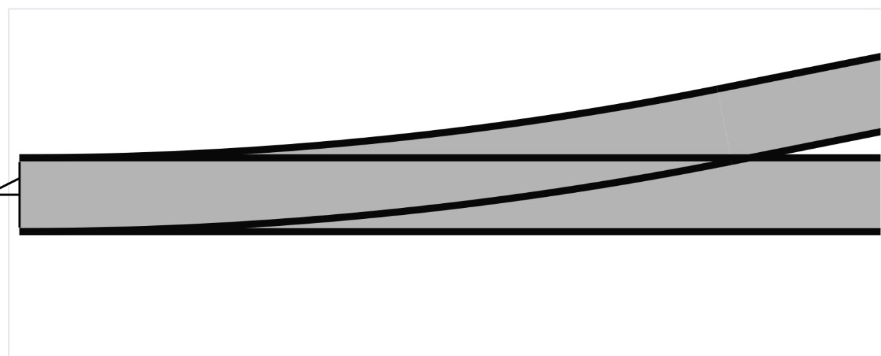

Anyrail nehmen

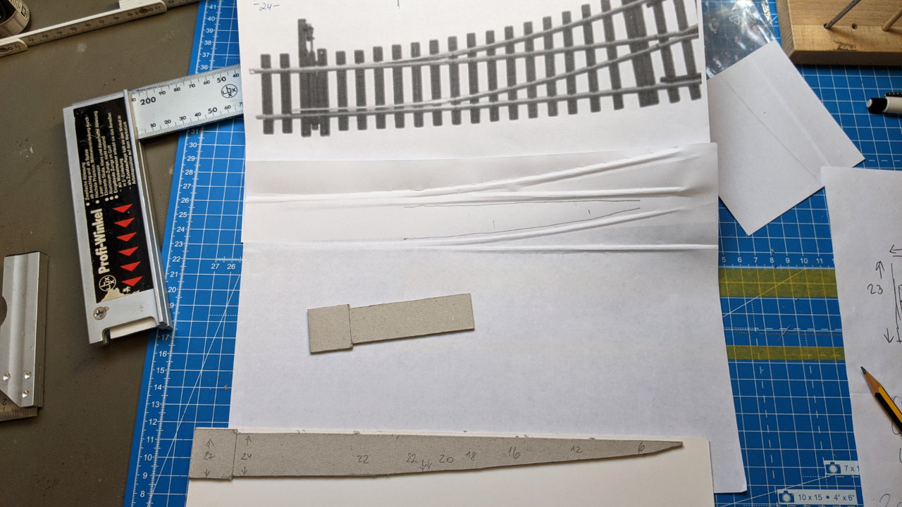

war der richtige Schritt zur Lösung. Die Lenz 45031 Handweiche auf 1:1 skaliert, Darstellung „Gleis“ mit grauer Füllung, gedruckt,

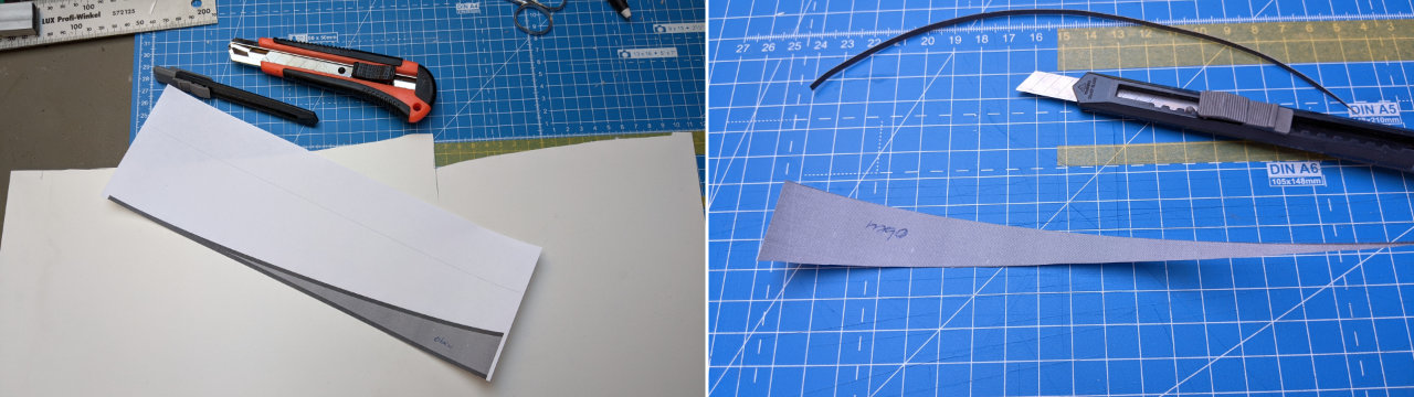

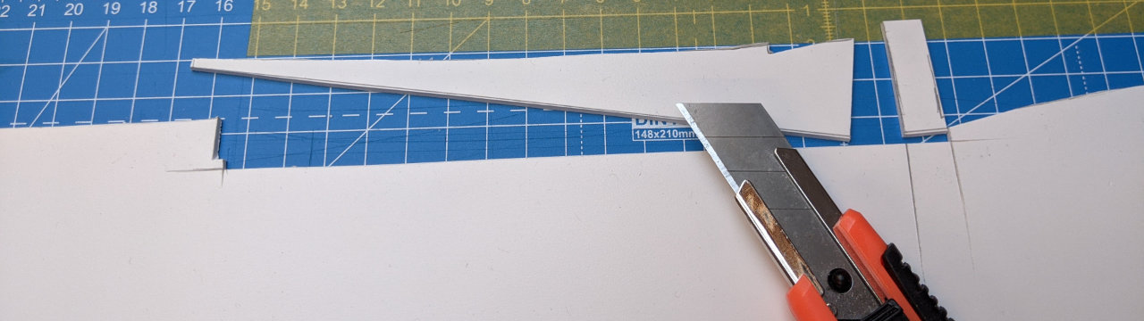

die grauen Füllbereiche ausgeschnitten, auf der Weiche "getestet", Konturen korrigiert und dann auf eine Forex-Platte übertragen. Vorsichtig handgeführt mit dem Cutter ausgeschnitten und an/in der Weiche Feintuning der Form vorgenommen. Dazwischen immer wieder mit Lenz und Brawa Waggon die Rillenbreite getestet.
Schablone: Ich habe fertig.
