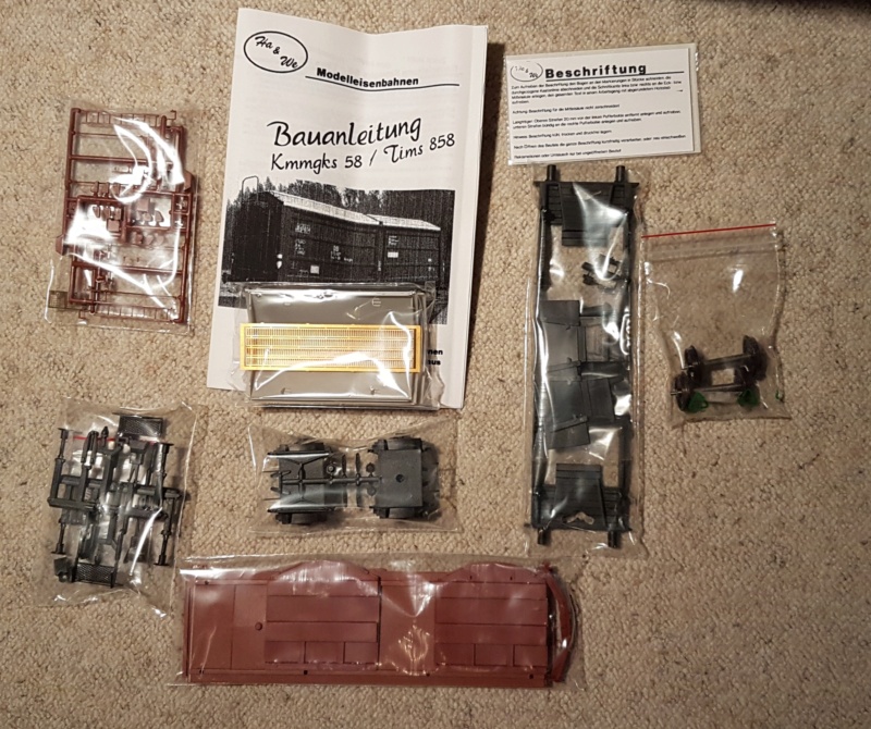

    in der Bucht werden gerade Bausätze - konkret Kmmgks 58/Tis 858 - einer Firma Ha & We angeboten; kennt jemand Bausätze dieser Firma und - falls ja - wie ist die Qualität?

    nachdem an meiner Aussage hier gezweifelt wird, habe ich meinen letzten noch vorhandenen Original-Ha&We-Bausatz, den ich vor geraumer Zeit mal angefangen habe, ausgepackt und fotografiert.
    Schauen wir zuerst einmal in die Bauanleitung:
    Rot habe ich die Bauteile auf dem Spritzling eingekringelt
    Rot in der Bauteileliste eingekringelt die Griffe, um die es hier geht
    Dieses Bild stammt aus der Bauanleitung, Rot eingekringelt wieder die frei stehenden Griffe
    Zu guter Letzt ein Blick auf den vor mehr als 15 Jahren angefangenen Bausatz mit den bereits montierten Griffstangen und Griffen. Die sind eindeutig frei stehend und müssen außer bei Bruch nicht "abgekratzt" werden.
    Der Schöpfer dieser Bausätze, Wolfgang Neuhaus, hatte damals den Anspruch, mit seinen Bausätzen besser zu sein als das damals am Markt erhältliche Angebot an Güterwagen aus Kunststoff, und das ist ihm in der Ausführung auch gelungen - nicht umsonst können diese Bausätze, nach dem Tod von Wolfgang Neuhaus nun von BieMo weiter angeboten, auch heute noch neben Lenz und Brawa bestehen. Es sind halt nur Bausätze und keine Fertigmodelle. Und angespritzte, nicht frei stehende Griffstangen waren ihm ein Gräuel - das wollte er nicht.
    Kallisto: Ich habe damals die Entstehung dieser Wagen als beratender Eisenbahner, der die Vorbildauswahl verantwortete, und als Freund begleitet, und ich kann die Aussage von Klaus-Jürgen Bieger nur bestätigen: Weder von Wolfgang Neuhaus noch später von BieMo sind hier Veränderungen vorgenommen worden! Wolfgang Neuhaus hätte das auch nicht gekonnt, da nach Ende des Herstellungsprozesses die Spritzgussformen für andere Wagentypen umgebaut wurden und eine neue Serie an Omm 52 nicht mehr möglich war. Wenn Du schilderst, dass Deine Wagen angespritzte Handgriffe an der Stirnwand hatten, dann war Ha&We nicht der Hersteller. Oder der Wagen wurde von einem Spur 0er modifiziert zusammengebaut. Oder kann es sein, dass Dein Wagen nicht aus Kunststoff, sondern aus Weißmetall hergestellt wurde? Dann war BillerBahn/EMA der Hersteller und dessen Modell hatte nur das Vorbild mit dem maßstäblichen Wagen aus dem Haus Ha&We gemeinsam...
