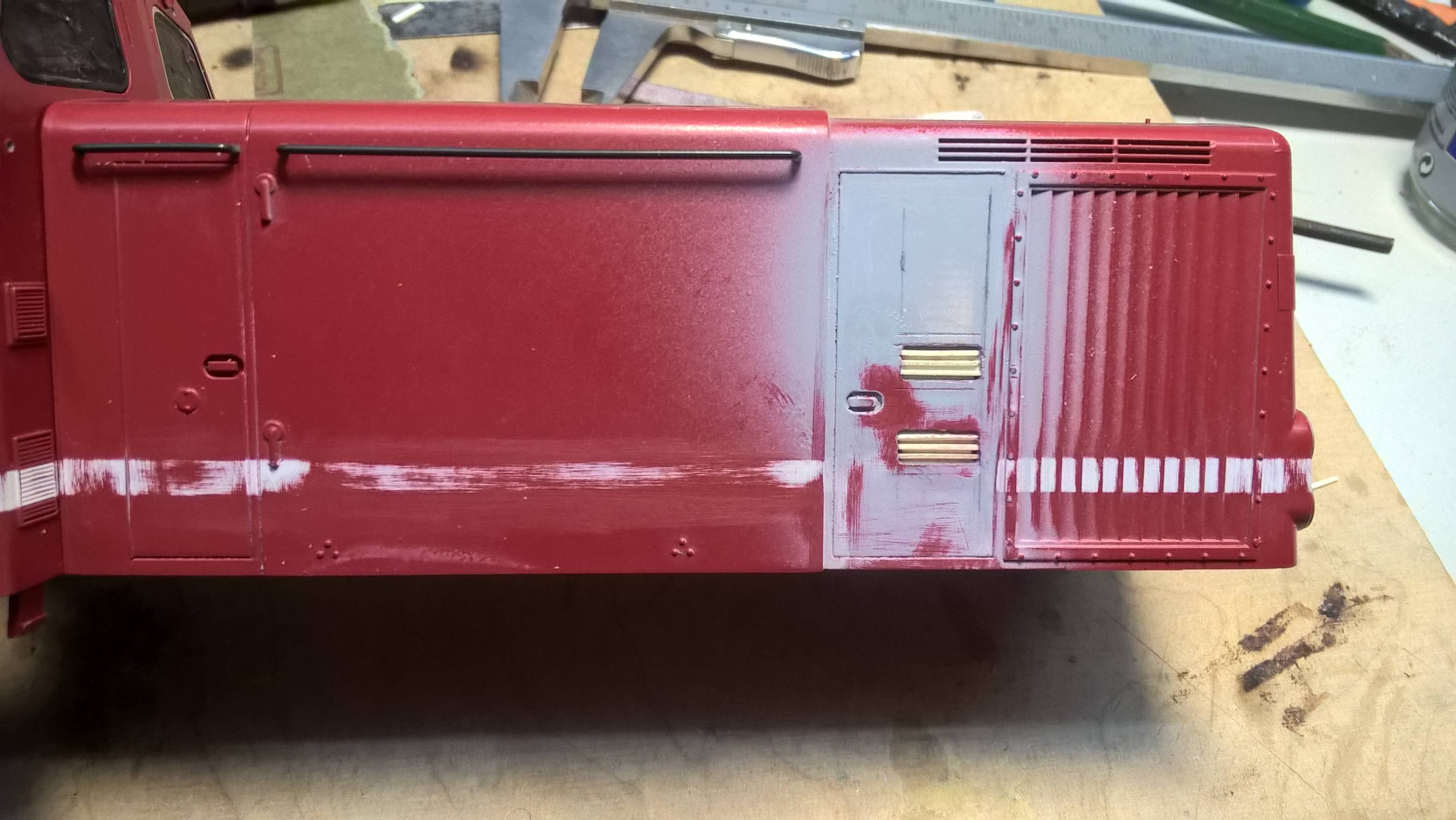

    Alle Teile die von dem "Lokkasten" zu entfernen sind habe ich in drei Tütchen verbracht. Das heißt bei "Marion", alle Griffstangen, Lampeneinsätze und Dach mit Abgashutzen !
    Die Verglasung ist fest verklebt, also abkleben, das Folgt !
    Danach Entfetten, mit leicht feuchtem Waschbenzin. Dann kommt ca. 3 Std. Entschriften, mit "Tamponentferner" damit
    sich nach dem Lackieren nicht die alte Schrift "abzeichnet"! Danach nochmal Entfetten, wegen der Fingerabdrücke und vor der Primerlackierung !!
    Alle Einzelteile in drei Tütchen sortiert!
    Entfetten und "Entschriftet" !!
    Danach ist der erste Schritt zur Umlackierung getan ! Euer Peter.

  • Hallo Dampflok55,
    der breite graue Streifen scheint nicht abzugehen, er ist richtig gut mit der roten Lackierung verheiratet.
    Er zeichnet sich aber nach einer Neulackierung recht deutlich ab. Ich habe diesen bei meiner Marion deswegen, soweit es ging, mit Schleifpapier und Glasfaserradierer entfernt.

  • Hallo jk-wk.
    Da hast du vollkommen Recht !
    Diese umlaufende Ziehrlinie ist sehr fest mit der Grundfarbe verbunden.
    Ich werde auch noch mit 400-600-derter "Nassschleifpapier" arbeiten müssen, "nass"ist wichtig damit es "keine Schleifriefen" gibt!!
    Ich verwende nach dem Kunststoff-Primer auch noch einen Spritzfüller der ev. leichte Abzeichnungen kaschiert.
