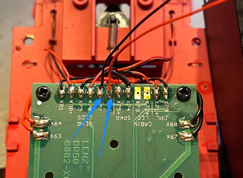

    so gut mir meine BR 50 von Lenz auch gefällt, gestört hat mich immer, dass bei Alleinfahrt keine Möglichkeit besteht, mit F1 rückseitig rote Signallampen zuzuschalten, wie ich das von meinen anderen Dampfloks her kenne. Lenz setzt leider nur weiße Leuchtdioden ein und verzichtet auf Duo-LED’s.
    Deswegen habe ich mir mal die Laternen am Tender der 50er angeschaut und erfreut festgestellt, dass diese recht einfach von der Pufferbohle abzuhebeln und zu zerlegen sind. So gab es für mich nur eins: Zwei Duo-LED’s müssen her und gegen die „Mono’s“ ausgetauscht werden.
    Nach dem Öffnen des Tenders sind die beiden Anschlussdrähte der Stirnlampe vom Decoder zu entlöten (blaue Pfeile), damit das Gehäuse beiseite gelegt werden kann:
