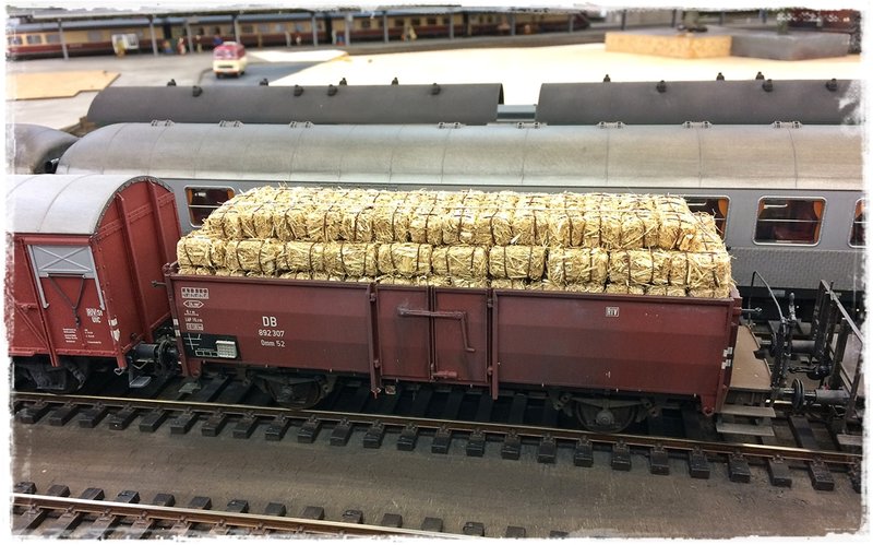

  • Moin,
    ein Freund wies mich darauf hin, dass die Kalkspuren am Tender der 052 286-2 doch wohl etwas übertrieben sind. Auch mir kam es jetzt zu stark vor, insbesondere auf dem Video gefiel mir das gar nicht mehr. Deshalb ein letztes Beispiel zur reversiblen Alterungsmethode mit Zeichentusche und Co. für verrückte Nachahmungstäter. :D
    Nachdem ich den Beschluss zur Änderung gefasst hatte, ging ich mit einem mittelharten Pinsel und Wasser/Alkohol über die Kalkspuren am Tender und entfernte einen großen Teil davon. Abschließend noch einmal mit stark verdünnter braun-schwarzer Tusche ganzflächig über die Tenderseitenwände. Danach mit einem großen weichen Pinsel die noch nicht ganz angetrocknete Tusche kreisend verrieben, im Bereich der Kalkspuren nur in senkrechter Richtung. Zeitaufwand etwa 15 Minuten.
    Entscheidend und zeitaufwändiger sind die Vorüberlegungen. Dabei ist nicht nur das gewünschte Aussehen zu überlegen, auch der Umfang der zu entfernenden Aufträge, die Farbsorten der neu aufzutragenden Tuschen und letztendlich auch die Art der besten Pinselführung.
    Hier das Ergebnis:
    Vorher
    Nachher
    Und aus einer anderen Perspektive:Vorher
    Nachher
    Eckhard
