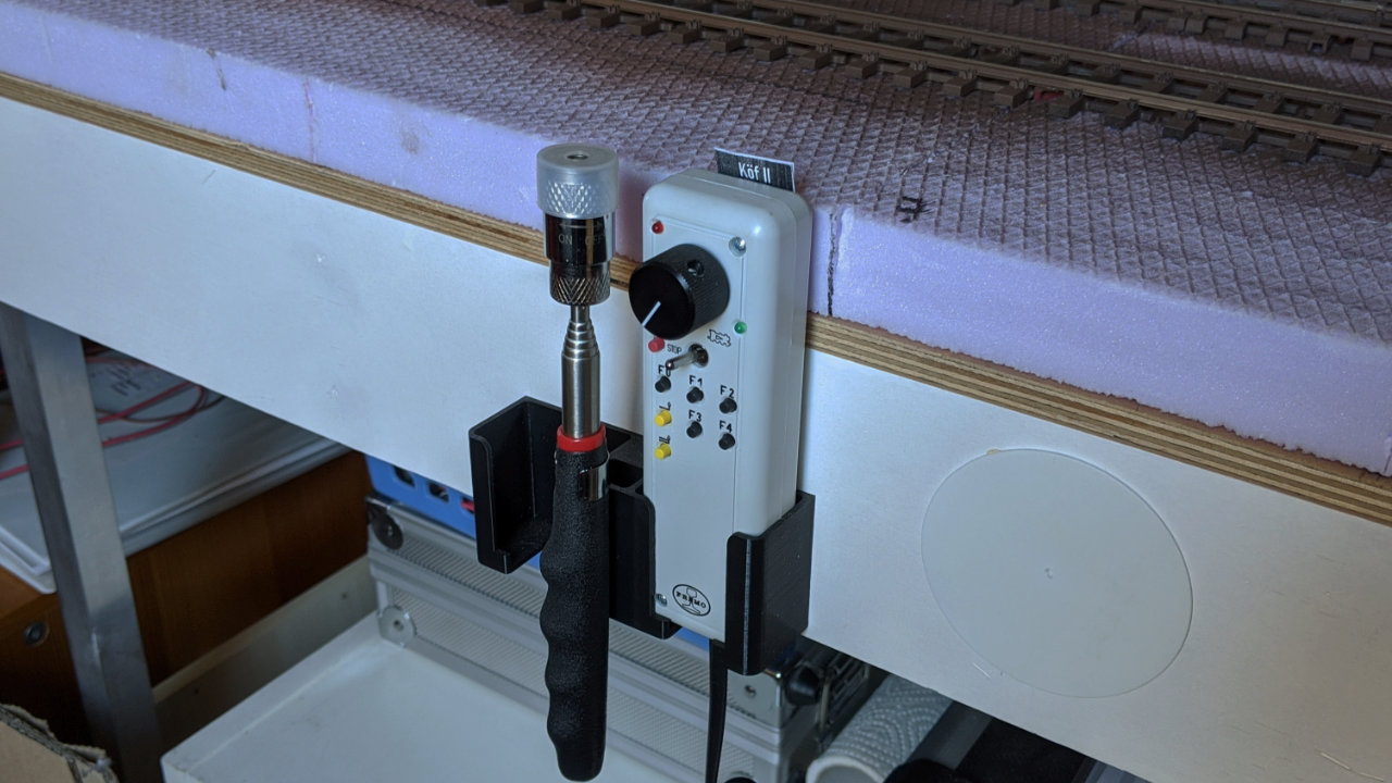

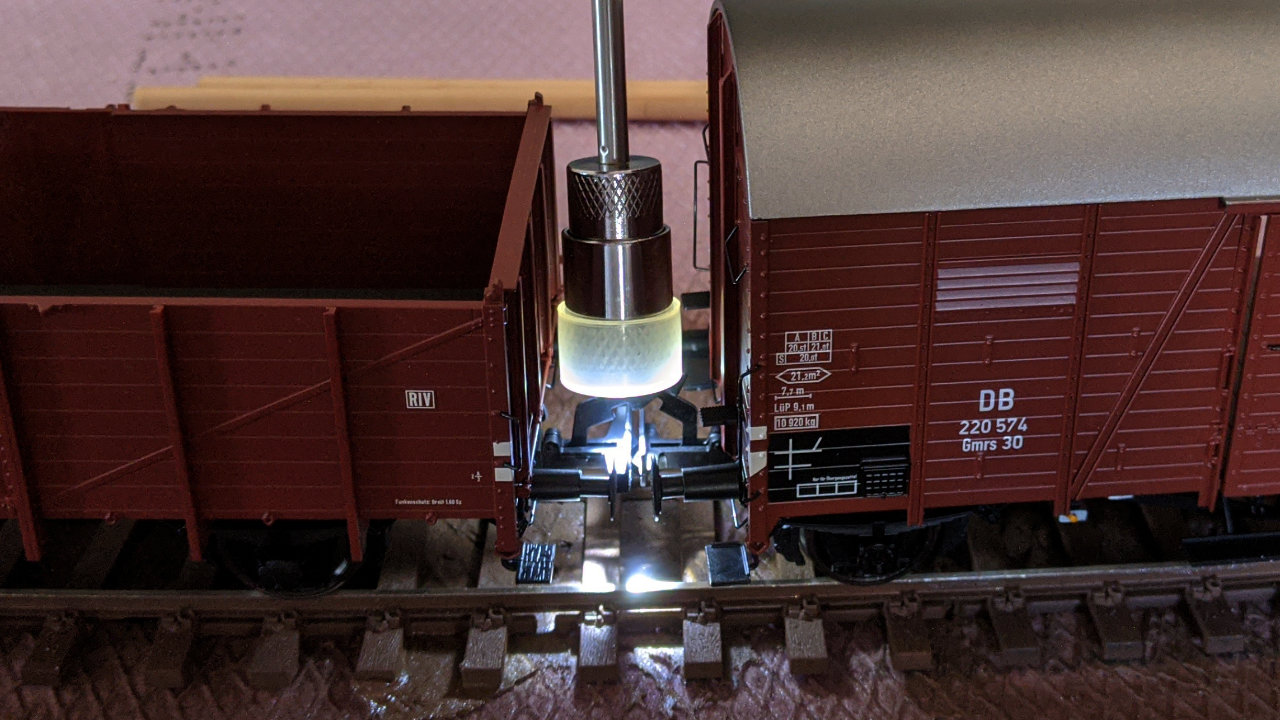

    Ich fahre mit Originalkupplung und habe mich für variable Gleisabstände entschieden.
    Die mittleren Gleise, in denen ich komplette Garnituren abstelle, habe einen kleineren Abstand, dort muss ich nicht kuppeln oder mit der Hand eingreifen.
    Dafür haben die äußeren Gleise einen größeren Abstand, damit ich mehr Spielraum mit der Kupplerpinzette habe. Auf diesen Gleisen rangiere ich die Wagen um.
