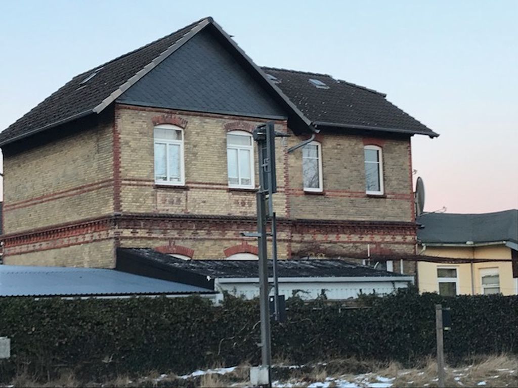

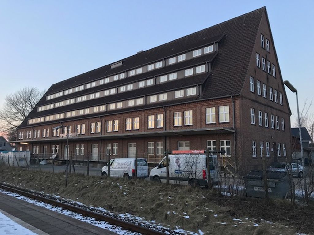

    Heute steht nur noch das ehemalige Empfangsgebäude, das mittlerweile in Privatbesitz ist, und das
    große Lagerhaus, das damals zur Bundeswehr gehörte.

    Vor Ort habe ich dann selbst noch ein paar Fotos vom ehemaligen Empfangsgebäude gemacht und von dem
    Lagerhaus, in dem das Bekleidungslager der Bundeswehr gewesen ist.
    Empfangsgebäude heute, ehemalige Gleisseite
    heutiges Lagerhaus, Gleisseite

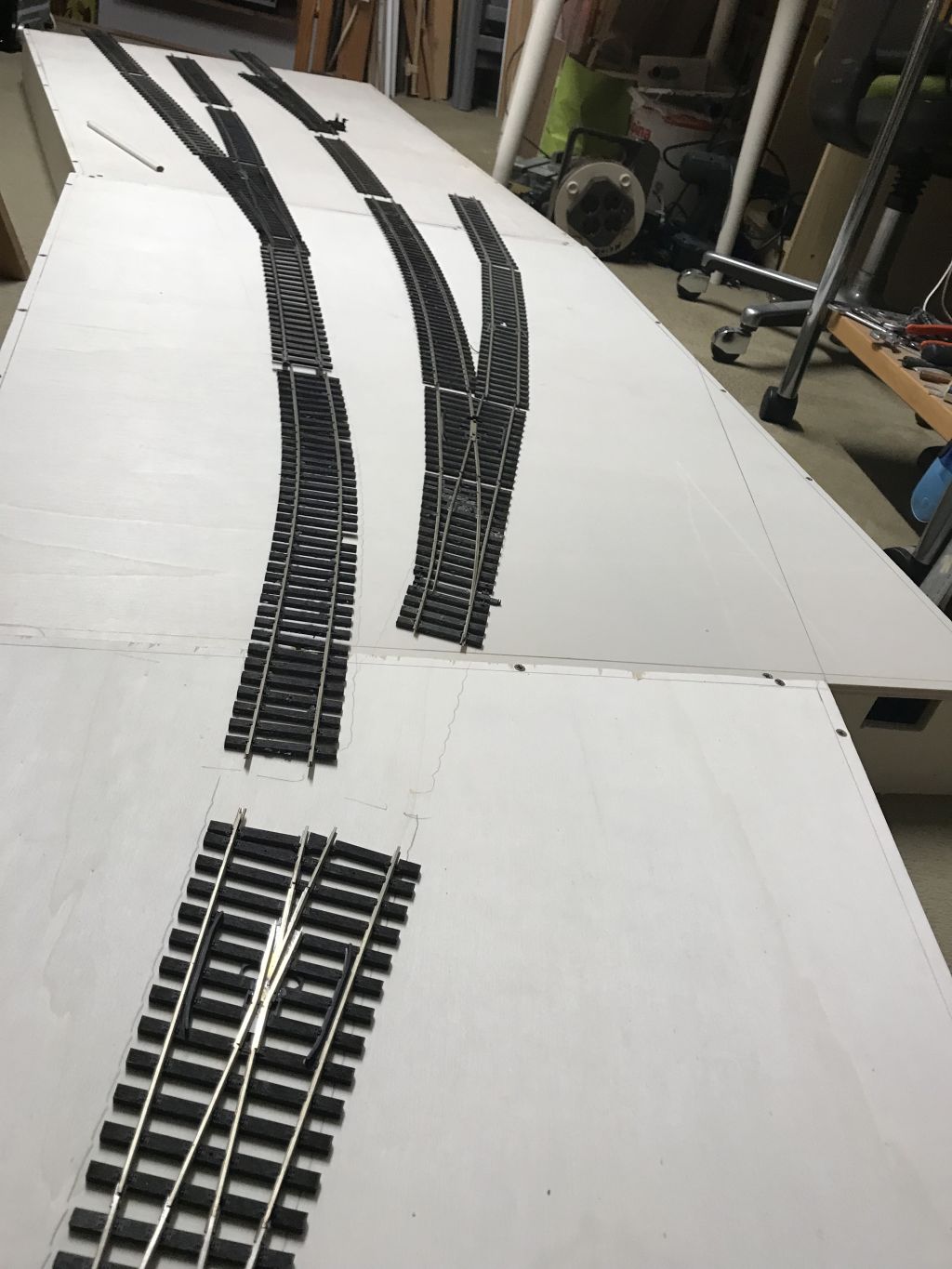

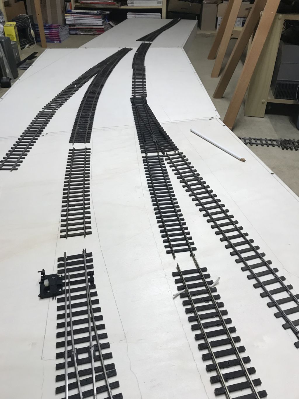

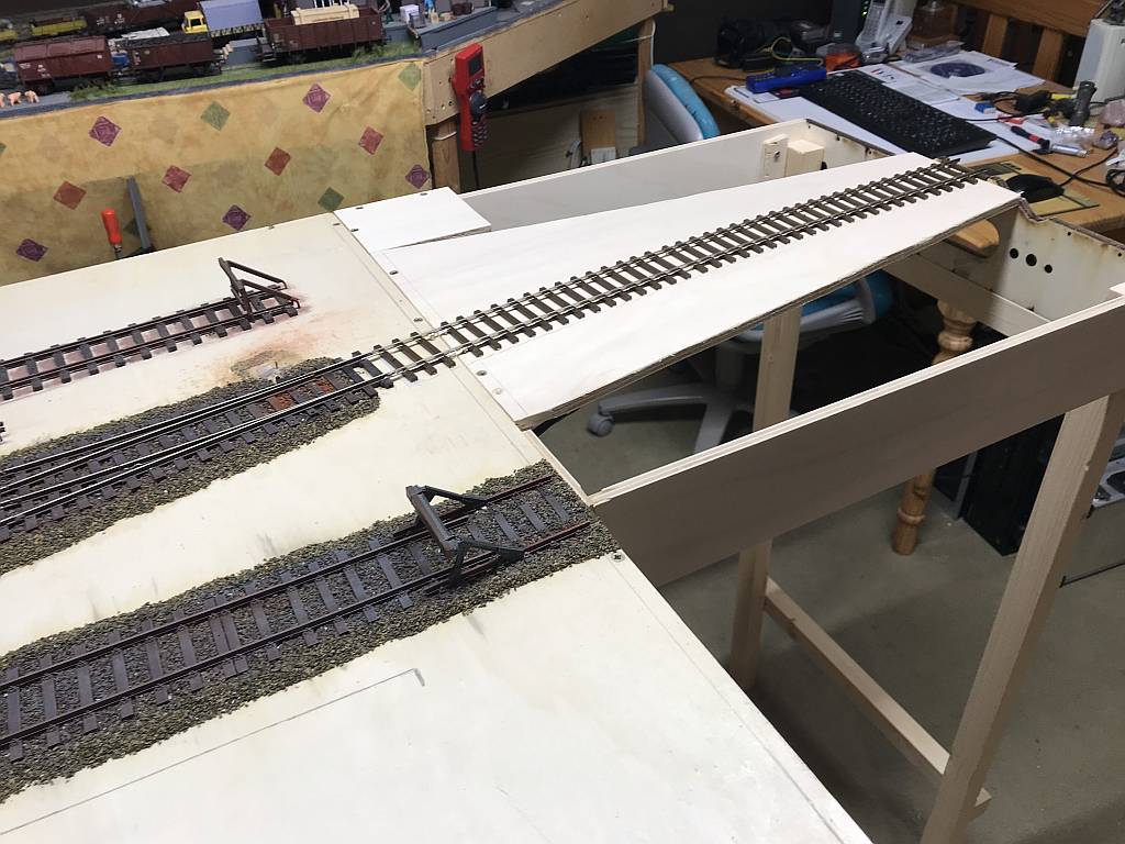

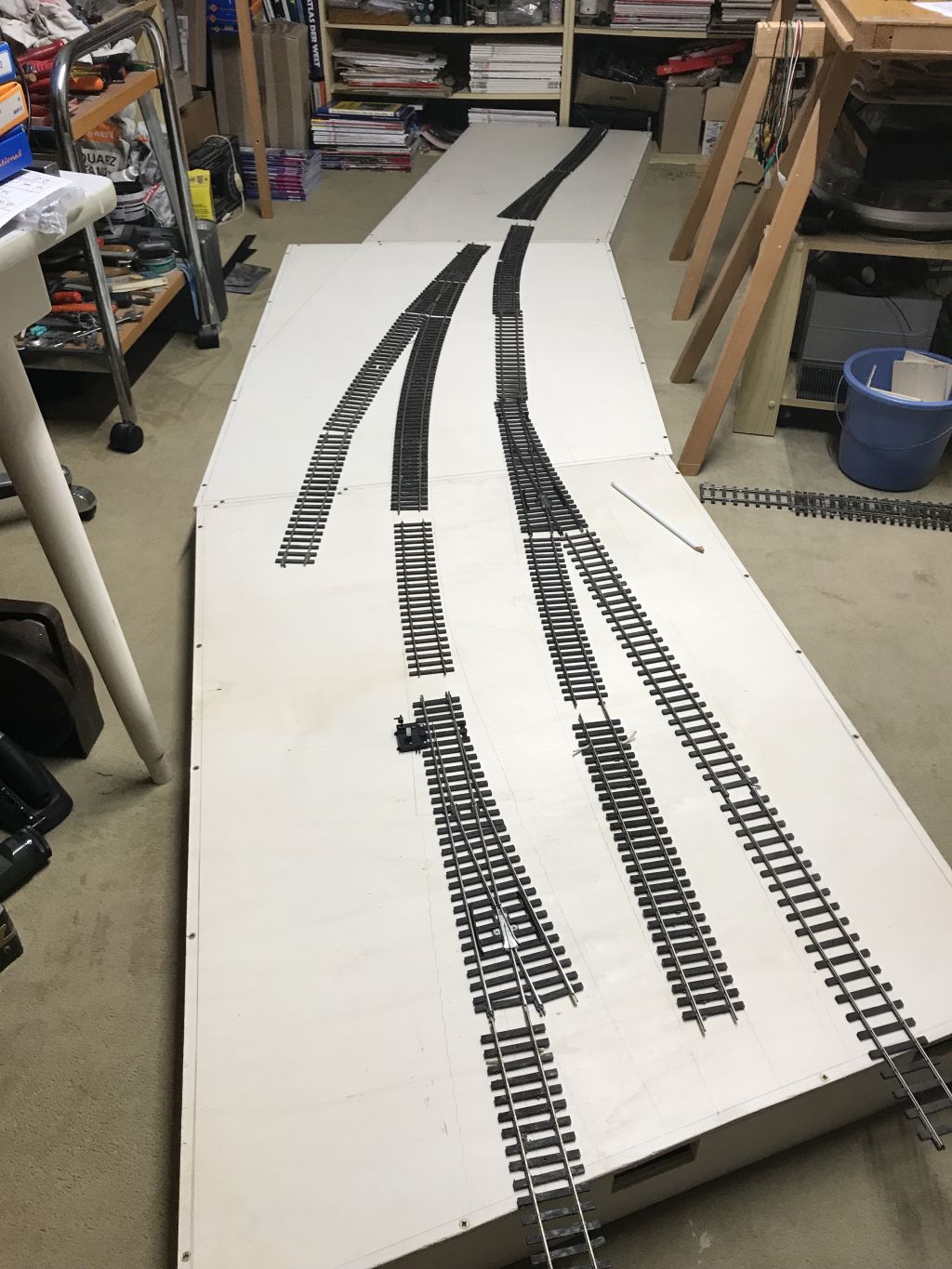

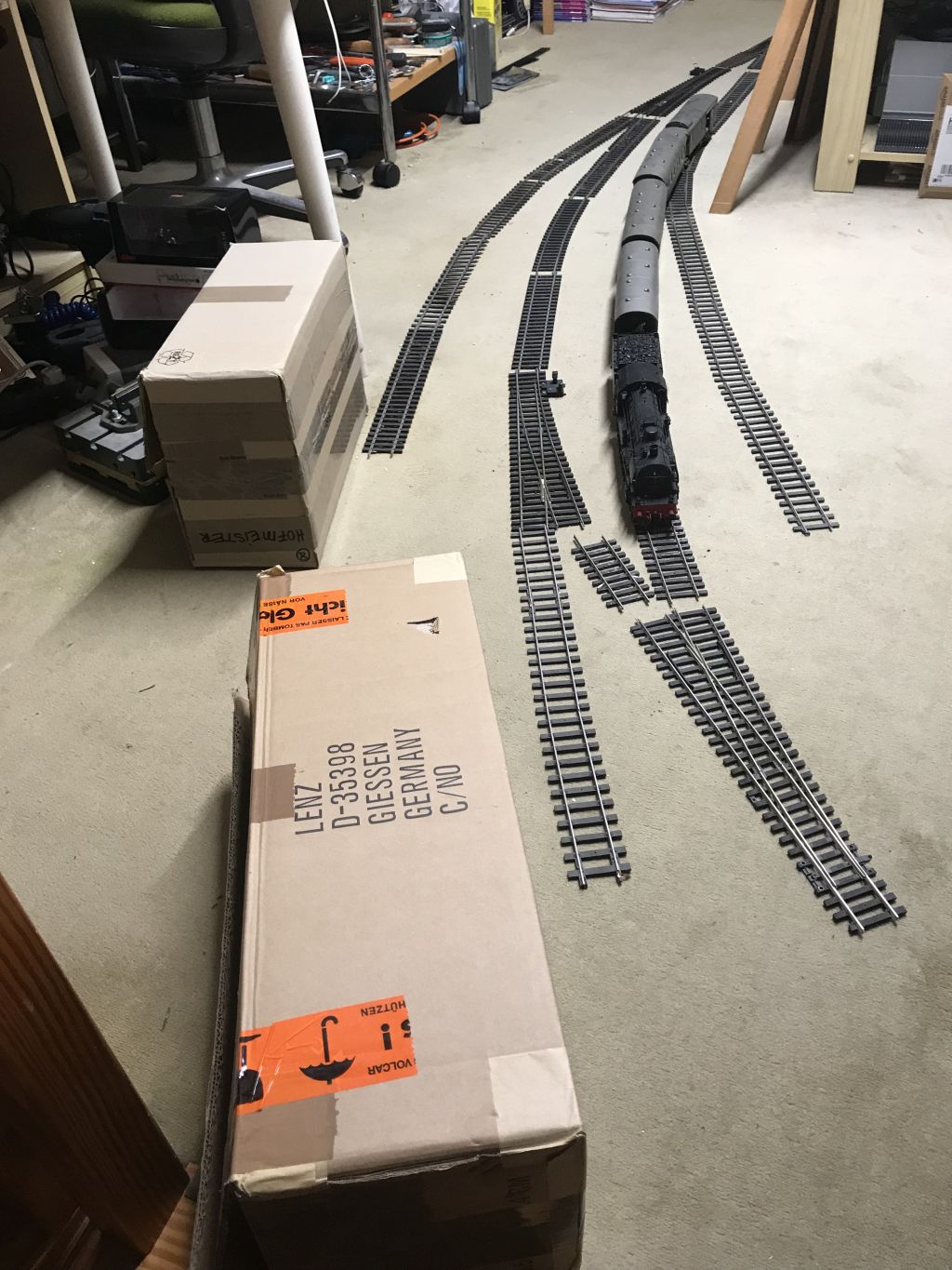

    Der erste Schritt war, die Gleise auf dem Fußboden probeweise auszulegen um zu testen,
    wie es mit der Länge und Breite passen könnte.
    Die Kartons stehen für das Bahnhofsgebäude und das Lagerhaus.

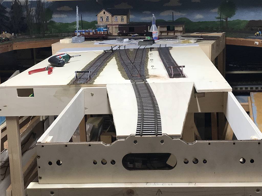

    Nachdem feststand, wie es gehen könnte, plante ich die Größe der Module, um dann das Holz im
    Baumarkt grob zuschneiden zu lassen.
    Da der Bahnhof in einer leichten Kurve liegt, sägte ich die Platten zuhause selbst passend mit
    meiner Kreissäge.
    Danach folgte die probeweise Auslegung der Gleise auf den Modulen, die zunächst noch auf dem Fußboden
    lagen. Die Gleise auf den Fotos sind übrigens Reststücke und Peco Flexgleise, allerdings nur zum testen.
    Da ich auf meinem Dachboden aus Platzmangel nicht alle 4 Module aufbauen kann, habe ich den finalen
    Test bei schönem Wetter auf der Terrasse vorgenommen.

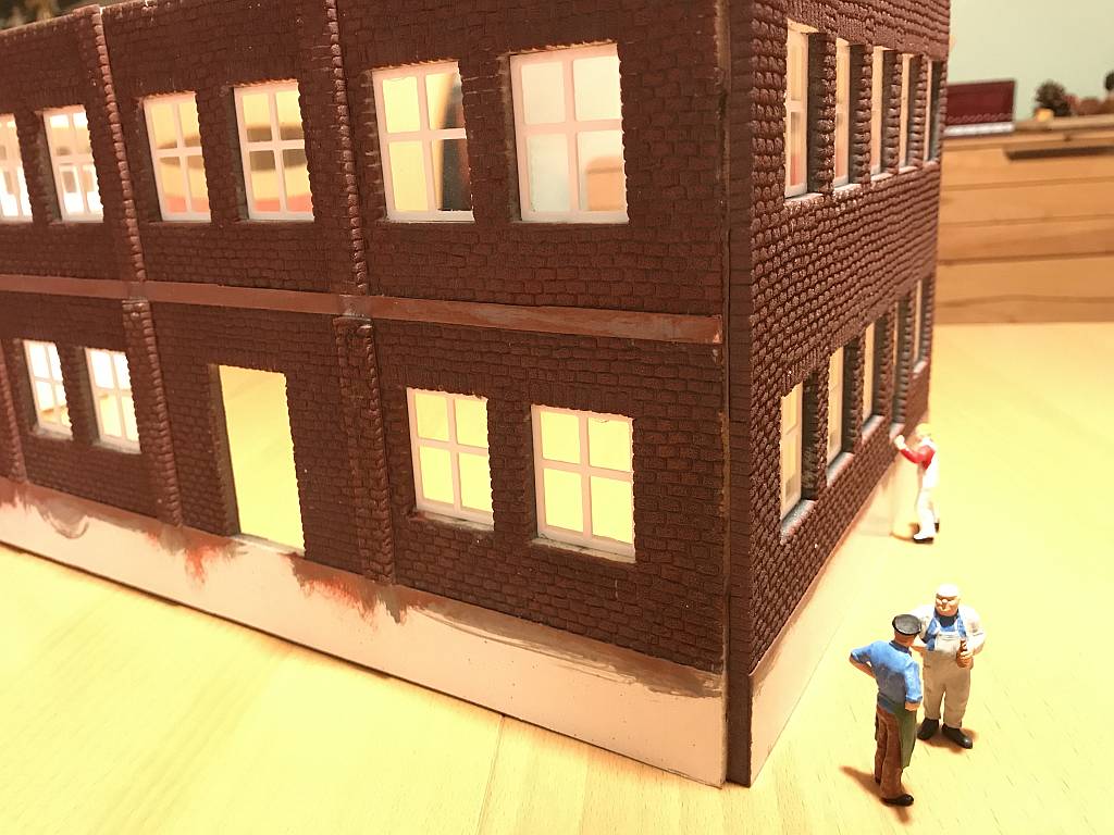

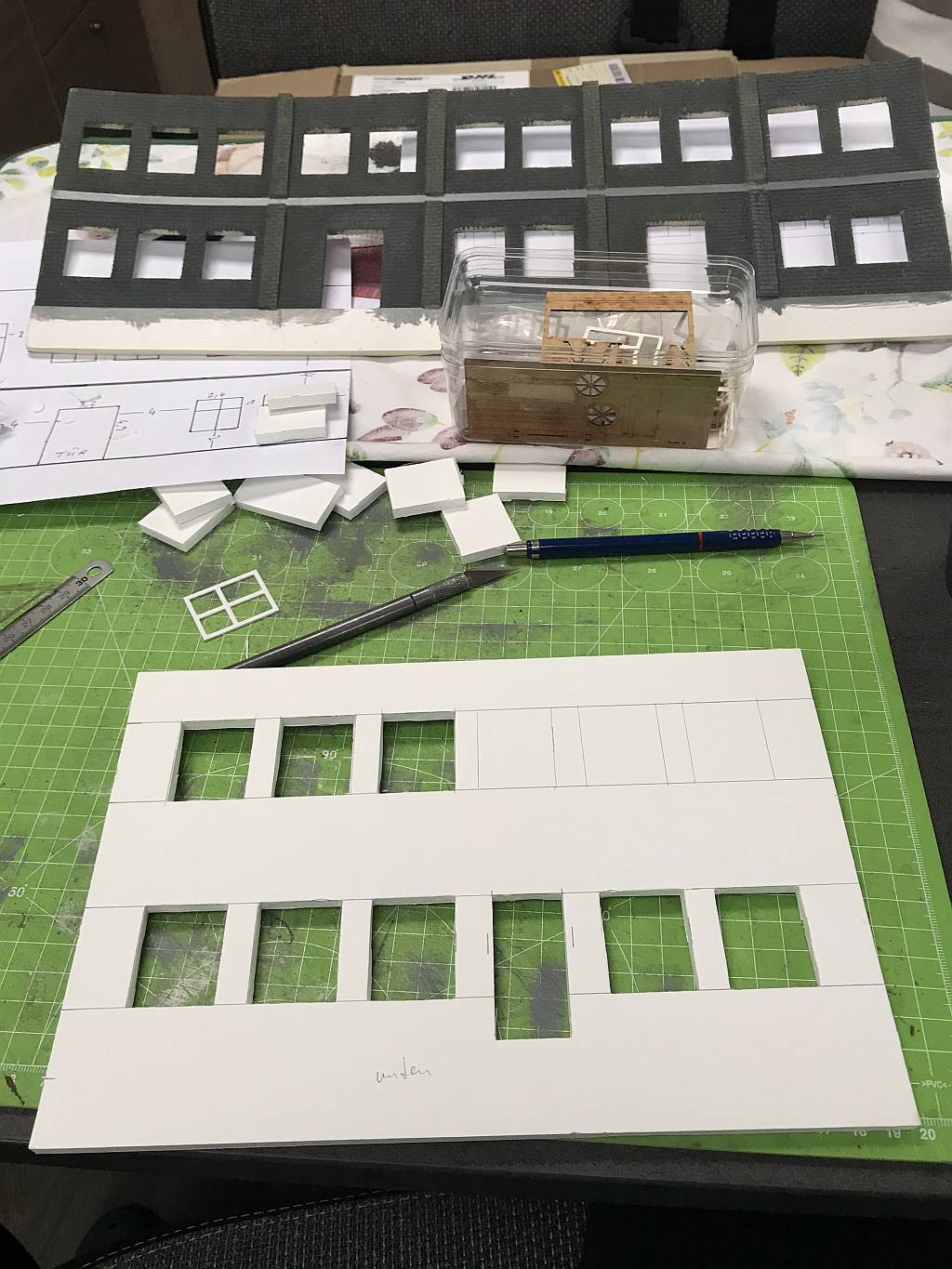

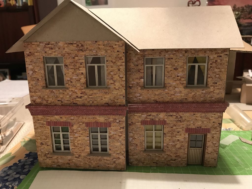

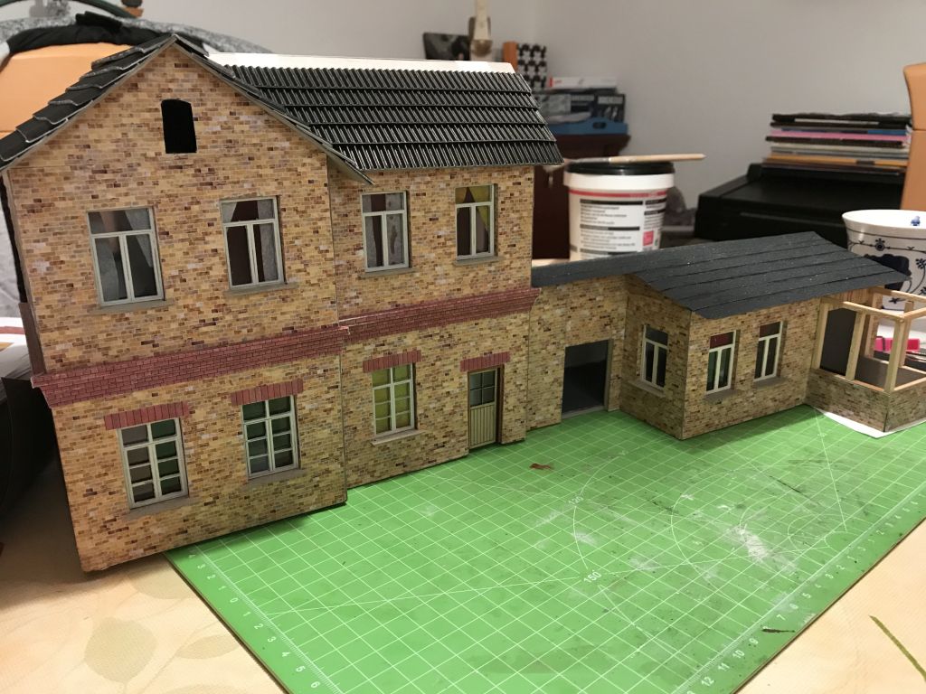

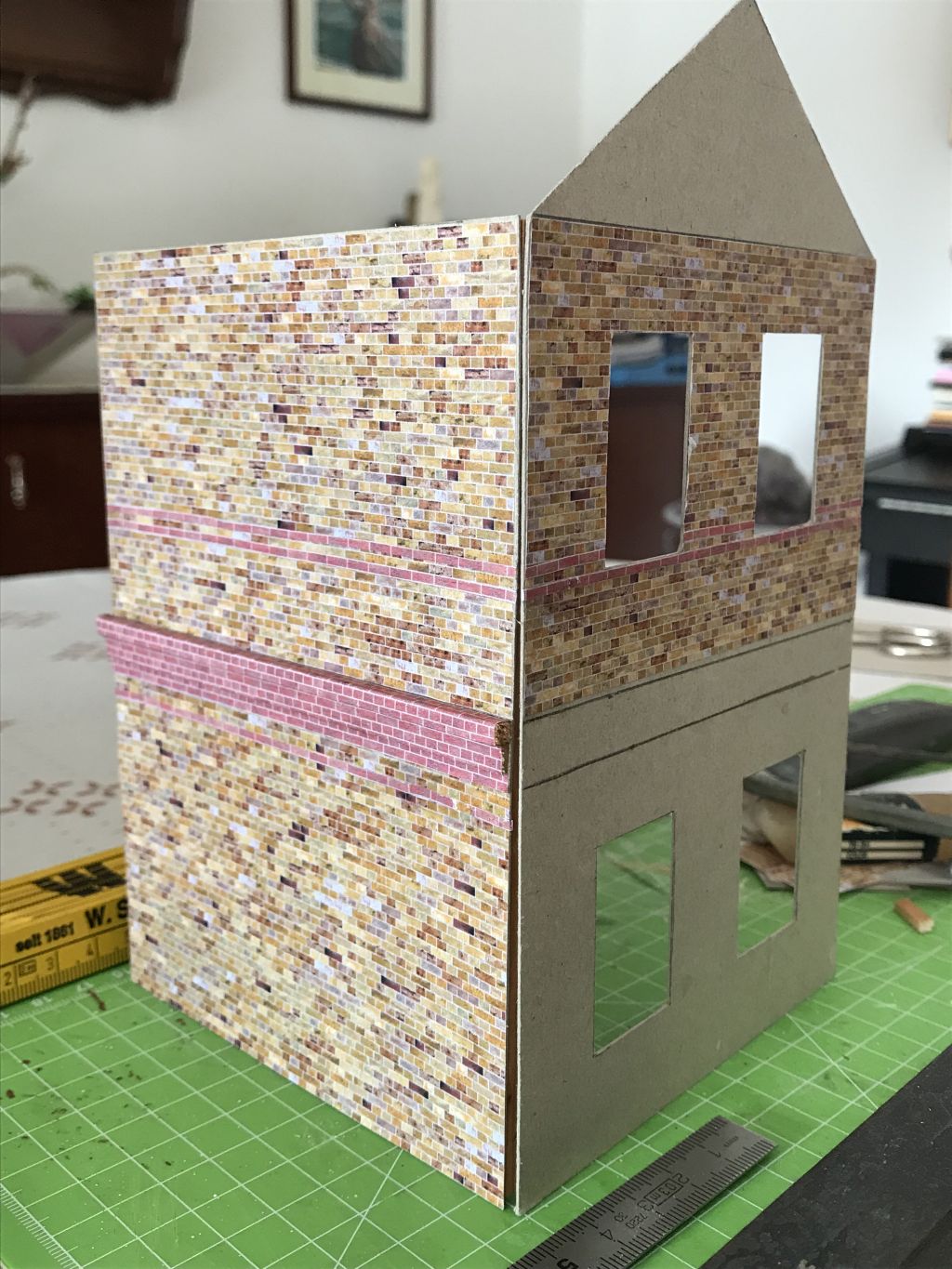

    Parallel zur Gleisplanung begann ich mit dem Test, das Empfangsgebäude zu bauen. Über die Seite
    http://www.paperbrick.co.uk, die allerdings leider nicht mehr existiert, habe ich mir das Mauerwerk
    gestaltet und ausgedruckt. Ich habe übrigens nicht nach Originalzeichnungen gearbeitet, die habe
    ich erst bekommen, als das Modell fast fertig war. Ich habe es nach den Fotos und nach Abmessungen
    von Spur 0 Figuren gebaut. Die Fenster und Türen sind von Zapf.

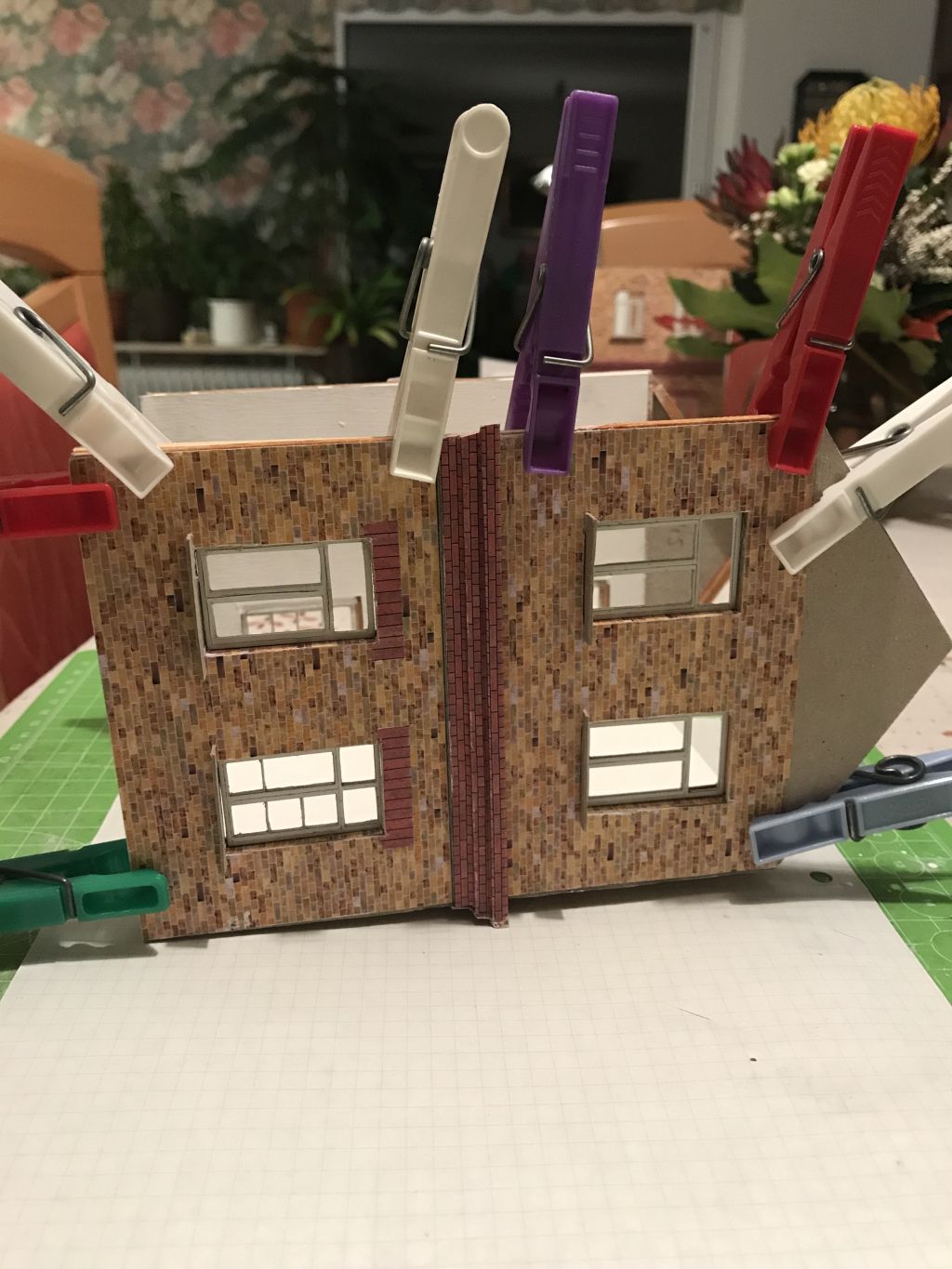

    Der Anfang des Gebäudes, dient zunächst als Test, wie es aussieht und ob es machbar ist.
    Das Gebäude besteht aus Pappe, innen versteift mit Zuckerwatte-Stäbchen. Für diese Bauweise braucht
    man nicht viel Werkzeug, deshalb besteht die Möglichkeit, auch beim Campingurlaub am Campingtisch
    bei gutem Wetter weiterzubauen.

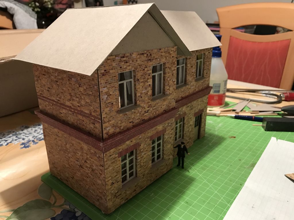

    Das Haus nimmt langsam Formen an

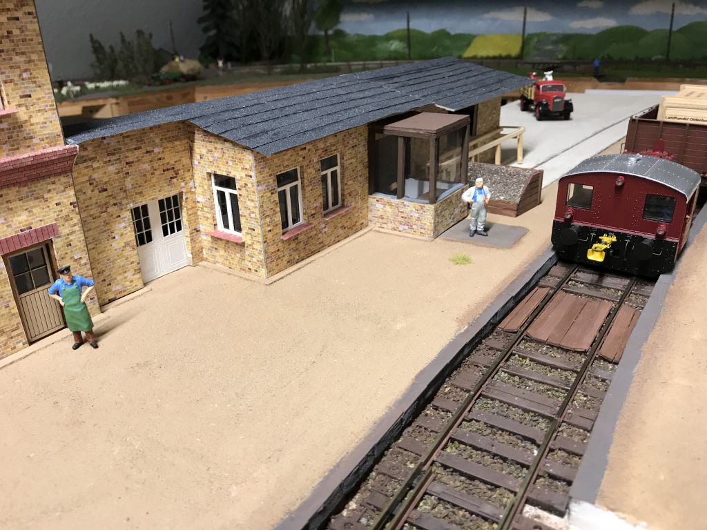

    Und dazu das Nebengebäude mit dem verglasten Fahrdienstleiteranbau
    Wie man sieht, habe ich mich nicht sklavisch an das Original gehalten, deshalb sind die Stürze über den
    Fenstern nicht halbrund, sondern einfach gerade.
    Allerdings soll die Giebelseite noch mit Schiefer verkleidet werden, wie es auf den Fotos von 1986
    zu sehen ist.

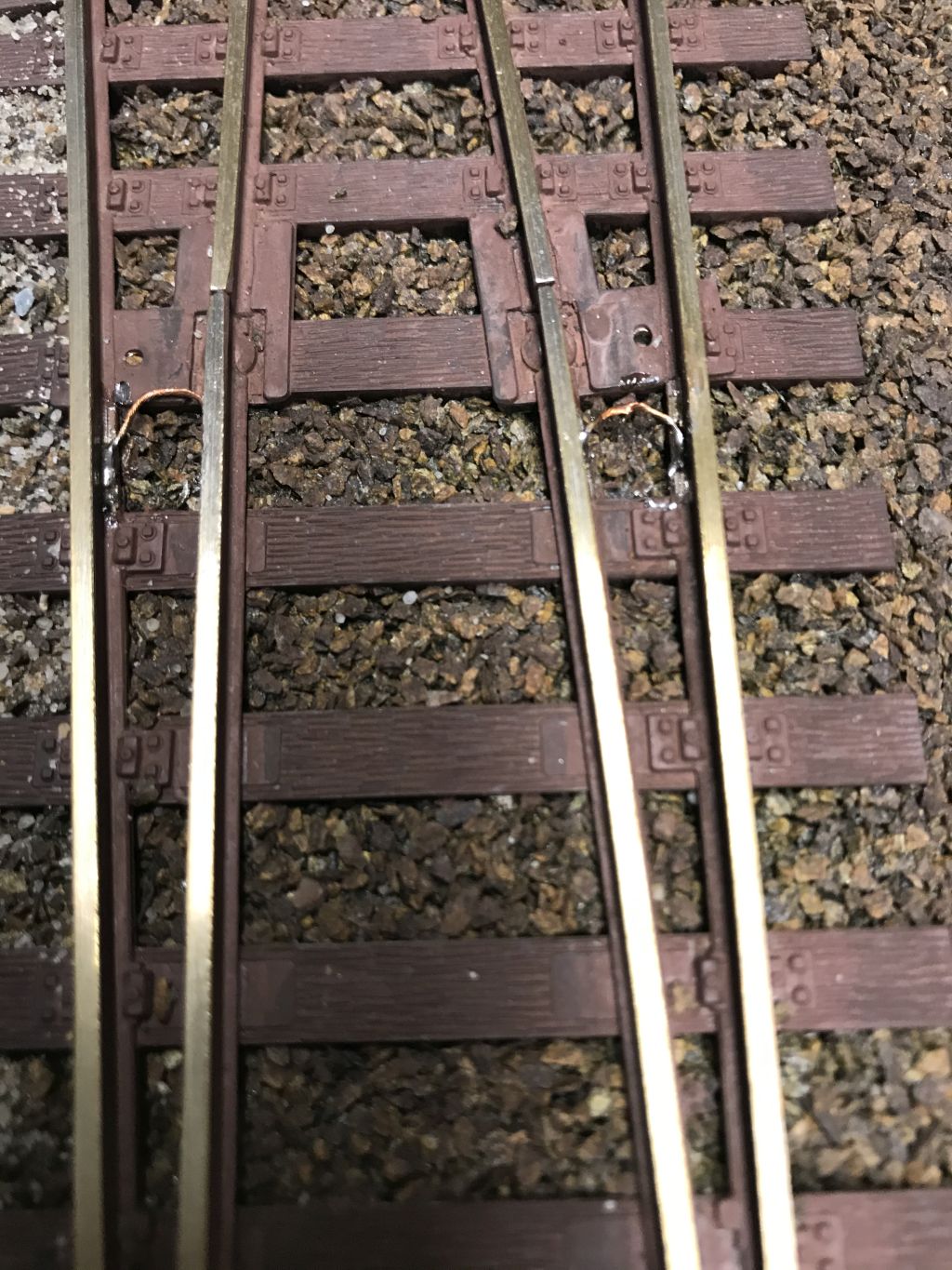

    Die Gleise, die ich verlegt habe, sind von Hegob, die Weichen sind von Roco, mit neuen Herzstücken
    versehen, die man von Slaters bekommt. Einen Umbaubericht für die Herzstücke findet man hier:
    Ersatz Herzstück für Roco-Weichen
    vom Forumsmitglied Mattes56, leider sind die Bilder aber nicht mehr zu sehen.

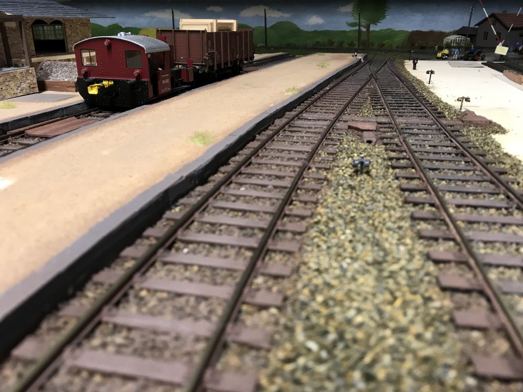

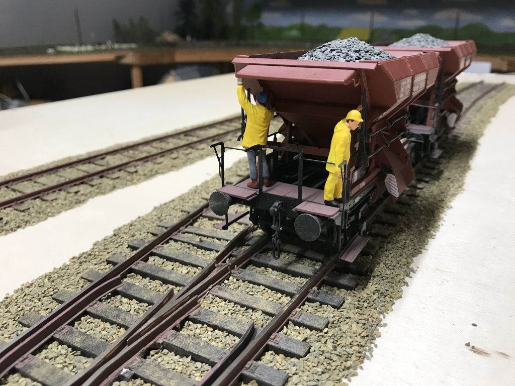

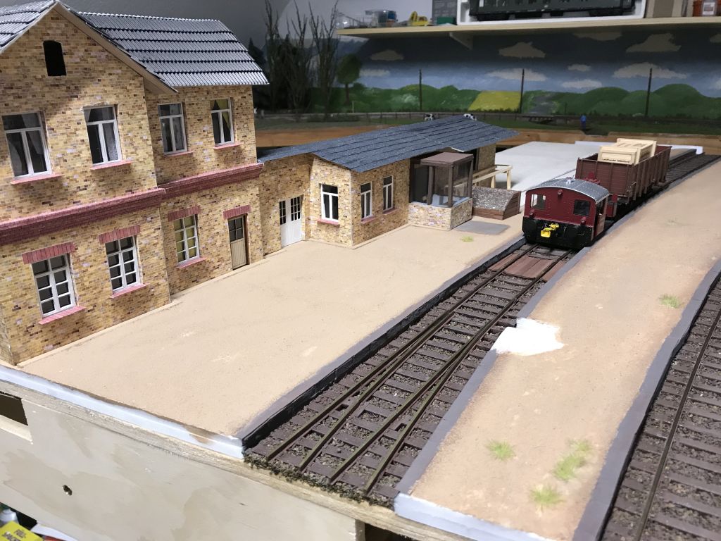

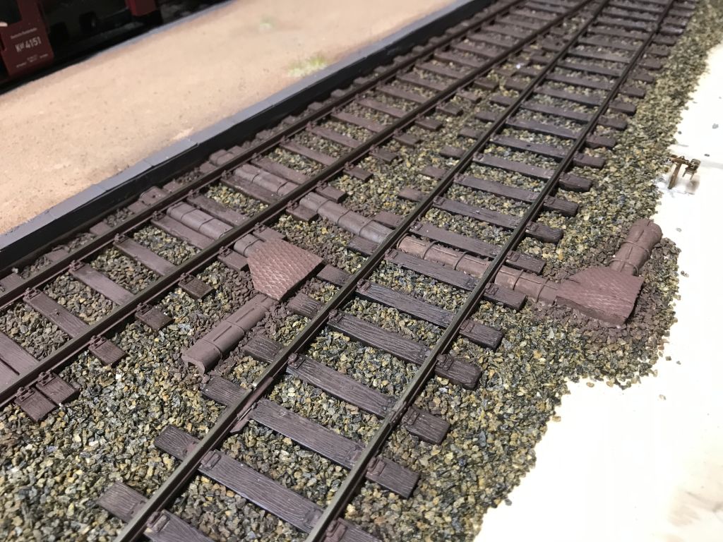

    Nachdem die Gleise verlegt waren, konnte mit dem Schotter von Spurenwelten geschottert werden.

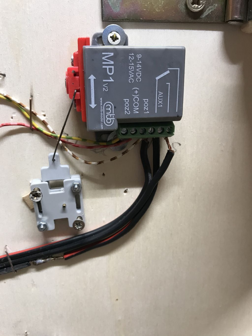

    Die Vorbereitung für die Drahtzugleitungen ist auch eingebaut, es werden die beiden äußeren Weichen
    und die beiden Ausfahrsignale ferngesteuert. Die anderen drei Weichen werden von Hand gestellt, im
    Modell allerdings auch elektrisch mit dem Antrieb MP1.
    Die Bahnsteige sind auch bereits ansatzweise vorhanden und das Gebäudeensemble ist fast vollständig.

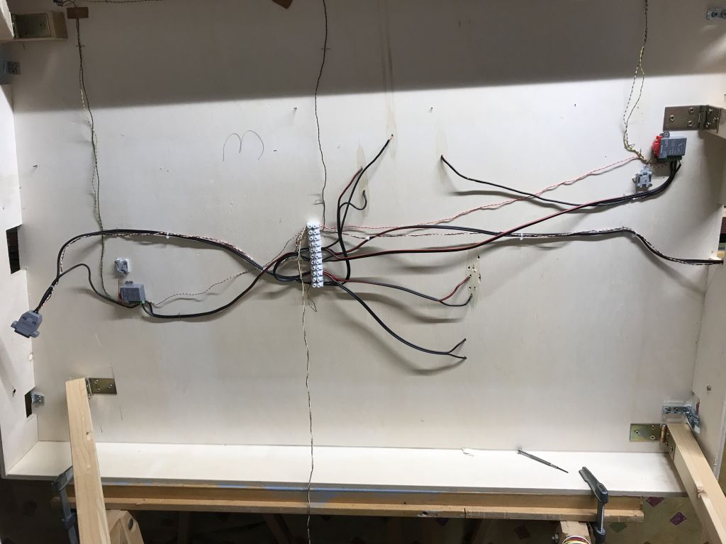

    Hier noch ein Blick auf die sparsame Verkabelung und die Weichenantriebe, die Laternen werden mit
    der Drehmechanik von H0-Fine gesteuert.

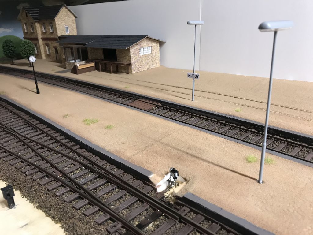

  • So, es geht mal ein wenig weiter,

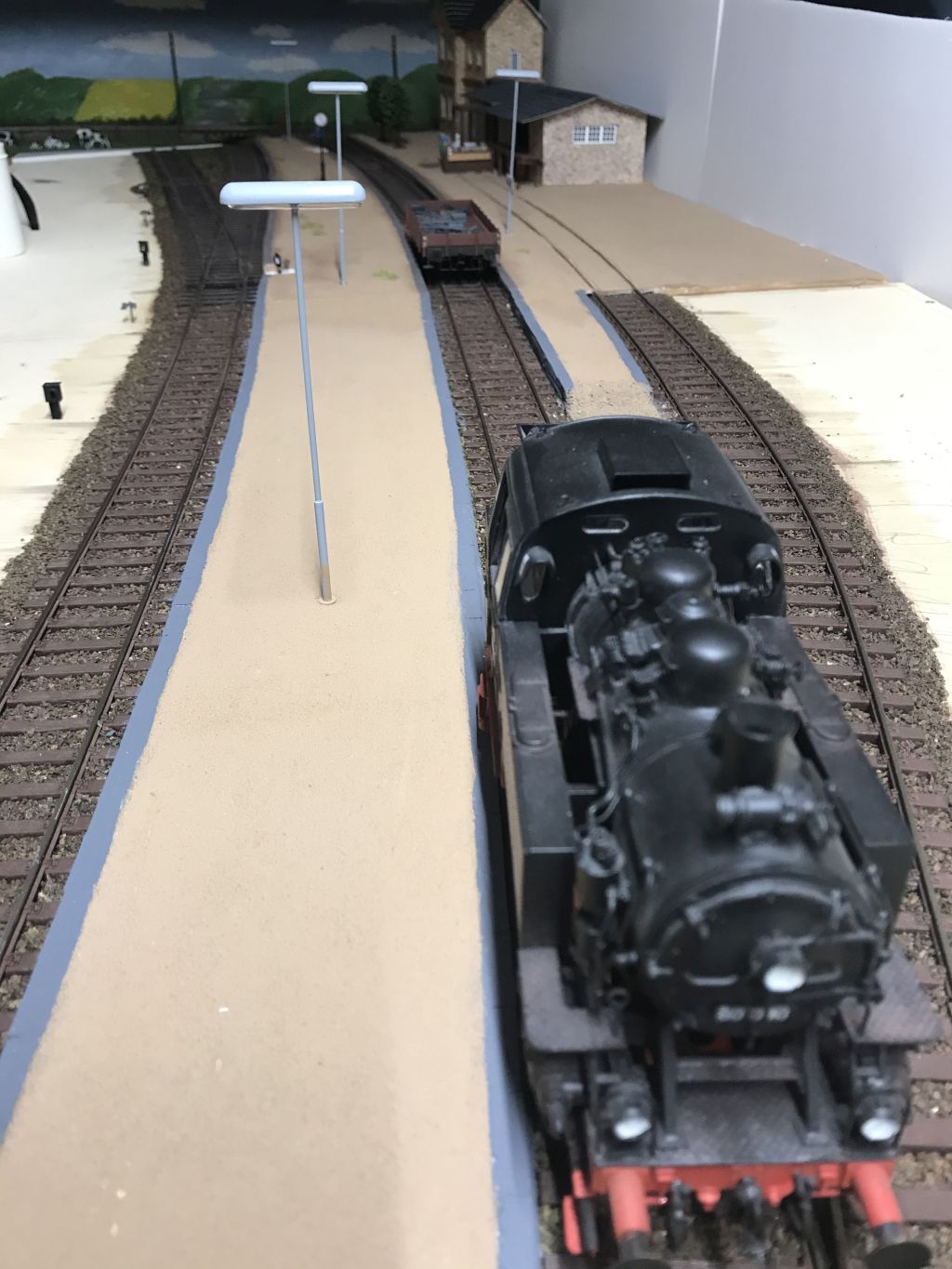

    mit meiner "kein-Strom-such-Lok" BR80 von Rivarossi habe ich ausgiebige Probefahrten unternommen,
    die kurze Lok ohne jeglichen Stromspeicher findet zuverlässig jede Stelle, die eine Stromunterbrechung
    aufweist
    Bei den Roco-Weichen muss man teilweise dafür sorgen, dass die Weichenzungen auch Strom bekommen,
    vor allem, wenn sie eingeschottert und mit Farbe versehen worden sind.

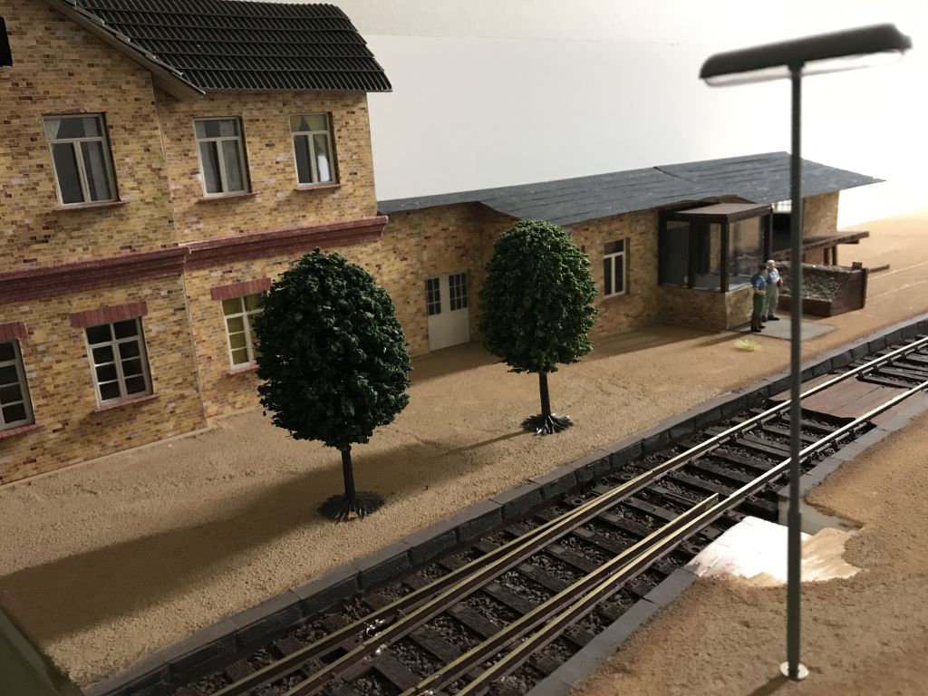

    Am Wochenende wurde die gelieferten Lampen und die Bahnhofsuhr eingebaut,
    und auch zwei Bäume probeweise eingepflanzt
    Die beiden Herren sind sichtlich zufrieden mit ihrer Arbeit, es ist ja auch bereits spät,
    wie man an den Schatten sehen kann.
    Es gibt nach wie vor noch viel zu tun, also bis zum nächsten Mal

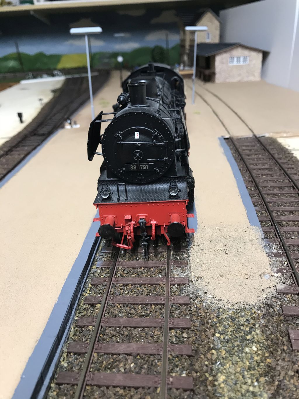

  • Hallo Meinhard,
    zunächst großes Lob für deine Bauaktivitäten. Es sieht alles sehr stimmig aus und gefällt mir sehr.
    Beim Durchschauen deiner Bilder ist mit sehr vieles aufgefallen, was ich auch in meinem Bahnhof unterbringen könnte.
    Vielen Dank dafür.
    Doch beim genaueren Hinsehen ist mir etwas aufgefallen, was Dir in der Zukunft Probleme bereiten könnte. Dies ist der Abstand der Bahnsteigkante zum Gleis.
    Dieser scheint mir zu klein geraten zu sein. Ich habe das damals auch nicht gedacht, aber als sich der erste Großdampfer auf der Bahnsteigkante aufschaukelte, war ein Abstellen dieses Problems notwendig.
    Zur Überprüfung des Abstandes solltest du Dir die Profillehre des SNM besorgen oder mit Hilfe der NEM nachmessen. Nicht das fremde Fahrzeuge am Bahnsteig hängen bleiben.
    LIebe Grüße
    Hansi :thumbup:
  • Hallo Hans-Christian,
    auch mit meiner Gebauer BR38 in 1:43,5 gibt es mit den Bahnsteigkanten keine Probleme, ich bin
    da guter Hoffnung, dass es auch mit anderen Fahrzeugen passt.
    Und die SNM-Lehre habe ich natürlich...
    Die Übergänge an den Bahnsteigkanten habe ich auch korrigiert, jetzt sieht es nicht mehr so aus,
    wie in den Outtakes.

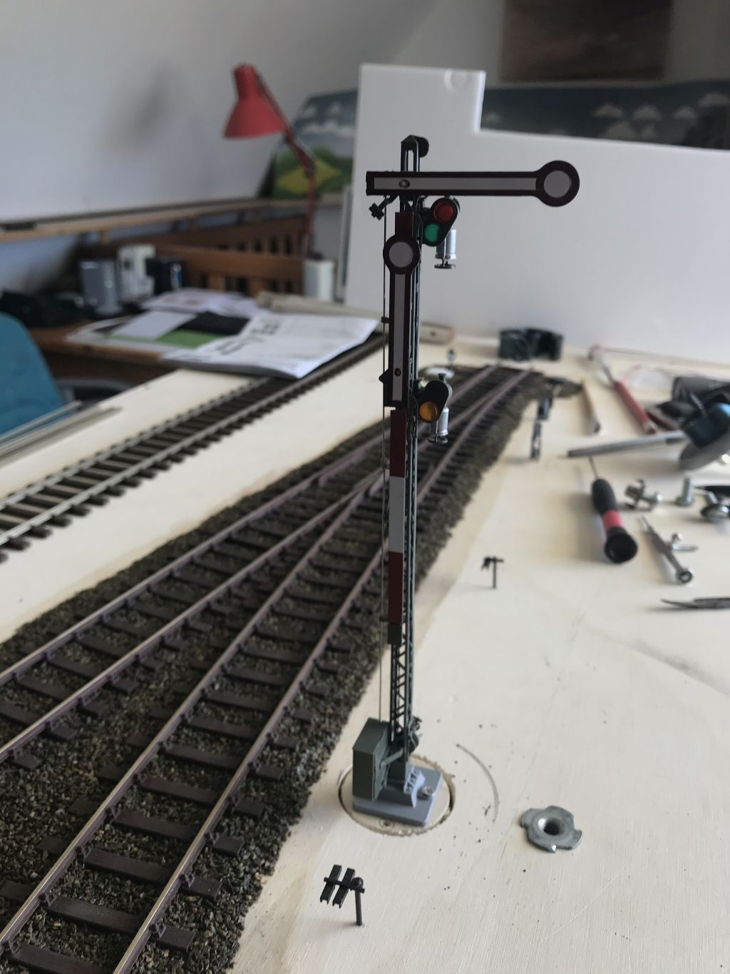

  • Hallo zusammen,

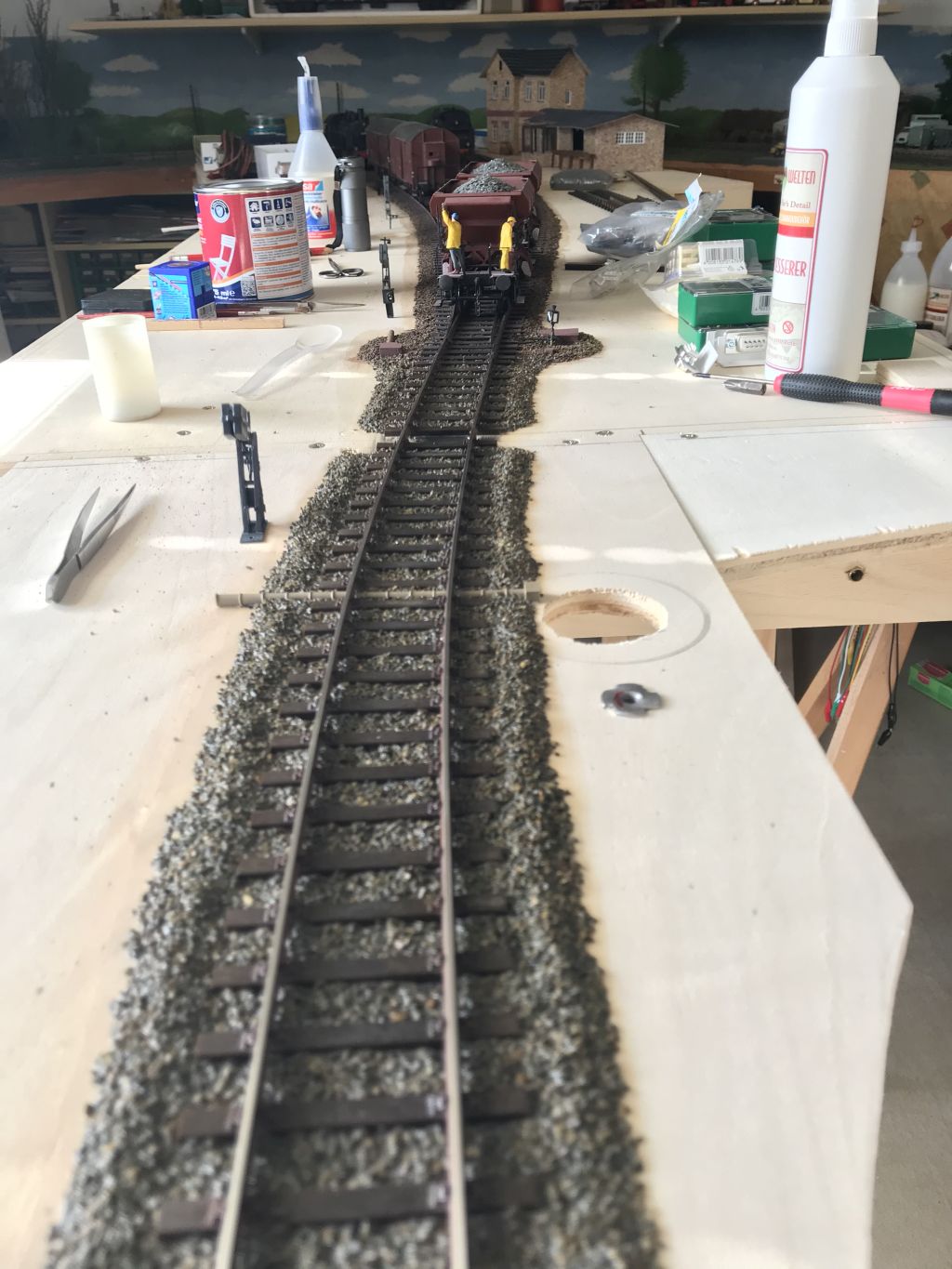

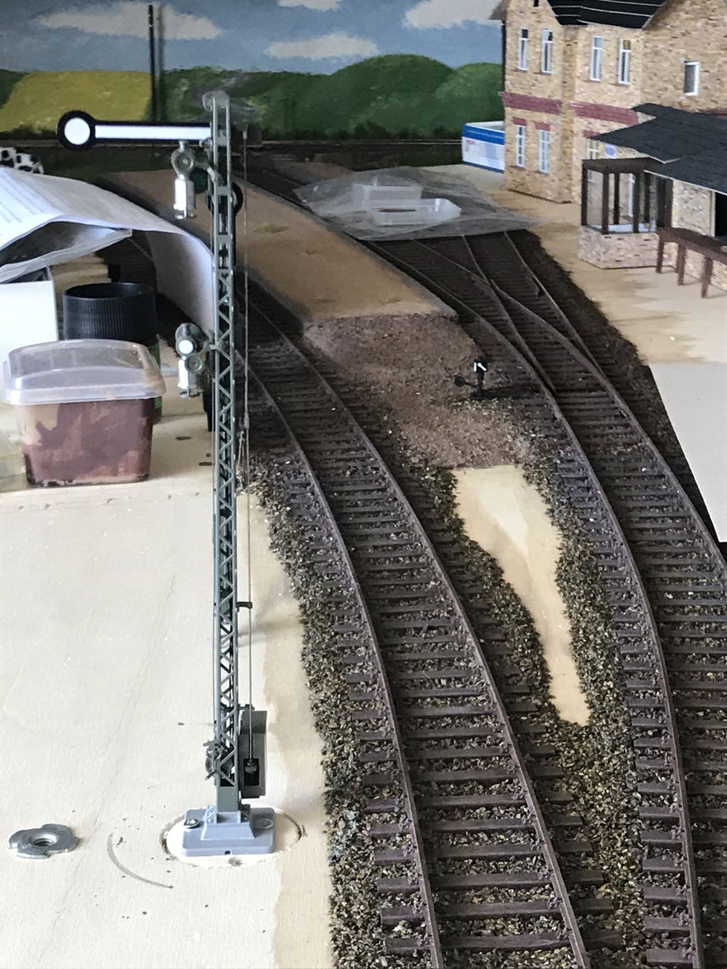

    hier ist mal ein kleines Update zum Bahnhof Husby, es werden ja auch noch Signale gebraucht und da
    habe ich mich an einen Beitrag vom Mitglied Bremsprüfer
    Signaleinbau mit Servo
    erinnert, in dem es um ein ausbaubares Gleissperrsignal ging.

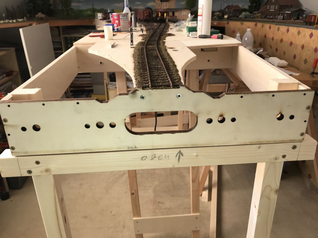

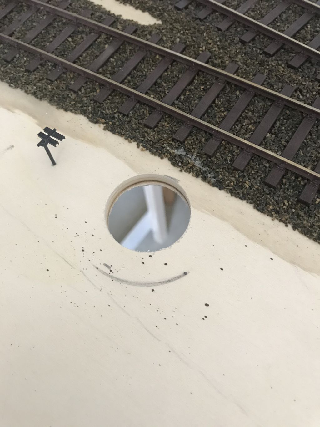

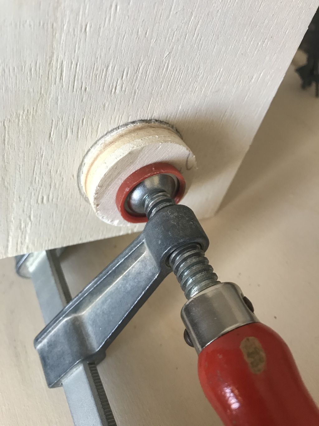

    Da es sich bei mir ja auch um Module handelt, muss ich die Signale ja auch so bauen, dass sie zum
    Transport abgenommen werden können, damit sie nicht kaputt gehen.
    Also habe ich zunächst ein Loch gesägt, dann das ausgesägte Teil auf eine Platte geleimt, eine
    Einschlagmutter eingebaut und letztlich das Signal auf die ausgesägte Platte geschraubt.
    Ich denke, die Bilder geben es ganz gut wieder.

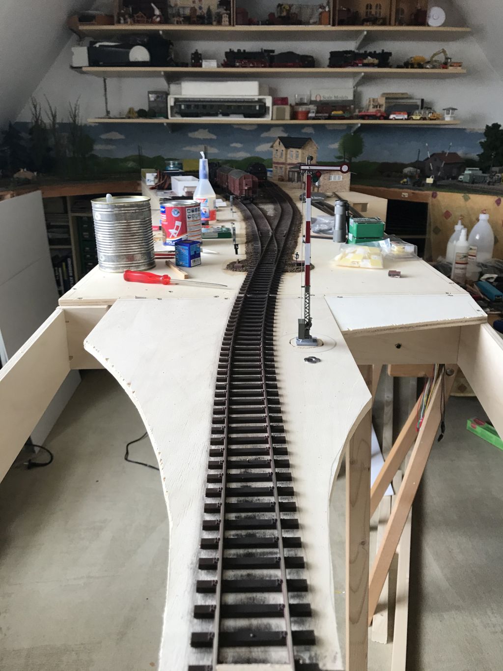

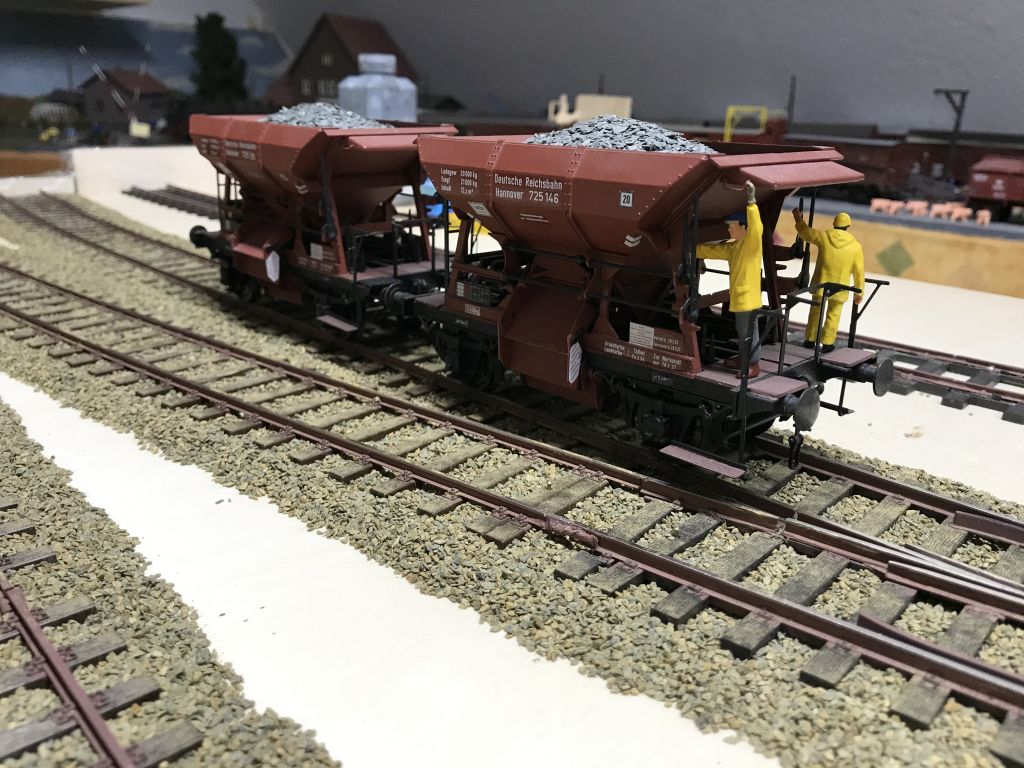

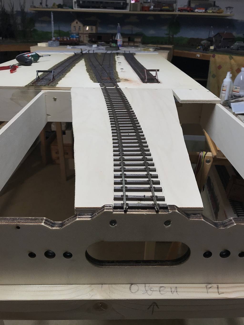

  • Hallo liebe Modellbahnfreunde,
    nach langer Zeit gibt es mal wieder ein Update zum Bahnhof Husby, bei dem grottenschlechten Wetter am
    Wochenende konnte ich eins von den beiden erforderlichen Adaptermodulen weiterbauen.

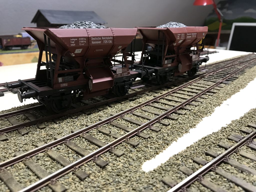

    Das Einfahrsignal wurde eingebaut und dann wartete ich auf den Schotterzug von BVBHarry47, der aber
    nicht kam, weil es leider eine Streckensperrung gab.
    So musste mein eigener Schotterzug ran, war ja auch nicht so viel zu schottern heute.

  • Hallo Meinhard,
    ich kann mich nur noch mal entschuldigen, das die Überführung meines Gleisbau Zuges aus technischen Gründen:S (die ich aber nicht zu verantworten hatte:)) nicht stattfinden konnte.
    Deshalb bin ich froh, dass Du mit Bravur das Problem selbst lösen konntest. Ich bin gespannt wie es mit den Bauarbeiten um den Bahnhof Husby weitergeht. Sieht alles schon vielversprechend aus.

    das Adaptermodul hat am äußeren Ende ein Kopfstück der NSOW-Norm,
    die vor kurzem im SNM-Magazin beschrieben war.
    Mit diesem Kopfstück bin ich hoffentlich kompatibel zu "Allem".
    Fraglich ist und bleibt allerdings die Modulhöhe, die liegt momentan
    bei 105 cm, darauf habe ich mich mit dem Mitglied Nebenbahner geeinigt.
    Für die andere Seite des Bahnhofs baue ich auch noch so einen Adapter.

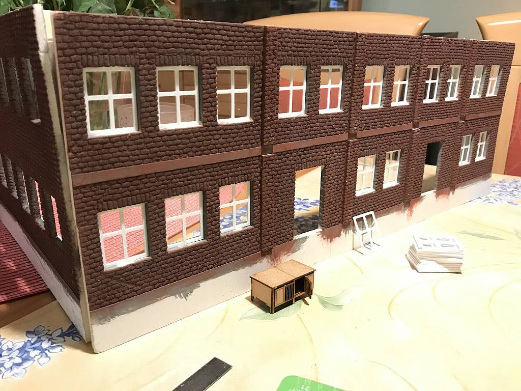

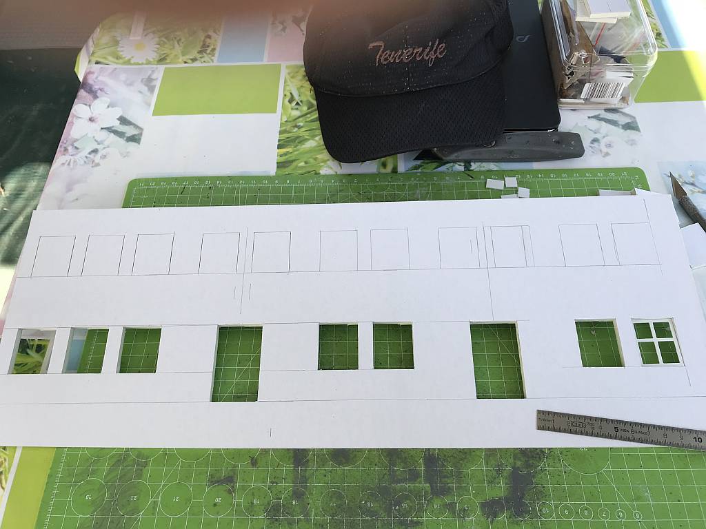

  • Hallo liebe Spur 0 Gemeinde,
    nach langer Zeit gibt es mal wieder Neuigkeiten zum Bahnhof Husby.

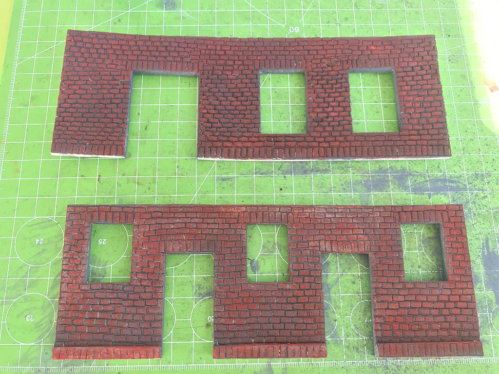

    Dort gibt es ja heute noch ein großes Lagerhaus, in dem früher mal eine Bekleidungskammer der Bundeswehr
    gewesen ist.
    Ich habe lange überlegt, wie ich dieses Gebäude bauen soll, dass es auch nicht komplett gebaut werden kann,
    war von Anfang an klar. Es wird also lediglich sowas wie ein Halbrelief, ohne Rückwand.
    Ich hatte ja auch schon mal mit der Baumethode von unserem Mitglied Allgaier A111 geliebäugelt, aber der
    Aufwand erschien mir doch zu hoch, jeden Stein einzeln zu stempeln, und das sind ja viele.
    Aber er hat mir versichert, dass es gar nicht so lange dauert, und so habe ich im Urlaub auf dem Campingplatz
    mit zwei Probestücken einfach mal angefangen.
    Und siehe da, es dauerte wirklich nicht so lange, wie ich befürchtet hatte. Daraufhin begann ich mit der
    Vorderwand des Lagerhauses.
    Danach kam die erste Seitenwand.
    Dann sind allerdings einige Monate ins Land gegangen, wo außer der Farbgebung nichts weiter passierte.
    Aber plötzlich kamen endlich die Tischler, um die Fenster einzubauen. Und siehe da, nach 2 Tagen waren alle
    Fenster eingebaut. Sie hatte sogar Zeit, nebenbei noch einen Hasenstall zu bauen.
    Bleibt gesund, es grüßt aus Flensburg
    Meinhard,
    der wohl immer noch nördlichste Nuller Deutschlands
  • Moin zusammen,
    es gibt mal wieder ein kleines Update zum Bahnhof Husby, die Ausfahrt Richtung Flensburg hat nun auch ein Adaptermodul bekommen.
    Ich habe auch auf dieser Seite ein NSOW-Kopfstück verbaut, damit ich für alle Eventualitäten gerüstet bin.
    Der nächste Step wird der Einbau der Ausfahr- und Einfahrsignale sein, wobei das Einfahrsignal von Weinert noch nicht mal fertig gebaut ist.
    Meinhard,
  • Moinsen Meinhard,
    das mit den Kopfstücken ist ein guter Schachzug, da ist man für später gut gerüstet!
    Hans
