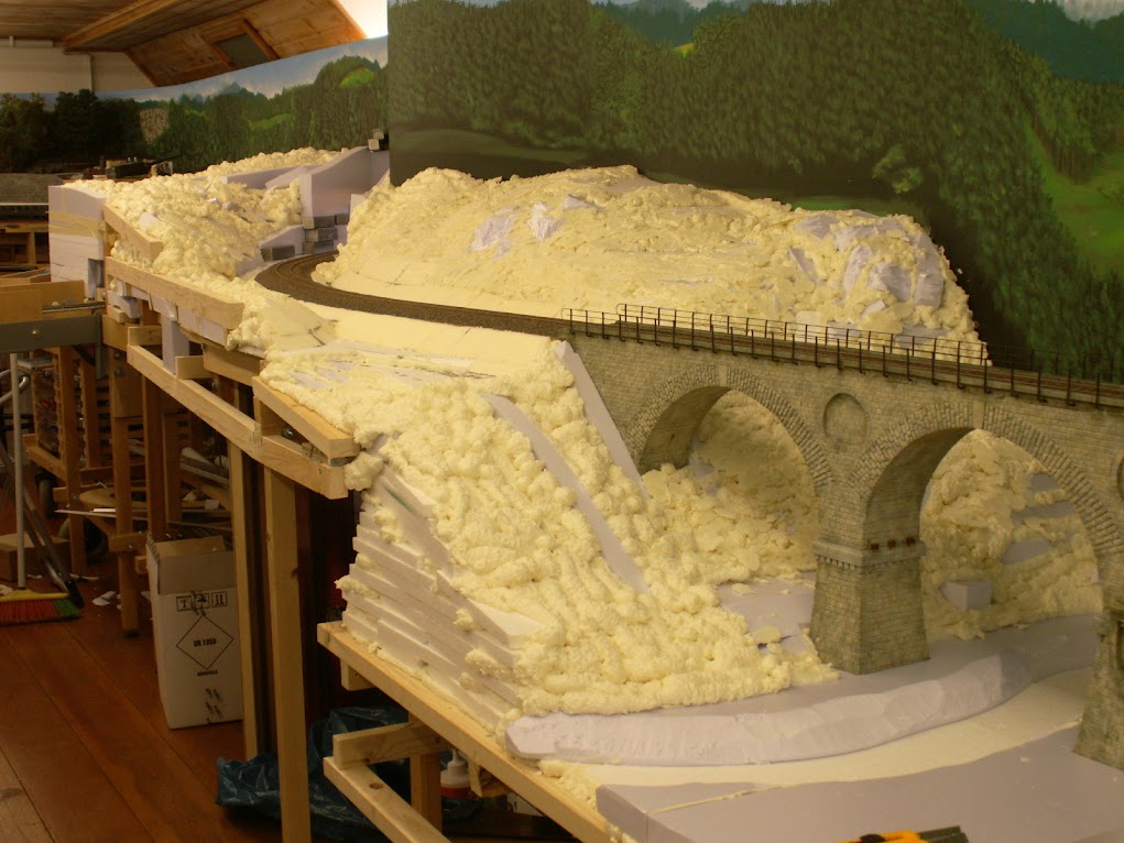

    In Thüringen wurde schon immer geschnitzt.Zwar keine Nußknacker oder ähnliche Erzgebirgsgesellen,aber in Eisfeld immerhin Spielsachen - Pferdchen z.B.
    Heute mehr der Bericht : Schnitzen für Weicheier....
    Also in Bauschaum und Styrodur. Reste von Styropor zum Auffüllen findet die Verwandtschaft beim Abriss später auch mal... Und alles,was irgendwie weggeschnitten wurde,kam als "Schüttgut" wieder zwischen die Spanten aus dem Baumarktplatten.Ich hänge jetzt ohne viele Worte noch ein paar Fotos vom Zwischenstand an.Es erklärt sich auch von alleine.Vielleicht noch so viel - die Lattung für die Seitenverkleidung des Anlagenabschlusses ist anmontiert.An die untere Leiste hänge ich später einen Vorhang.Und in der rechten Viaduktecke wird´s später bei der Landschaftsausgestaltung etwas unhandlich und bandscheibenunfreundlich.Da habe ich einen ganzen Landschaftsblock mit Folie beim Schäumen isoliert,damit er herausnehmbar bleibt.So kann ich das Ding dann am Küchentisch fertigbauen.

  • Hallo Spur 0-Freunde !
    Wieder mal ein kurzer Zwischenbericht,was ich so in den letzten Tagen getrieben habe.
    Das Styrodur-Bauschaumgeflecht wurde nach dem Beschneiden, mit Gipsbinden zugedeckt.Jetzt habe ich die Geländehaut außen knusprig und innen saftig...Genau richtig,um nach einem kleinen Pickser Bäume und Büsche in die "Erde"stecken zu können.Ein paar steilere Stellen zeigen ihre felsige Seite, und auch der herausnehmbare Brocken am rechten Viaduktende ist eingepflanzt.Die Verkleidung am Anlagenrand hängt (später kommt noch ein Vorhang darunter) und ich kümmere mich gerade um die Tunneleinfahrt - aber dazu vielleicht später mehr...
