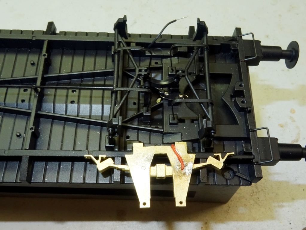

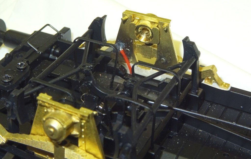

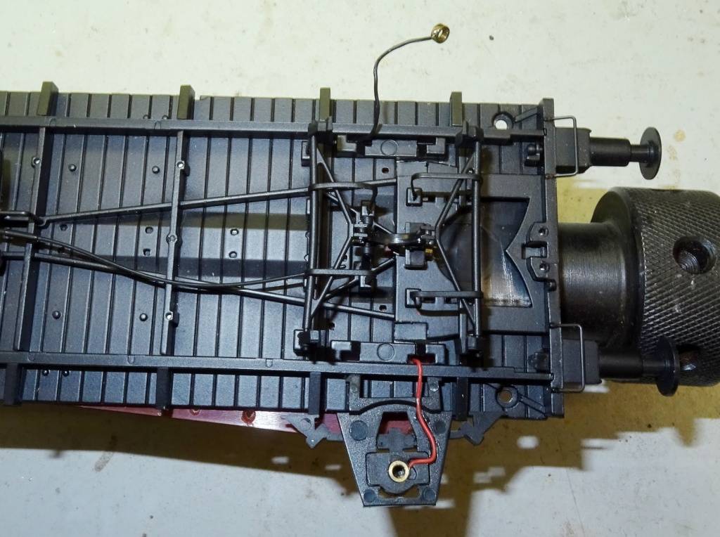

    was mich schon eine ganze Weile bewegt hat, war die Frage wie sich die gefederten Laufwerke an Waggons mit Stromabnahme verhalten werden? Wie kann es mit der Stromabnahme funktionieren? Über die Achslager - wie bei den Fahrzeugen ab Werk?
    Zur Ermittlung von Antworten, war das erstes „Opfer“ ein Lenz MCI. Für ihn paßt vom Vorbild, dass Laufwerk 4 mit Rollenlagern.
    Nach der Demontage des Gehäuses, Inneneinrichtung und zur Vorsicht auch der Bühnen, werden die Radsätze heraus genommen.
    In den Originalen Achslager stecken Messingringe mit angelöteten Kabel. Diese Ringe – sofern sie nicht schon beim Ausbau der Radsätze aus ihren Löchern „fallen“, lassen sich gut mit einem Zahnstocher heraus holen.
    Es empfiehlt sich, die Kabelabdeckungen im Innenraum vorsichtig (z.B. auch mit einem Zahnstocher) abzunehmen, damit die Kabel frei liegen und nicht unter Zug stehen.
    Danach können die Rastnasen an den Achshalterblechen etwas zur Seite gedrückt werden um die Kunststoffhalter heraus ziehen zu können.
    Die Rollenlager werden bisher nicht extra aufgebohrt, da für die anderen Waggontypen die Tiefe und Durchmesser des Gussteils ausreichte – bezogen auf die Radsätze (RS) mit 3,5 mm Radbreite und 4 mm Achsstummellänge.
    Für den MCI ist es notwendig, für die 3,5er RS, die Achslagerlöcher etwas tiefer zu bohren und um das Bohrloch 1,5 mm einzusenken. So kann die Radnabe auch etwas „eintauchen“ und etwas Seitenverschiebarkeit der Achse bleibt erhalten. Die „alten“ Lenz Achsen ohne Nabe (siehe Beitrag 19 Bild 1 + 4) funktionieren auch gut.

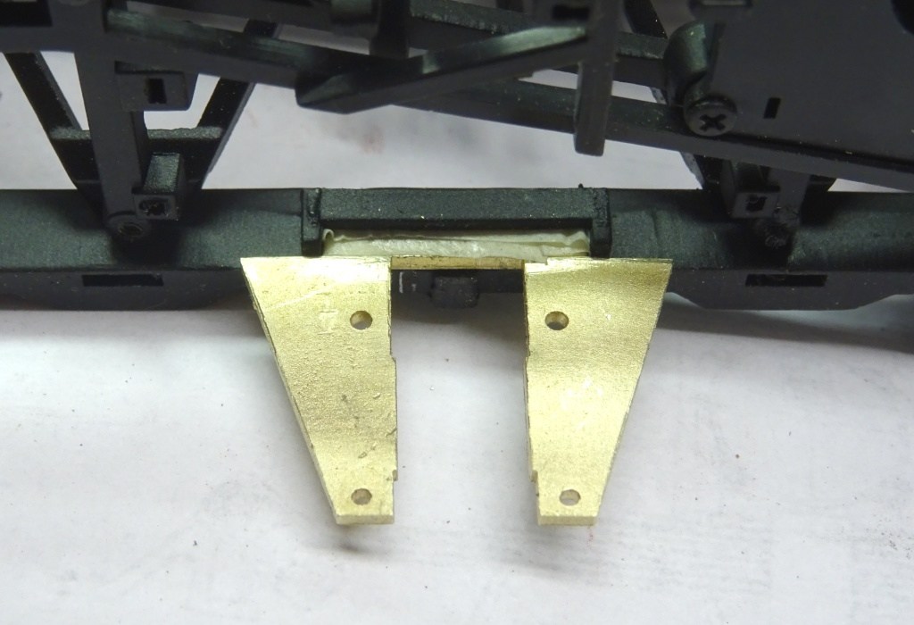

    Gegenüber anderen Lenz Fahrzeugen weißt dieses Modell eine weitere Besonderheit auf. Die neuen Achshalterbleche sind in der Form der Aufnahme anzupassen. Der Schlitz, in den sie gesteckt werden ist gegenüber anderen Fahrzeugen nicht so tief. Dazu bietet es sich an, zwei Zapfen „stehen zulassen“.
    Sind diese Anpassungen erfolgt kann das Federpaket aufgelötet /geklebt werden. Neben dem Loch (roter Punkt) für den Zapfen des Federpakets wird noch eine Bohrung gesetzt, in die das Kabel für die Stromversorgung jeweils eingelötet wird. Empfehlenswert ist es mit einer Trennscheibe, einen „Kabelkanal“ (schwarze Linie) für dieses Kabel zu setzen.
    Diese Arbeiten widersprechen dem eigentlichen Wunsch, ein möglichst einfach zu tauschendes Umrüstprodukt zu entwickeln. Bei der eher geringen Anzahl an umzurüstenden Fahrzeugen, macht es momentan keinen Sinn hier neue /weitere Investitionen vorzunehmen. Sollte ein Bedarf hierfür entstehen, kann diese ergänzende Arbeit mitbestellt werden - Fragen etc. an: fredduck3@yahoo.de
    Nun zunächst das Ganze erst mal provisorisch zusammengesetzt – im weiteren mit dem schon angeführten Abdeckband als Isolierung. Es reicht, dies einseitig auszuführen.
    Test – ob alles zuverlässig funktioniert. Hier - auf dem „Martergleis“ mit zwei 1,5 mm aufgelöteten Messingstücken auf den Schienenprofilen.
    Video
    Nach der farblichen Behandlung der Gussteile, kann er weiter vervollständigt / zu gerüstet werden, dann wird er auch noch etwas in-die-Federn-gehen … .
    Herzliche Grüße
    Andreas
    P.S.: Sollte ein interesse an den gezeigten 3,5er Radsätzen bestehen - gegen Ende des Jahres wird noch mal eine Serie aufgelegt. Auch hier - Anfragen nur über fredduck3@yahoo.de - da dies kein "Laberbeitrag" ist, sondern für Interessierte als "Bauanleitung" dient - Danke!
