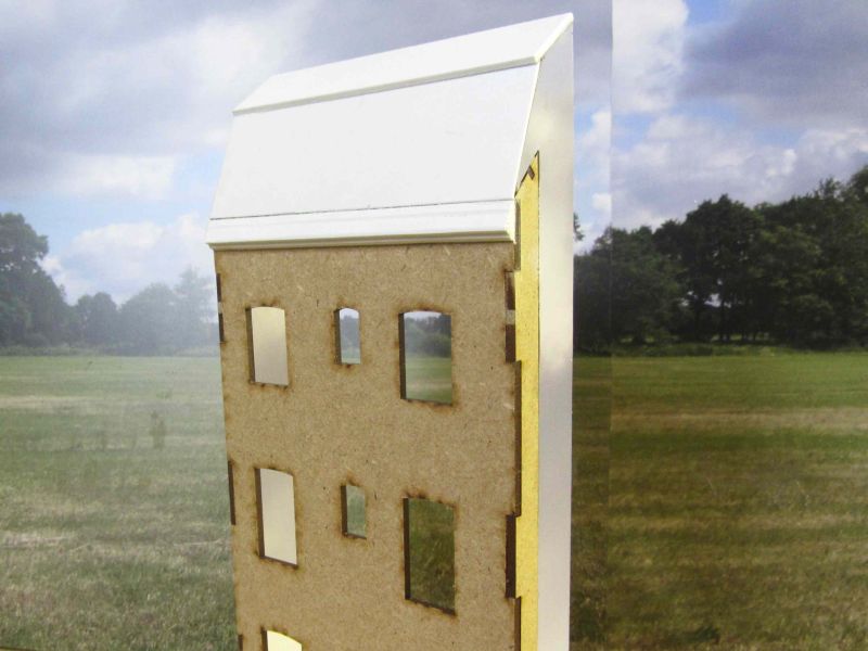

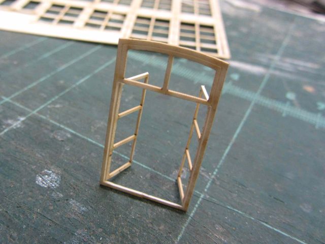

    Jetzt der Blick hinter die Kulisse. Die Folie die ich als "Fensterglas" benutze ist sehr dünn, trägt daher nur minimal auf, was für den Fall wenn man mittels z.B. einer Kappaplatte die MDF Wand auf eine realistischere Stärke bringen möchte, dies durch diese Glasfolie nicht behindert wird.
    Die kleinen Fenster habe ich zusätzlich mit transparentem Zeichenpapier hinterlegt, als Milchglasscheibe, weil ich dort einfach mal das "stille Örtchen" der Etage verorte. ^^
    Damit man sieht das tatssächlich eine Glasfolie vorhanden ist:

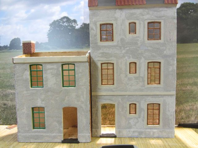

    Die Fassade wurde zuerst mit recht groben Schmirgel von den Laserbrandspuren befreit und die Fläche etwas aufgerauht. Dann habe ich mit einem schmalen Spachtel - oder Malmesser "Leichtstruckturpaste" - als Malgrund im Künstlerbedarf bei KODI für 4.99 € erhältlich - dünn aber nicht ganz ebenmäßig aufgespachtelt. Die Fensteröffnungen innen von dorthin gelangter Masse gereinigt und nachdem diese recht schnell angetrocknet war mit demselben, groben Schmirgelpapier leicht abgeschmirgelt. Dann sofort in die noch nicht durchgetrocknete Masse lasierend angemischte Farbe (Weiß, grün, Schwarz) in winzigen Dosierungen an den "aufgeblühten Putzstellen" also den Erhebungen die zufällig entstanden sind, aufgetupft und mit etwas Wasser verteilt. Wie beim Aquarell malen, aber mit ganz wenig Wasser. Dann die noch nasse Farbe mit einem Krepppapier abgetupft. So sind die Gammel und Stockflecke und die fauligen Verfärbungen entstanden.
    Die Fensterrrahmen sind mit ein paar Tupfern angemischter, Acrylfarbe (Weiss+wenig Schwarz) und einem wie beim Granieren fast trocken getupftem Pinsel ungleichmäßig deckend, grau eingefärbt. Als diese Farbe trocken war, aber nicht durchgetrocknet (24 Std.) war, habe ich in gleichem Verfahren mit Weiß nur unvollkommen deckend graniert um die Wirkung stark verwitterter Fenster zu erzeugen, die nur noch wenig von iherer weißen Originalfarbe haben.
    Das kleine Haus wird mittels Vollmers geprägter Ziegelplatte aus Pappe 6042 - zu groß für H0, ideal für Null...in Backsteinoptik erstellt.
    Die Fensterstürze werden aus einzeln ausgeschnittenen Ziegelsteinchen aus der Platte aufgeklebt. Da bin ich noch mit beschäftigt...
    Wenn die beiden Fassadenteile soweit fertig sind, wird das ergänzende, untere Geschoss erstellt und dann die noch fehlenden Seitenwände entsprechend an die fertigen Fassaden montiert. Da ich die Tiefe, die ich haben möchte, noch nicht absehen kann, geschieht dies zum Schluss.
    Wenn es soweit ist, gibt es wieder Fotos. Eventuelle Fragen zur Gestaltung beantworte ich gerne.

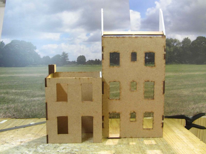

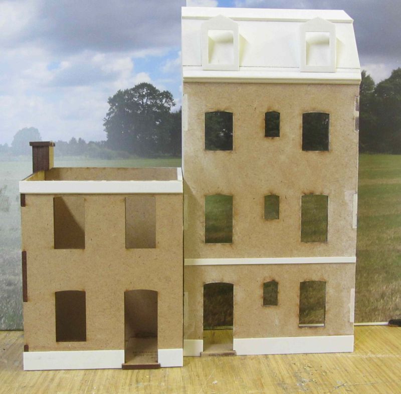

    auch bei warteten die Bausatz-Beilagen auf eine Verarbeitung, welche nach längerer Überlegung über das "wie", nun auch zusammen gebaut werden. Einige Veränderungen entsprechend meinen Vorstellungen werde ich euch hier vorstellen.
    Das kleine Gebäude hat aus Forex eine zweite Seitenwand bekommen, so dass es an das größere Gebäude angestellt werden kann. Beim goßen Gebäude wurden die Seitenwände mit Forex auf 3 cm verbreitert, so kann ein Mansardendach dargestellt werden, wodurch das Gebäude wegen der größere Dachfläche viel tiefer erscheint. Verklebt habe ich alles mit Pattex-Kraftkleber.

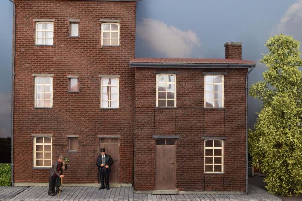

    Bei weitem nicht fertig: Aber um die These zu untermauern, dass man aus diesen Lasercut-Bauteilen sehr wohl etwas machen kann, zeige auch ich den unfertigen Zustand der bisher zusammengebauten Teile: Zum Teil zersägt und breiter zusammengesetzt, z.T. nur gestrichen, z.T. gespachtelt, z.T. mit Mauerpapier, andere mit Tiefziehfolie und manche mit Nachbildung der Frankfurter Pfanne gedeckt. Hat bisher echt Spaß gemacht, jetzt suche ich nur noch einen geeigneten Standort für das Ensemble.

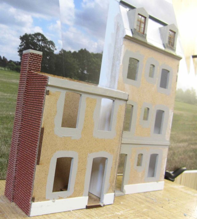

  • Hallo SNM-Häuslebauer,

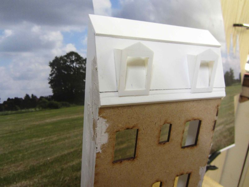

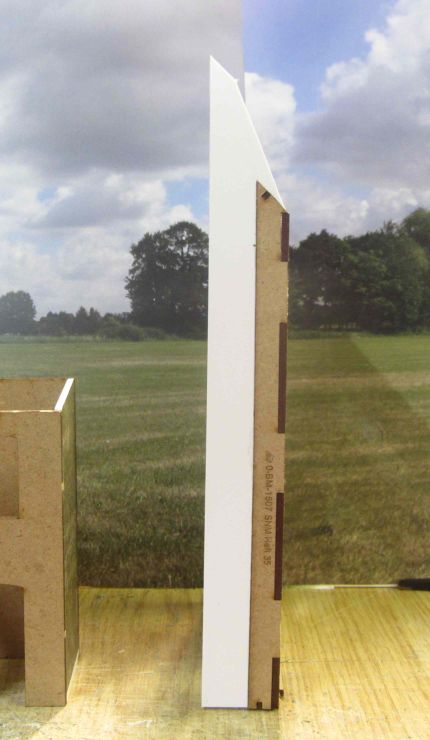

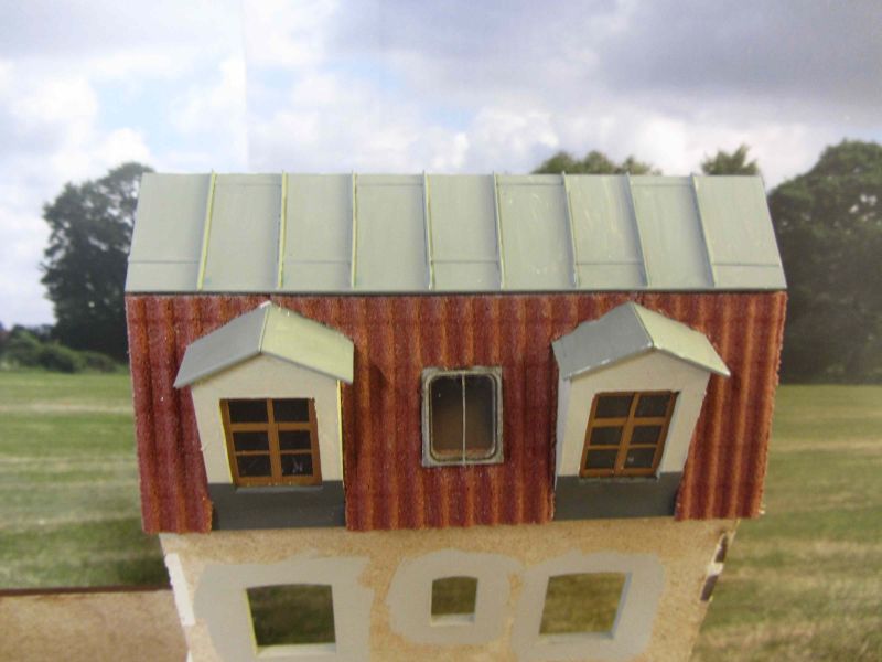

    das große Gebäude hat sein Dach bekommen. Zuvor wurden aus Forexstreifen noch Simse angebracht. Das steile Teil des Daches besteht aus 1mm Polystyrol, der flachere Teil des Daches aus 2mm Forex.
    Da das steilere Dach aus Polystyrol angefertigt wurde, ließen sich dort dann auch sehr gut die ebenfalls aus Polystyrol angefertigten Gauben aufkleben. Die Toilette erhält später noch ein liegendes Dachfenster.

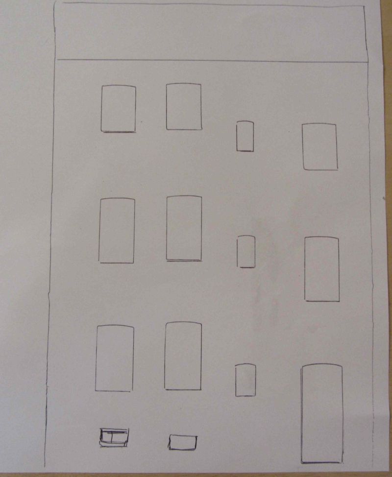

    Beim Bau macht man sich so seine Gedanken und sieht sich auch mal Bilder an. Selten sind Bilder von der Rückseite der Gebäude, wie man sie eben von Eisenbahn aus sieht. Und heute sind die meisten Gebäude modernisiert, also nicht in dem Zustand, wie sie die meisten Spur Nuller gern darstellen.
    Wie sahen sie denn nun aus, auf der Rückseite? Die Treppenhausfenster befanden sich über dem Hinterausgang und waren eine halbe Treppe tiefer angeordnet wie die Wohnungsfenster. Ebenso die Toilettenfenster der Gemeinschaftstoiletten, die lagen meist neben den Treppenhausfenstern. Siehe Skizze:
    Unter den Wohnungsfenstern befanden sich noch Kellerfenster, oder ein Waschhaus mit einer Tür und einem kleinen Fenster, welches durch eine in die Kellerebene führende Außentreppe erreichbar war.
    Da nun unser StefanK einen heißen Draht zu Bünnig Modellbau hat, könnte er doch für weitere Varianten dieser Halbreliefhäuser den Anstoß geben. Denn die Grundmaße sind nun schon mal im Rechner von Bünnig Modellbau, man braucht eigentlich nur die Fenster verschieben und einige ergänzen. Und wenn dann noch von Variante zu Variante die Etagenhöhen um wenige Millimter verändert werden, kann man eine realistische Hintergrund-Kleinstadt aufbauen.
    meine Bauarbeiter arbeiten zügig weiter.

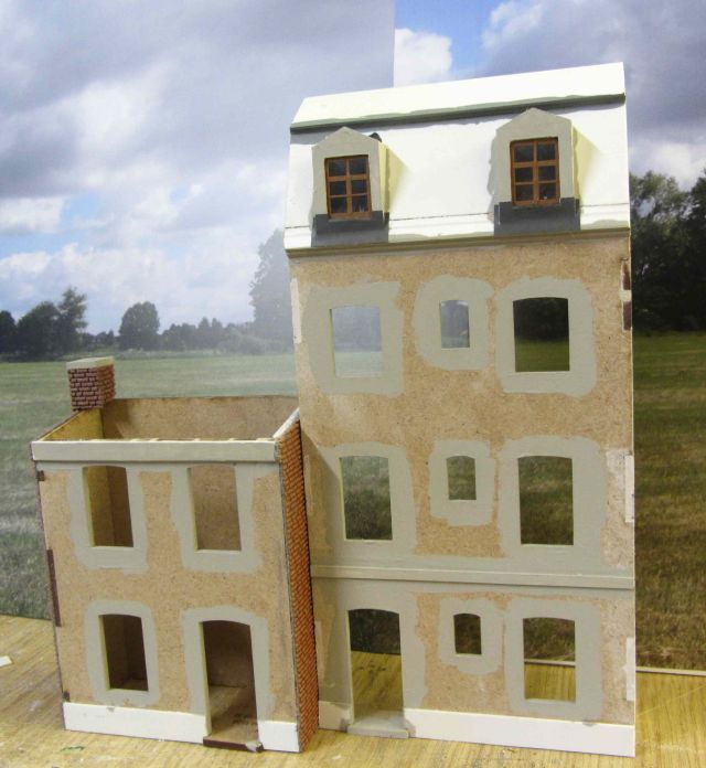

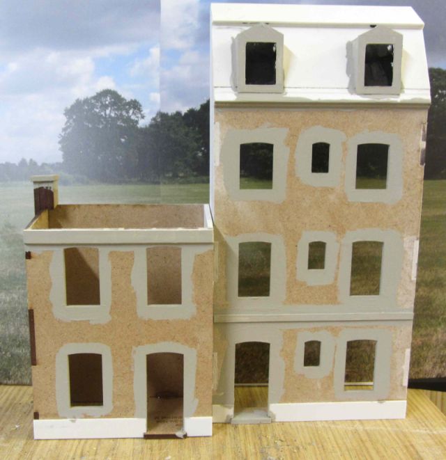

    Beide Gebäude haben im Spritzwasserbereich einen Sockel aus 1mm Polystyrol bekommen.
    Dann konnten die Fenstergewände und Simse mit Granitfarbe gestrichen werden.

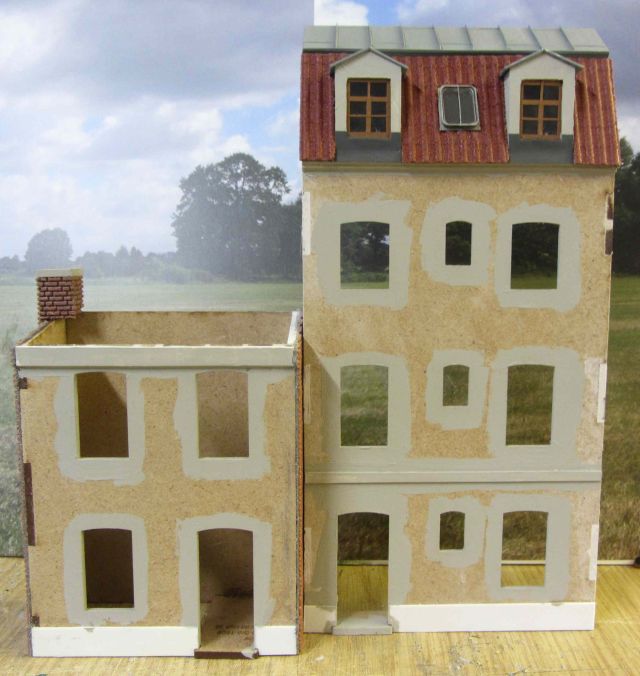

    Um das Dach des höheren Gebäudes fertig stellen zu können, mussten erst einmal die Fenster in die Gauben eingesetzt werden. Diese entstanden wieder aus farblosem Polystyrol und Selbstklebefolie. Beim niedrigeren Gebäude wurden die Seitenwände mit Ziegelfolie (Vollmer) beklebt.
    Die Dachgauben erhielten Dächer aus 1mm Polystyrol. Das obere Dach wurde "verblecht". Die senkrechten Fälze sind stehend und die waagerechten Fälze sind liegend aus evergreen-Profilen 1mm x 0,25mm hergestellt. Diese Variante habe ich gewählt, um das Gebäude tiefer erscheinen zu lassen. Bei Dachziegeln hätte nicht einmal 2 Reihen gepasst und der "Betrug" wäre mehr aufgefallen. Das Dachfenster ist von Jaffa. Die Verblechung unter den Gaubefenstern ist wieder Selbstklebefolie.

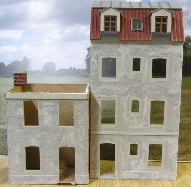

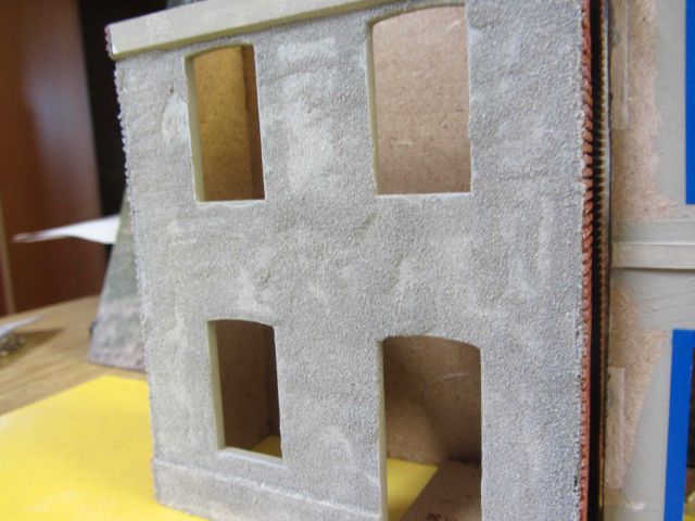

  • Hallo NSM-Häuslebauer,

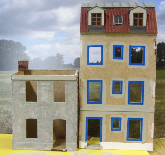

    die Putzer haben ihre Arbeit nun auch abgeschlossen. Sieht nicht ganz neu aus, aber das ist gewollt. Beim großen Haus wurden die Fenstergewände abgeklebt und sollen Natursteineinfassungen darstellen. Der Putz ist Quarzsand. Er wurde mittels mit dem Pinsel aufgetragenem Weinert-Haftgrund aufgeklebt. Will man einen sauberen glatten und neuen Putz aufbringen, muss die Fassade mit dem Haftgrund gespritzt werden. Man muss recht schnell arbeiten, wer schon mit Weinert-Farben gearbeitet hat, weiß, dass diese Farben sehr schnell trocknen.
    Tiefenwirkung: Auch bei normalen Dächern kann man diese erzeugen, indem man die Dachneigung sehr steil macht. Vielleicht können diesen Tipp auch die Hersteller von Hintergrundgebäuden verwerten.

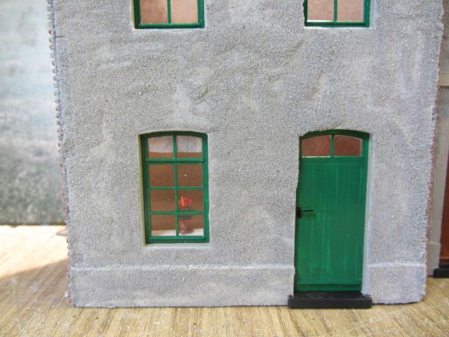

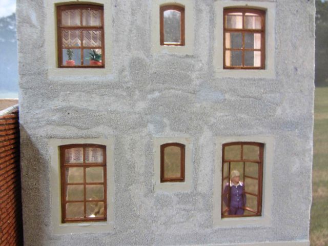

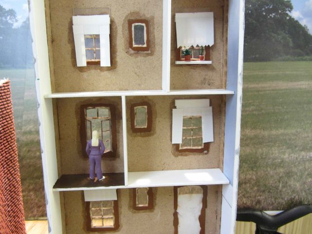

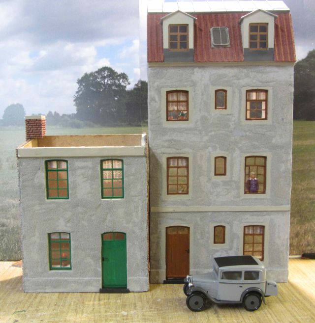

    die Arbeiten gehen noch zügig voran. Da die Gebäude leben sollen, wurde ein Fenster geöffnet. Dazu wurde es mit dem Skalpell vorsichtig aufgeschnitten.
    Danach erhielten alle Fenster und Türen aus Evergreen-Profilen Wetterschenkel. Dann konnten die Fenster und Türen gestrichen und verglast werden.
    Da einige Fenster beleuchtet werden sollen, müssen Innenwände eingezogen werden. Aus Restern von Gardinen aus N-Bausätzen wurden die Gardinen für die Häuser zusammen gesetzt. Dort wo Blumentöpfer ans Fenster sollen, wurden Fensterbänke angebracht.

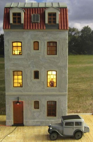

    Dann hörte ich es schnarchen neben mir, Willi war von der Nachschicht nach hause gekommen und hatte sich ins Hobbyzimmer geschlichen.
    Er brachte mich dann noch auf die Idee:
    Im linken unteren Fenster sitzt jetzt ein Kumpel von Willi.
    Und auch das zweite Haus hat einen Blumenfreund.
    Noch eine Gesamtansicht.
    Jetzt sollen der Elektriker und der Klempner noch kommen, dann können die Arbeiten abgeschlossen werden.
    übers Wochenende ist nicht viel geworden, Sonnabend Dachau, Sonntag mit Enkel Lilliputbahn- und Schmalspurbahnfahren in Radebeul gewesen. Aber die Elektriker haben ihre Arbeiten wenigstens erledigen können.
