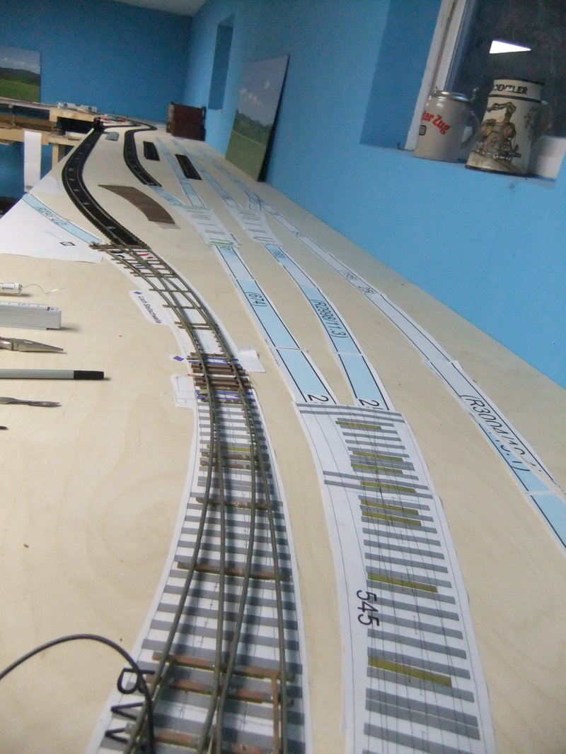

    Zentraler Punkt soll der Bahnhof Denzlingen (Dieser hat nichts mit dem real existierenden Bf Denzlingen in Baden-Württemberg zu tun) sein.

    Der Grundriss des Raums beträgt 8,8 x 3,3m.
    Höhendifferenz zwischen Denzlingen und Niflheim: 250mm
    Maximale Steigung: 2,4%
    Gleismaterial: Weichen von WeichenWalter in LENZ-Geometrie und LENZ Flexgleise
    Steuerung: LENZ Digital und ESU Servodecoder

  • Hallo Klaus,
    gestatte eine Frage, wie breit ist der Bahnhof Denzlingen? Nach den Proportionen auf deiner Zeichnung dürfte es schwer sein, an das Gleis vor dem GS heran zu kommen auch wenn du mit der Lenzkupplung fährst. Hast du da Eingriffsöffnungen vorgesehen?
    Interessiert mich, da bei meiner Planung 90 cm Breite zustande kommen und ich da schon leichte Bedenken habe.
    Jürgen (K)
    Spur 0 - fast wie im richtigen Leben.
    0-topia Dawerkusen
    - nächste Baustelle Weichenbau
  • Hallo Jürgen,
    zunächst mal Danke für das grüne Pünktchen!
    Gesamtbreit wird dann 1,4m sein. Allerdings werden die vorderen beiden mittleren Segmente so gebaut, dass sie im "Notfall" schnell beiseite geräumt werden können. Dann bleiben 80cm Tiefe und das sollte gut machbar sein...
