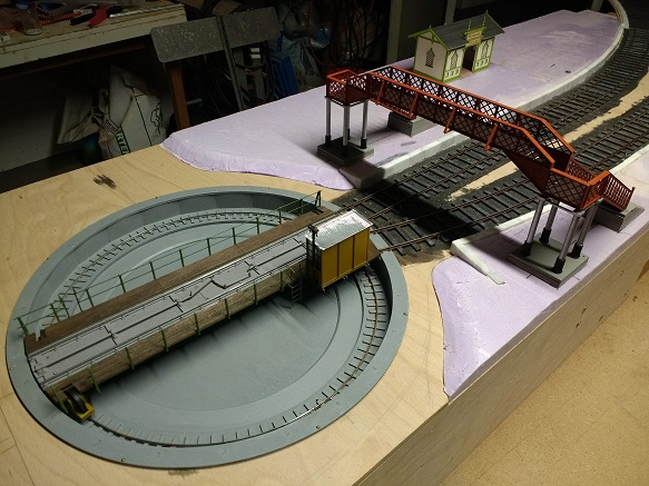

  • Die Behebung des Messfehlers erfolgte mit Hilfe einer Kreissäge. Und so sieht die Konstruktion von innen aus: 60mm Polystyrol-Platte mit flankierenden längsträgern verleimt, sehr steif und verzugsarm! Die Bahnsteige wie zu erkennen aus zusätzlichen 20mm starken PS-Platten.
    Das sieht schonmal etwas besser aus, nach Fertigstellung der Bahnsteige wird von der Blamage nicht mehr viel zu sehen sein.
    Danach Testaufstellung des Haltepunkt-Unterstandes von Joswood (Erstlingswerk) und aus Telford mitgebrachte Fußwegbrücke von LCUT sowie Wasserkran. Außerdem bereits eingebaut, aber noch nicht voll funktionsfähig, die Drehscheibe von Kitwood Hill Models. Für die Brücke waren recht hohe Sockel erforderlich, was dem kleineren Lichtraumprofil sowie den üblichen recht hohen Bahnsteigkanten in UK geschuldet war. Das habe ich vorher auch nicht so erkannt, der etwas größere Maßstab von 1:43,5 gleicht da nicht viel aus. Ich finde es aber trotzdem recht stimmig.
    Zur Ausfahrt hin ist die gerade begonnene doppelte Gleisverbindung angesetzt; über das Abenteuer wird noch gesondert berichtet!
    Von der Einfahrt aus gesehen sieht alles bereits recht eindrucksvoll aus. Es fehlen natürlich noch die Hintergrundkulisse, die gesamte Ausgestaltung etc. pp., das wird noch etwas auf sich warten lassen.
    Der Projektbericht wird fortgesetzt ...

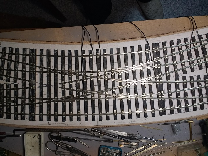

  • Liebe Kolleginnen und Kollegen,

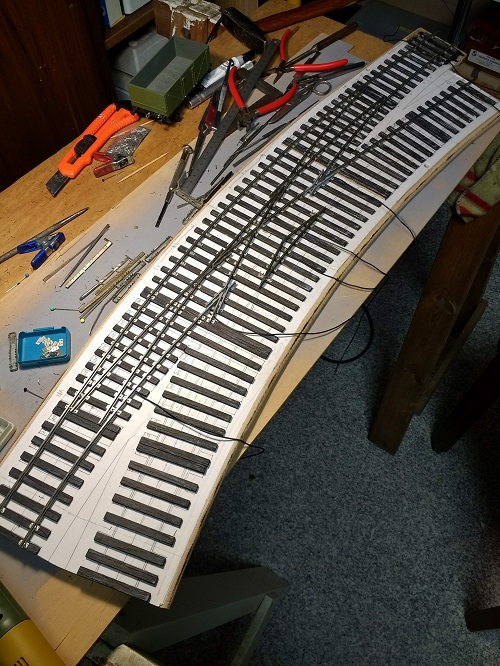

    hier möchte ich den Bau des Hosenträgers vorstellen. Als Ein- und Ausfahrt einer Spitzkehre, die auch der Zugkreuzung dienen soll (der Bahnhof mit nur einem Bahnsteig ist dafür nicht geeignet), ist so eine doppelte Gleisverbindung eigentlich normal. Zudem handelt es sich lediglich um vier Weichen und eine Kreuzung, also nichts weltbewegendes. Die Schwierigkeit liegt liegt hier darin, dass die Gleisverbindung im Bogen verläuft und das ist eine Nummer, die auch in die Hose gehen kann; ich weiß, wovon ich schreibe. Ich möchte vor Nachahmung vorsichtig warnen und, ganz im Ernst, die vollständige Betriebssicherheit im harten Alltagseinsatz hat die Konstruktion noch nicht bewiesen!
    Nun denn, als geborener Dickbrettbohrer und im Andenken an meinen Vater, der vor ca. 65 Jahren eine DKW nebst ein paar Weichen aus Dosenblech auf Holzplatten für die Märklin-Spur 0 - Uhrwerkseisenbahn zusammengelötet hatte, haben mich Schwierigkeiten nur angespornt. Die DKW und Weichen habe ich übrigens unlängst in der Bucht verkauft; der Käufer war begeistert.
    Nachdem ein Entwurf im Maßstab 1:10 gemacht wurde, gings ans Umsetzen in 1:1, siehe Plan. Hier die Daten:
    Innenradius 1,40m, Öffnungswinkel 29°;
    Außenradius 1,50m, Öffnungswinkel 20°,Endtangenten ca. 100mm;
    Verbindungen mit Radien von 1,10m, Geradstücke zum Innenbogen ca. 250mm;
    Bogenabstand ca. 90mm, Länge der Weichenverbindung (Sehne) ca. 770mm.
    Die Weichenverbindung wurde "zu Fuß" aufgezeichnet, für die Bögen standen mir Bogenlineale mit den entsprechenden Radien zur Verfügung. Meine damalige Mitarbeiterin (heute bin ich leider Admiral ohne Schiff und Mannschaft) hat mir die Zeichnung gespiegelt und damit einen symmetrischen Plan sichergestellt. Schwellenanordnung nach Gefühl und Wellenschlag, wurde auch noch mehrfach geändert. Hier zeigte sich der erste Fehler: Ich habe die Schienen nur in Kopfbreite gezeichnet, beim Nageln konnte ich so die genaue Schienenlage nicht mehr erkennen! Also: Schienen in Fußbreite und zusätzlich als Achse aufzeichnen. Hätte mir sehr viel Ärger erspart.
    Eine Kopie des Plans auf 8mm Sperrholz geklebt und die Umrisse ausgesägt, Schwellen aus Eiche gesägt, gebeizt und weiß graniert. Weiter mit der Vorfertigung der Herzstücke; die Weichenherzstücke außen und innen als einteiliges Dreieck, und immer schön an die Bögen denken. Vorher musste natürlich über die Polarisierung nachgedacht werden; die Kreuzungsherzstücke (die "Grauen Zwerge") sollen möglichst potentialfrei bleiben und wurden ebenfalls vorab gefertigt und lackiert. Hier auch geübt: die Schienenplatten von Wenz sollten vorab befestigt werden: ankleben oder anlöten? Beides ist unbefriedigend und auch nicht erforderlich! Im weiteren Verlauf sollte ich die Herzstücke fast vollständig neu anfertigen. Bei der Genauigkeit war ich einfach zu lax vorgegangen. Die "Grauen Zwerge" gingen garnicht, beim weiteren Zusammenbau bemerkte ich bereits Knicke im Schienenverlauf. Der Fäustel im Hintergrund diente übrigens NICHT dem Eintreiben der Schienenägel!
    Wird forgesetzt.
    Gruß Reinhold(Grande Merde, BVB hat ordentlich Haue bekommen :evil: )

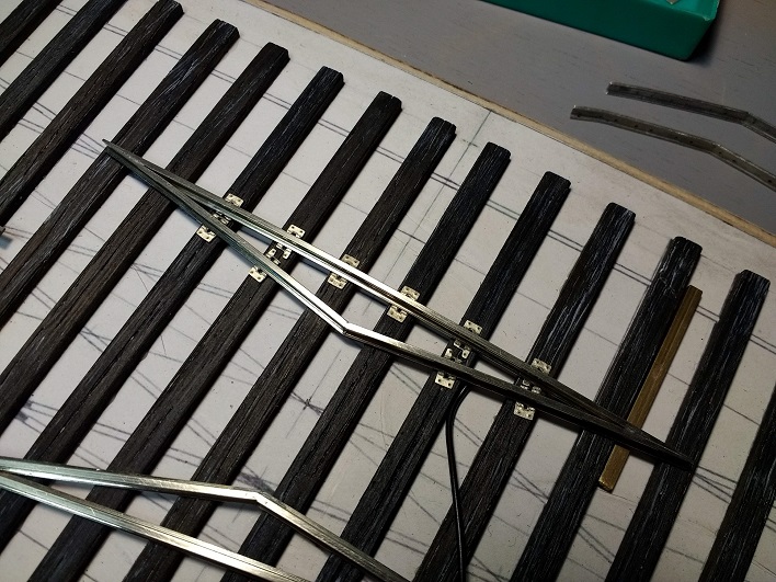

  • Ich muss nochmal etwas ausholen: Als Baumaterial hatte ich vier normale Weichenbausätze bei Wenz bestellt, jedoch ohne Herzstücke. Außerdem die gegossenen Einlötzungen und das Stellgestänge. Das Einlöten der Zungen war meine erste Lötübung und, um es vorweg zu sagen, ein Reinfall. Ohne Vorrichtung kommt man da nicht zurecht, aber für die Wenz-Vorrichtung war ich einfach zu geizig, sie kostet immerhin schlappe 35,90. Dafür erhält man aber ein gehobeltes Brett mit Ziernieten und Randprofilierung. Das baue ich mir noch kackfrech nach - ohne Ziernieten. Nachdem die Löterei der Zungen misslang, habe ich mir die geätzten Zungenbauteile zusammengelötet, und siehe da, das klappte ausgezeichnet! Nun habe ich eine doppelte Anzahl von Zungen, da kann man noch etwas mit machen. Für den Hosenträger habe ich aber entschieden, die gegossenen Zungen wieder abzusägen und auch wegen des etwas geringen Radius von 1100mm als Gelenkzungen einzubauen.
    @ Stefan: Für die Herzstücke habe ich Hartholzleisten verwendet, auf die das Schienenprofil in dem gewünschten Winkel, hier 6Grad, mit Hakennägeln aufgeklemmt wird. Die Wenz-Nägel sind dafür nicht so gut geeignet, weil die einen zu großen Kopf haben. Ich hatte aber noch amerikanische Nägel von früheren Bauaktivitäten (Sn3) und die sind besser geeignet. Die Vorrichtung mit dem angeklemmten Profil wird in einen Schraubstock geklemmt und dann heißt es feilen, aber mit viel Gefühl und möglichst horizontal. Der Schienenkopf weicht etwas aus, wenn er immer dünner wird, da muss man etwas aufpassen. Die Lötvorrichtungen sehen so ähnlich aus, brauchen aber nicht unbedingt aus Hartholz zu sein. Sinnvoll ist es, die Schienenstücke nicht zu kurz zu wählen, da man vor dem Zusammenlöten immer wieder den Winkel messen sollte. Ich habe dafür einen sehr präzisen graphischen Winkelmesser, der hat mir jedoch bei den gekrümmten Schienenstücken auch nicht viel geholfen. Beim Löten habe ich viel Lötwasser und zum Schluss eine kleine Gasflamme aus dem Baumarkt (14,50 oder so) verwendet, das ging sehr gut, aber immer vorsichtig und mit Fingerspitzengefühl arbeiten! Zum Schluss noch Bilder von meiner Schienenbiegemaschine aus Alu-Profilen, Kugellagern, Schrauben und Scheiben. Funktioniert sehr gut, hat aber auch seine Tücken: Z. B. hatte ich das Gefühl, dass beim längeren Verbleib der Schienen in der Maschine (mehr als 30 sec.) ein Knick entsteht, also Schienenprofil nur durchziehen, es kommt nicht auf'n Schnaps an. Man muss auch darauf zu achten, dass das Profil nicht aus den Spalten der Rollen läuft und die Spalten auf einer Höhe liegen, ansonsten verdrillt sich das Profil leicht und das ist dann auch nicht witzig.
    Gruß Reinhold
    wird fortgesetzt
  • Hallo Reinhold,
    vielen Dank für die Erläuterung !!!
    Das bringt mich schon weiter - trotzdem wäre ich noch neugierig wie du hier:
    ... Vorgegangen bist - wie hast Du denn die Füllstücke (?) da hinein bekommen ?
    An anderer Stelle habe ich gelesen, dass es von Vorteil ist, die Herstücke nicht symmetrisch sonder aus "Haupt(?)" und Beispitze aufzubauen was wohl einen länger geführten Lauf der Radsätze erlauben soll - hier würde mich interessieren ob Du das quasi bewusst ignoriert hast?

  • Hallo Stefan,
    die Füllstücke (Messingstückchen 3mm x 1mm, etwas befeilen) habe ich nachträglich sozusagen von hinten reingeschoben und verklebt. Der Kleber hielt aber nicht richtig, die Füllstücke lösten sich häufig, etwas nervig. Sieht zwar gut aus, habe ich aber beim weiteren Baufortschritt weggelassen. Problem sind auch die Wenz-Sondernägel, wenn sie zwischen Radlenker und Herzstück gesetzt werden; danach können die Füllstücke nicht mehr reingeschoben werden. Das wollte ich eigentlich durch das Vorabverlöten der Herzstücke und Radlenker mit den Kleineisen umgehen; das war aber auch nerviger als gedacht. Alternativ könnte man Herzstück und Radlenker auf einer durchgehenden Platte montieren, das werde ich auf jeden Fall nochmal ausprobieren. Man sieht, es gibt keine allgemeingültige Lösung, auch nicht beim Vorbild!
    Ähnliches gilt für die Herzstücke selbst: ich habe früher mal die Methode mit einer Haupt- und einer Beispitze ausprobiert, ist ja durchaus auch vorbildgerecht. Aber das Ergebnis gefiel mir nicht und eine Arbeitsersparnis ergibt sich m. E. auch nicht. Ich habe auch ausprobiert, das Schienenprofil mit Messingleisten seitlich zuzulöten oder, um zu einer Art Blockspitze zu kommen, ganz aus einem Messingteil zu feilen, das wäre aber eher etwas für Fräser, für mich war das keine Lösung. Bei der von mir angewendeten Methode bekommt man mit etwas Übung erstaunlich spitze Herzstückwinkel hin, auch unter 12 Grad, und die Herzstücke sehen in der Regel richtig gut aus.

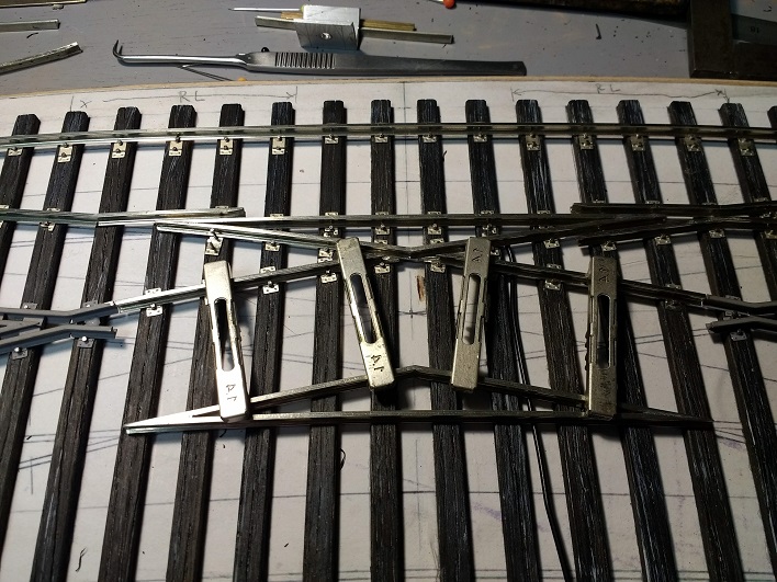

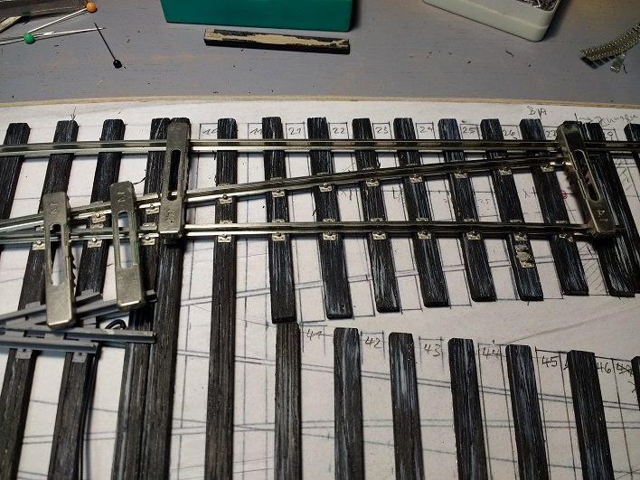

  • Fortsetzung Baubericht.
    Als erstes wurden die äußeren Herzstück-Dreiecke vernagelt, gleichzeitig die äußere Backenschiene ausgelegt. Die ersten Fotos zeigen meine völlig überflüssige Mühe mit der Vorabbefestigung der Herzstücke mit den Kleineisen, einmal geklebt (geht garnicht) und einmal gelötet (auch nervig). Die Kleineisen mit den Wenz-Sondernägeln halten die Profile bombenfest, Verklebungen gehen beim Nageln wegen der entstehenden Spannungen regelmäßig auf. Außerdem werde ich wohl in Zukunft die Schienenprofile vor der weiteren Verarbeitung mit Spiritus-Lappen reinigen. Aber auch hier gilt: Schiene in das Kleineisen legen, 0,7mm Vorbohren und Eindrücken der Nägel, bis zur endgültigen Lage der Bauteile in der Regel nur zu 2/3.
    Bei den Herzstücken wird die Anätzung der Wenz-Kleineisen einseitig abgefeilt und soweit unter die Radlenker geschoben, dass auch die Herzstückspitze aufliegt. Der Radlenkerfuß wird an der Stelle des Nagels eingekerbt, damit der Abstand zum Herzstück die erforderlichen 1,7mm - bis max. 2mm erreichen kann. Danach kann zwischen Herzstückspitze und Radlenker ebenfalls genagelt werden. Für einen nachträglichen Einbau der allseits bekannten Distanzklötze besteht in dem Fall keine Chance. Ich bin aber mit meinem Projekt lange noch nicht fertig und werde da noch (bei den nächsten Weichen) nach anderen Lösungen suchen. Die beschriebene Manipulation der Kleineisen ist von mir auch in anderen Fällen so angewendet worden, so dass man schließlich kaum noch Sonderplatten braucht. Jedenfalls sitzen nach dieser Methode nicht nur die Schienen, sondern auch Herzstücke und Radlenker bombenfest.
    Im weiteren sieht man den Fortschritt, in dem so langsam die "Grauen Zwerge" integriert werden. Diese Herzstücke hatte ich bereits vorab gefertigt und grundiert. Zu diesem Zeitpunkt stellte ich aber bereits fest, dass sie viel zu ungenau gefertigt waren, was zu Knicken in den Schienfluchten führte. Ich hatte aber noch die Hoffnung, dass sich die Fehler nicht gravierend auswirken würden - ich sollte mich irren.
    Die Platte wird ab und zu gedreht, damit man das Opus auch mal von der anderen Seite sieht und daraus u. U. resultierende Fehler vermeidet. Zu dem Zeitpunkt kommt man flott voran, weil das Ergebnis immer deutlicher wird. Von einer Grundierung weiterer Bauteile habe ich schließlich abgesehen, da ich ahnte, daß mich noch einige Anpassungsarbeiten erwarteten. Die folgenden Bilder zeigen den Baufortschritt, der i. W. wie geplant abging.
    Der Hosenträger sieht soweit schon ganz gut aus und glänzte und funkelte wie ein Edelstein. Die Stunde der Wahrheit, da die ersten Rollproben stattfinden, sollte aber noch kommen ...
    Gruß Reinhold (Bericht wird fortgesetzt)

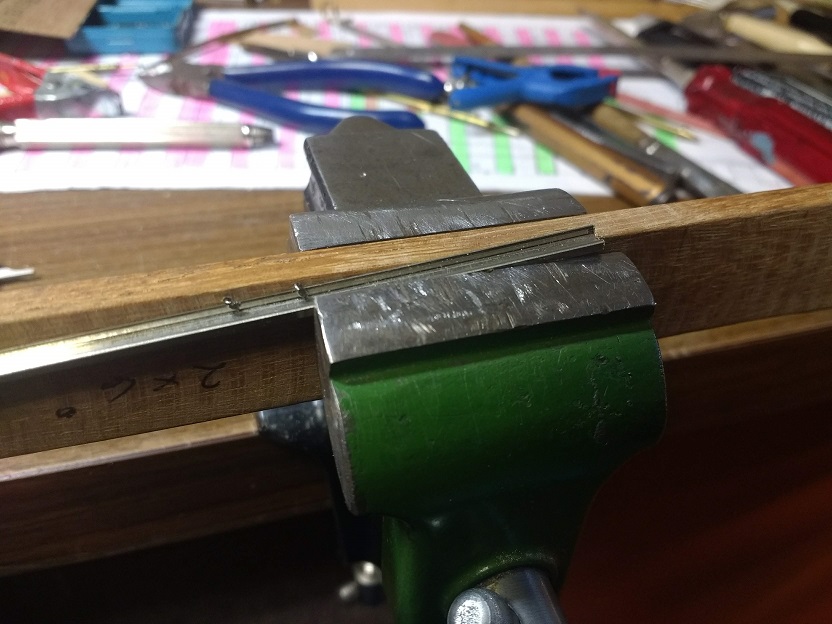

  • Hallo Reinhold,
    ein nicht nur sehr komplexes Gebilde, auch nicht gerade einfach zu bauen, da komplett im Bogen liegend - schaut sehr gut aus auch wenn man den tatsächlichen Aufwand dahinter nicht sieht !! Aber einen kleinen Tip aus ebenso langer Weichenbauzeit: ein Herzstück lässt sich einfacher und spitzer schleifen/feilen wenn es aus Haupt- und Beispitze besteht. Immerhin ist dann die Radführung ein Stück länger und damit die modellbahnübliche Lücke für den Radsatz kleiner.
    Und bitte bitte...mir tränen die alten (Werkzeugmacher)Augen...biege dir ein paar einfache Bleche als Schutzbacken im Schraubstock, die Feilen werden es dir mit längerem Leben danken... :thumbup:
    Ich werde das sehr interessiert weiter verfolgen; insbesondere die ersten Rollversuche. Da gibts so einige mögliche Klemmstellen aber das wird schon gut werden, da steckt eine Menge Zeit, Herz und Schweiss drin.
    Gruss, Dirk
  • Hallo Dirk,
    danke für Deine Ratschläge und den Zuspruch! Nun macht ja jeder seine eigenen Erfahrungen und über die Herzstücke mit Haupt- und Beispitze hatte ich im Thread Nr. 10 schonmal geschrieben. Der Schraubstock ist übrigens ein Russe und schon mind. 40 Jahre alt, der kann was ab, der wird mich noch überleben! Schutzbacken finde ich eher hinderlich und wenn etwas empfindliches eingespannt werden muss, gehe ich sehr vorsichtig vor und lege ggf. etwas zwischen Backen und Werkstück.
    Nun standen die Rollversuche an, die Versuchskandidaten bunt gemischt: Oppeln von Brava mit recht großem Achsabstand, Slaters-O-Wagen mit kleinem Achsabstand, dazu ein Heljan-Dogfish und ein K2 von MTH. Lenz ist mit einem Omm32 und einem G10 vertreten, also alles da. Vorab hatte ich die verschiedenen Radsätze mal durchgemessen, sie hielten eigentlich alle die Morop-Normen ein, aber die Breite der Radsätze ist doch schon recht unterschiedlich: die Slaters-Vertreter sind da erheblich zierlicher als Lenz-Radsätze, MTH liegt irgendwo dazwischen. Aber das wird i. f. wohl kaum eine Rolle spielen.
    Der rechte Wagen ist ein patinierter Slaters-Bremswagen, in Telford erstanden (siehe Foto unten), ebenfalls mit den schmalen Radreifen. Die Farbreste auf der Lauffläche sind mir bis dato garnicht aufgefallen, aber der Schlitten muss ohnehin noch ins AW.
    Wie man erkennen kann, habe ich die meisten meiner FZ bereits mit der Dingham-Kupplung ausgestattet. Aber weiter mit den Rollversuchen. Einer nach dem anderen wurde durch den Hosenträger geschickt und es kam, wie es kommen musste: alle FZ entgleisten, meist auch noch an unterschiedlichen Stellen. Die "Grauen Zwerge" gingen garnicht, die habe ich als erstes wieder rausgerissen. Dazu wurde ein Seitenschneider vorsichtig angesetzt und die entsprechenden Nägel gezogen, was sich einfacher schreibt, als es ist; die Biester sitzen wirklich bombenfest - zum Glück nicht nur beim ersten mal, sondern auch nach mehrmaligem Eindrücken. Problematisch wird es nur, wenn das Kleineisen versetzt werden muss, aber dazu sind die Eichenschwellen sehr geduldig, weil man die Nagellöcher wirklich sehr dicht aneinander setzen kann; kein einziges Loch ist irgendwie ausgefranst o. ä.
    Ein weiteres Problem, was ich bereits kommen sah, ist die Tatsache, dass im Bereich der drei nebeneinander liegenden Herzstücke keine richtigen Radlenker gesetzt werden konnten. Was tun, sprach Zeus? Die Götter ... sagten: mit Rillenschienen ist das möglich. Sehr witzig, sprach Zeus, wir sind doch keine Straßenbahn! Aber die Götter hatten Recht, wenn schon nicht Rillenschienen, dann gleich, was da hinterher kommt, also Radlenker möglichst durchgehend an allen Schienen. In der Innenraute wurden an den spitzen Enden also auch Radlenker eingebaut, einfach aus Messing 3mm x 1mm auf die Kleineisen gelötet und siehe da, das war schonmal ein Fortschritt. Als dann noch die "Grauen Zwerge" ersetzt waren, konnte der Feinschliff beginnen. Auf den folgenden Fotos ist davon wenig zu sehen, aber die Radlenker der Herzstücke sind mehrfach aus- und wieder eingebaut worden. Auch der Radlenkerabstand, den ich ursprünglich durchgehend bei 2mm hatte, ging immer mehr Richtung 1,7mm, je genauer, je besser liefen die FZ durch den Hosenträger. Hier möchte ich nochmal auf die Planung zurück kommen: CAD-Zeichnungen sind bei solchen Vorhaben ganz klar im Vorteil! Aber ich werde das wohl nicht mehr lernen ...
    Zum Schluss noch die Radlenker an den äußeren Backenschienen. Der Einbau der Messing-Gussteile gemäß Bausatzanleitung von Wenz ist mir nicht gelungen, zum einen wegen der Kleberei, das hielt nicht. Zum anderen hatte ich hier ganz andere Schwellenabstände als bei den regulären Bausätzen, so dass die Distanzklötze mit den Schienenägeln kollidierten. Also: Distanzstücke weggelassen und Radlenker auf den breiteren Sonder-Kleineisen angelötet. Die Fotos zeigen den Vorgang, bei dem ein ca. 1,8mm starker Pappstreifen aus einem Lasercut-Bausatz als Lehre diente. Da war dann nur noch auf lotrechten Einbau der Radlenker zu achten. Ist das nun hinreichend vorbildgerecht? Ich weiß es nicht so genau; es wird ja noch lackiert und dann werden wir mal sehen. Im Moment war mir die Betriebssicherheit wichtiger. Der abschließende Test mit den Triebfahrzeugen steht ja noch aus, denn auch wenn die verschiedensten Wagen gut durchkommen, wie sieht das bei einer dreiachsigen Lok aus? Es bleibt also spannend.
    Bericht wird mit dem Einbau der Zungen fortgesetzt.
    Gruß Reinhold
  • Hallo Reinhold,
    ich verfolge Deinen Bericht gespannt, da ich gerade auch beim Weichenbau bin.
    Ich hatte bei meinen Bogenweichen auch Probleme mit Entgleisungen. Bei mir war es ein zu geringer Gleisabstand. Ich habe die Abstandslehren von Wenz benutzt. Aber in Kurven passt das am Ende nicht, der Abstand wird zu klein. Mit einer weiteren Lehre habe ich das feststellen können.
    Die Wenz gleislehren sind noch montiert, aber die Innenlehre klemmt dazwischen. Die Gleise hatte ich auch vorgebogen, aber irgendwas verschiebt sich zwischen den Lehren.
    Ich habe jetzt die Kurvenbereiche mit einem größeren Gleisabstand gemacht (wobei größer hier vielleicht 2/10 sind). Ich habe die Gleise etwas nach außen gezogen und, wie Du oben beschreibst, an die Schienenplatten gelötet.
    Jetzt läuft es ohne Probleme.

  • Ein morgendliches Hallo an den Gleisbautrupp,
    erstmal ist es sehr schön zu lesen und zu sehen, wenn sich doch so Einige mit Gleisbau tatsächlich beschäftigen. Ich habe auch so einige Stücke inzwischen gebaut, das früher auch im H0 und H0e Bereich ausschliesslich getan, siehe hier und im verlinkten Bereich: [Deutsche Reichsbahn DR] Weichenbau - Selbstbau einer Zweispurweiche 0/0e
    Ich habe vor Beginn mal einige Räder durchgemessen und bin auf Radsatzinnenabstände zwischen 28,5 bis 29,0mm gestossen. Wenn man dann noch die Schrägstellung des Rades im gebogenen Gleis (besonders wichtig bei langen Wagen) mit einbezieht ist eine Lücke im Herzstück- und Radlenkerbereich von 2,0-2,2mm angebracht. Die Radbreite ansich ist nur optisch von Bedeutung, beim Lauf über die Verbindungen aber eher unerheblich.
    @ Reinhold: Wenn ich das richtig sehe auf den Bildern hast du Wagen mit NEM und Finescale Radsätzen. Hier musst du sowieso ein eigenes Mass für die Breite der Lücken bei Herzstücken und Radlenkern finden. Die Normen geben zwar den Rahmen vor aber beide Varianten laufen nicht ohne Probleme über jedes Gleis. Mein gefundener Kompromiss ist die Einstellung der Radsätze auf 28,8mm (Arge Radsatzlehre) und eine Lückenbreite von 2,1mm an der Radsatz-führenden Seite im Gleis und 1,8mm auf der anderen Seite.
    Nachtrag zum Schraubstock...der Schraubstock mit seinen backen ist Wurscht...ich meinte das Leben der Feilen wenn sie immer auch den gehärteten Schraubstockbacken rum schrapen. :D
    @ Till: Ich habe die Spur im gebogenene Gleis teilweise auf 32,3mm erweitert, je nach dem, ob der Radius kleiner oder grösser ausfällt. Immer auch an die Schrägstellung der Räder bei langen Wagen denken. Unabdingbar auchn und gerade bei der Nutzung von Spurlehren ist der Messchieber :rolleyes: Meine Spurlehren habe ich mir einfach aus Resten von Gussbäumen selber geschliffen. Die sitzen satt auf dem Schienenkopf auf und auch eine Lehre für Spurerweiterung lässt sich so einfach schleifen.
    Allzeit entgleisungsfreie Fahrt,
