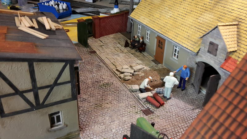

  • Hallo alle zusammen,
    endlich ist es geschafft. Der Hof bei Bauer Lindemann ist fertig gepflastert. Etwas über 3000 Steine. Hat zwar ganz schön gedauert, aber das Resultat entschädigt dafür. Außerdem ist der Sommer im Moment nicht gerade zum basteln geeignet. Am Baggersee ist es schöner !!! Da Lindemann zu wenig Pflastersteine bestellt hatte, mußte er für den Rest des Hofes Gewegplatten verlegen, die er noch in Reserve hatte. Beim Pflastern hat er gleich noch festgestellt, daß die Abwasserleitung vom Haus undicht ist, was auch gleich noch repariert wird.
    Die Steine sind mit Valejo Farben bemalt und mit verschiedenen Washes gealtert. Einzelne Steine werden noch mit anderen Farbtönen hervorgehoben. Zum verfugen wurde Mineralbeton fein, Basaltsplitt und Kies fein von ASOA verwendet. Anschließen noch etwas feines Grün in die Fugen gestreut und mit Mattkleber verklebt. Die Abwasserrohre sind aus der Restekiste von meiner H0 Anlage. Die Tore sind aus Balsaholz mit Scharnieren und Klinken von Addi und mit verschiedenen Farben bearbeitet, damit sie etwas alt wirken. Das Mauerwerk und die Säulen müssen noch gealtert werden. Jetzt kann es langsam an die Ausgestaltung des Hofes von Lindemann gehen.
    Gruß aus Sachsen
    Klaus
