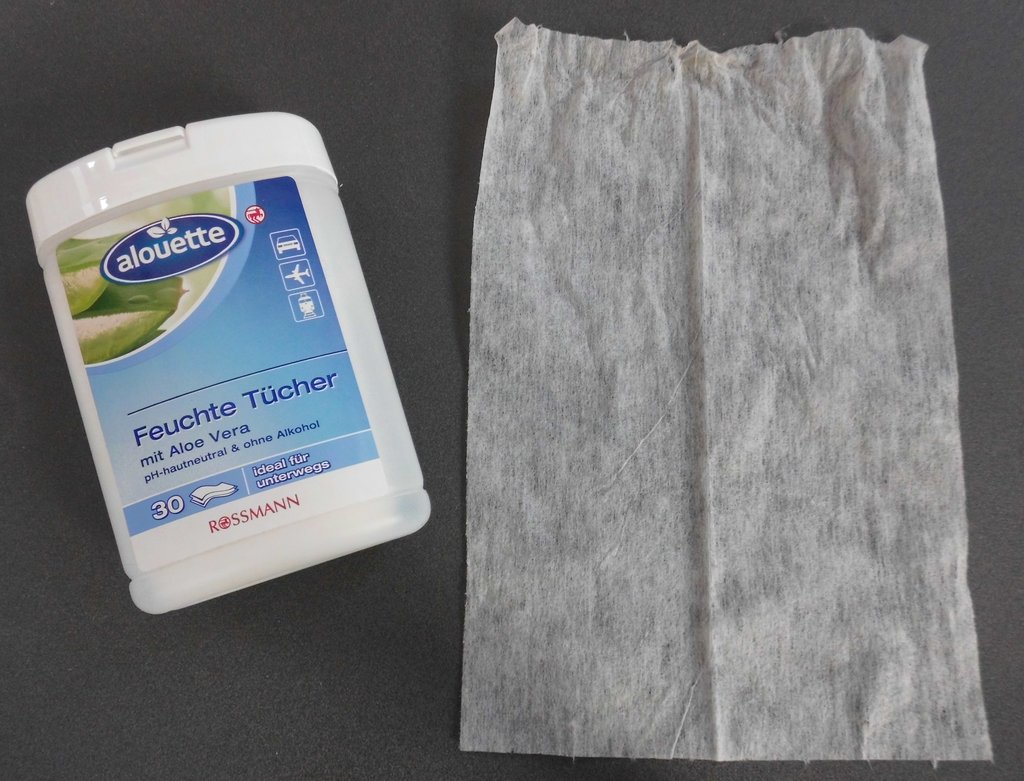

  • Moin Thoralf,
    wenn ich das richtig verstanden habe, möchtest Du die Dachbespannung mit grobem Leinen-Stoff nachbilden.
    Schau mal bei ROSSMANN nach "Feuchte Tücher mit Aloe Vera", die gibt's da in kleinen, ovalen Kunststoff-Dosen à 30 Stück.
    Wenn man die benötigten Tücher trocknet und ein klein-wenig auseinander Zieht, dann ergibt sich eine schöne, Stoffähnliche Struktur.
    Hier eine Makroaufnahme von einem Tuch :
    Zum Aufkleben würde ich mit hochverdünntem TESA-Alleskleber (wasserfest) arbeiten, der hält bestimmt besser auf dem Kunststoffdach. Anschließend mit Revell aqua-color "teerschwarz" bemalen und mit hellgrau granieren - fertich.
