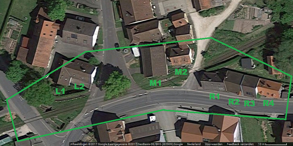

    Ein Ausschnitt im Maßstab 1:45 könnte etwa so aussehen:
    Die Scheune M1 ist in 1:45 etwa 30 cm lang, die Anlage würde damit in der Mitte nur 60 cm tief werden. Ich hoffe dennoch auch das Haus nördlich von M1 noch zu bauen, damit es 85 cm werden.

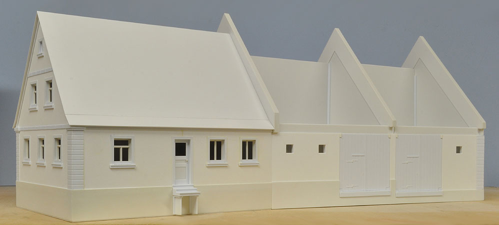

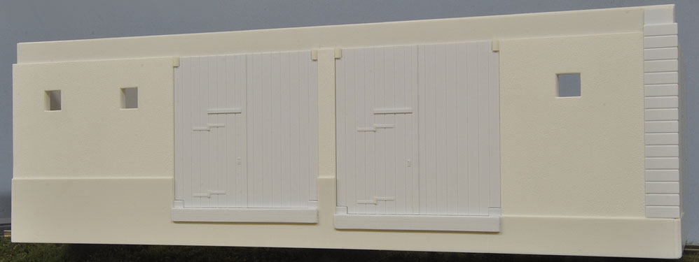

    Es wird eine Rekonstruktion aus dem Jahre 1965, wozu ich leider recht wenig Unterlagen habe, ein Bild aus den Fünfzigern hat mir Andreas S erfreulicherweise zur Verfügung gestellt, das hilft schon enorm. Die Gebäudegruppe die im Filmchen am Anfang direkt voll im Bild ist, habe ich mir als erstes gewählt zu bauen, auf meinem Plan R1+R2+R3+R4. Die ersten drei davon, R1+R2+R3, kann ich bereits zeigen, zwar noch im Bau:
    Das Haus und die beiden Scheunen sind zusammen 56 cm.

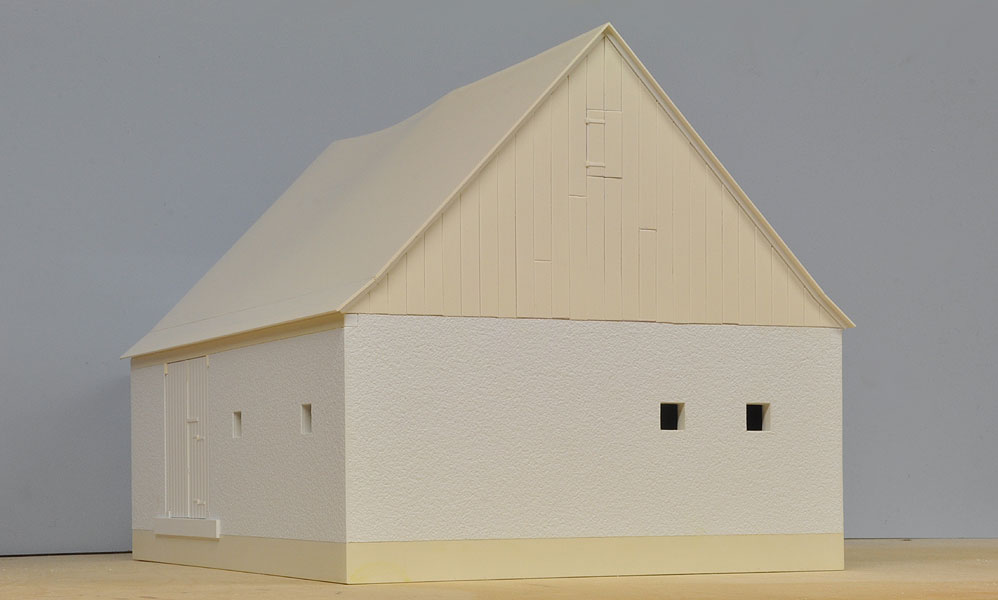

    Auch die große Scheune M1 in der Mitte ist bereits im Bau.

    Die Häuser sind top, da würde natürlich interessieren, aus welchem Material das ist.
    Sieht fast aus, wie aus dem 3D Drucker...?
    ...Spurnullteam Ruhr-Lenne e.V. ...
  • Vielen Dank für die Blumen. Alles wurde aus Polystyrolplatten und -profilen gebaut. Die Fenster sind von Addie, einfach in der Höhe stark angepasst an was ich brauche.
    Die Putzstruktur ist ein Platte von Auhagen (oder besser, viele Platten von Auhagen), leider sind die nur 10x20cm. Für eine Wand der Wohnung habe ich 22cm gebraucht, daher ist oberhalb der Tür eine Naht zu erkennen, die habe ich bewusst dort gelegt, denn auch 11+11 macht 22. Ein bisschen Spachtel da oben wird das später dann unsichtbar machen.

    Ich nehme an es wird ein Streckenmodul für den gemeinsamen Betrieb mit Freunden und deren Modulen?
    Wirst du einer Norm folgen?
    Einen Vorschlag hätte ich für den rechten Abschluss:
    Dort könntest du auch das Haus nördlich von R4 noch darstellen, es steht so schön neben der Reihe...
    Das Gleis ein paar cm verlängern und einen anschlusstauglichen Gleisabschluss herstellen.
    Im Gegenzug kannst du ein Stück von der Straße abschneiden.
    Die leichte Bananenform des Geländes wäre dann zum Betrachter hin gebogen.

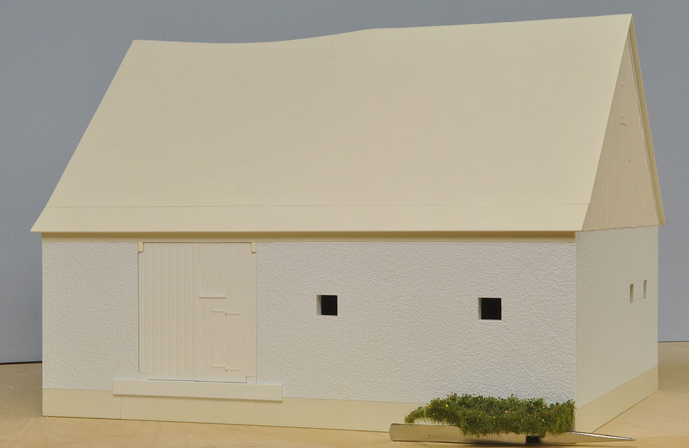

  • Ich baue eigentlich für zu Hause, aber (wie immer) auf Segmenten (ohne Norm), damit ein Umzug oder eine Ausstellung möglich sind. Zwei Übergangssegmente - einseitig genormt - sind dann schnell gebaut, so dass alles zusammen ein mehrteiliges Modul darstellt.
    Biberschwanzziegel muss ich noch bestellen und für die Dächer der Doppelscheune R2+R3 muss ich einiges ausdenken, bevor ich weiter machen kann. Deshalb habe ich schon mal angefangen mit der Scheune M1, und das ist schneller gegangen als erwartet, hier fehlen bereits nur noch die Dachziegel. Das Stückchen Grasmatte zeigt dass etwa 15mm dieses Gebäude in den Boden verschwinden wird. Das durchhängende Dach ist wie auf historischen Fotos.

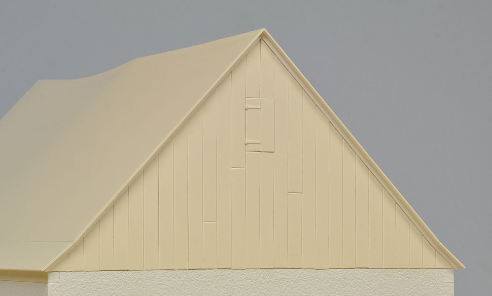

    Die senkrechten Bretter wurden einzeln geschnitten und aufgeklebt. Die Unterseite der Bretter wurde bewusst etwas ungenau gemacht, so sah das ja beim Vorbild auch aus.
