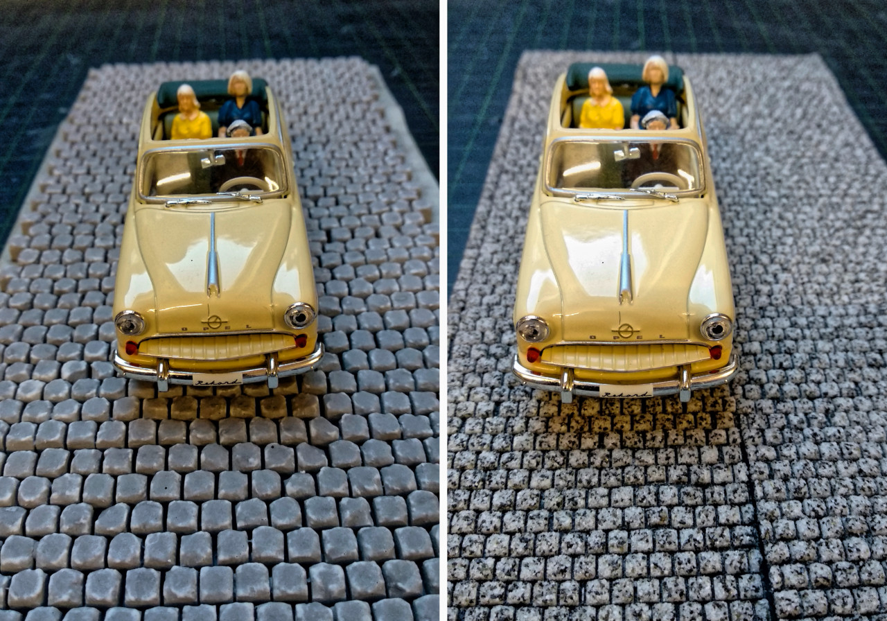

    Nun ein Vergleichsfoto, links Juweela, rechts CH-Kreativ:
    Größenvergleich der Abmessungen:
    Seitenlänge Juweela 4,7mm, in 1:45 ~ 21cm in 1:1
    Seitenlänge CHkreativ 3,3mm, in 1:45 ~ 14,8cm in 1:1.
    Ich habe mich, auch aufgrund des Maßvergleiches und des optischen Eindruckes, für CH-Kreativ entschieden.
    Gruß Rainer :thumbup:
