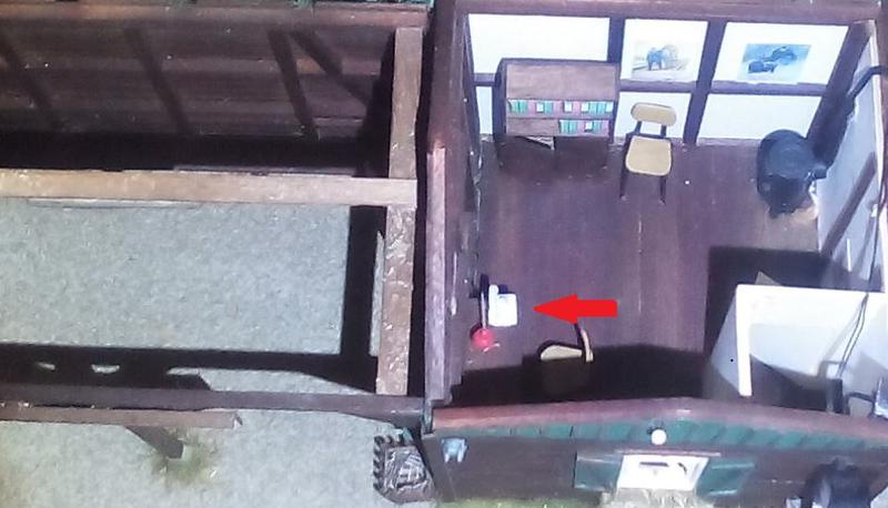

Schreibtisch gepimpt!
  • Vor 2 Jahren fing ich mit Spur Null an...
    ... es wird Zeit, die "Anfangssünden" zu beheben!
    Wie diesen total leeren Schreibtisch. Ich möchte ihn pimpen, so vorbildsgerecht wie möglich ausstatten!
    Links unten ist er. Zwar schon mit Telefon (danke Eckhard!) aber noch mit unbeleuchteter WENZ-Lampe
    Die Klebung war auch nicht die Beste, wie der glänzende Tropfen unter dem Telefon beweißt. Auch war er nahezu ohne Kraftanstrengung vom Boden des Gebäudes (Paulo) ent entnehmen.
    Als erstes heißt es, runter mit den Gerätschaften! Das Telefon ist vom Kleberest befreit worden, die WENZ-Leuchte vom "Leuchtkörper".
    Den "Abraum" aus der Lampe hebe ich auf, damit kann man sicher gut einen Puffer bzw. Prellbock schmücken. Mehr dazu später!
    Morgen geht es an die Beleuchtung!
    Andreas
    Edited once, last by einszudreiundvierzig ().
